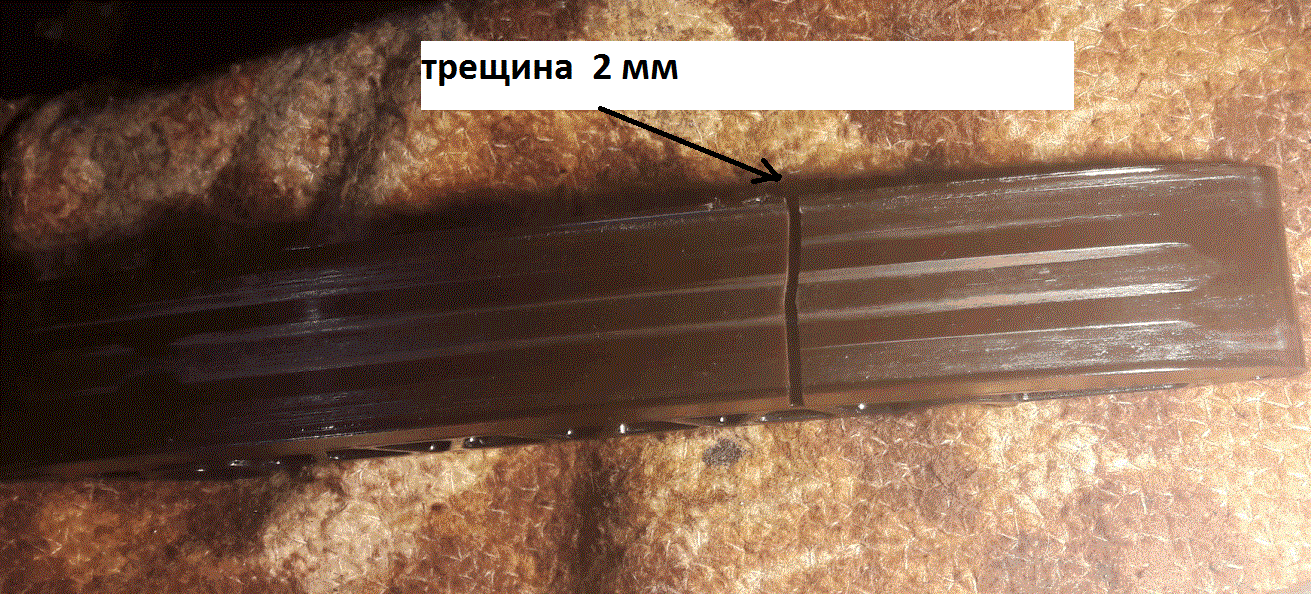

2 рычага клапанов,заоодно и два натяжных ролика.Делал сам в гараже,без ямы.Когда снял башмаки,то увидел что один
треснул посредине и трещина в пластмассе шириной 2 мм.
Башмаки можно снять через верх,
когда будут сняты звездочки.Цена вопроса -новые детали и расходники-595 евро,пришлось
