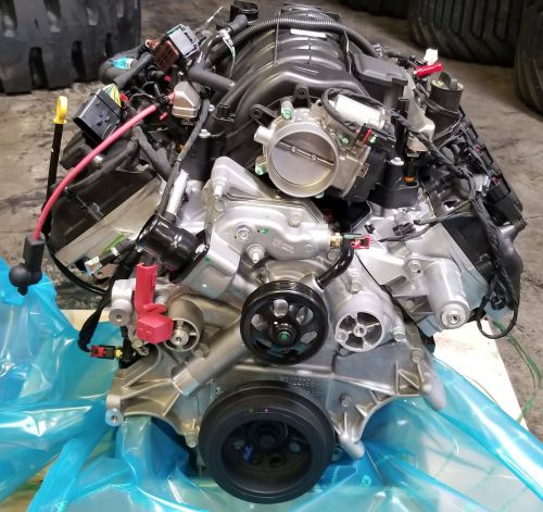

Фото нашего мотора, видно хорошо помпу, слева сверху и снизу большие шланги будут подходить, а справа тонкий металлический входит в помпу, это на него нужна отдельно прокладка, так как при замене старая держать уже не будет. Она кстати розового цвета, это неспроста, сама то резинка чёрная, она покрыта какой то порошковой смазкой розового цвета, будет стираться при надевании, это наверное сделано чтоб, резинку не надо было смазывать.

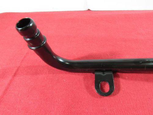

а эта сама трубка и углубление на ней под прокладку.

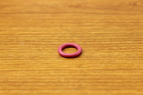

Это собственно сама прокладка.
