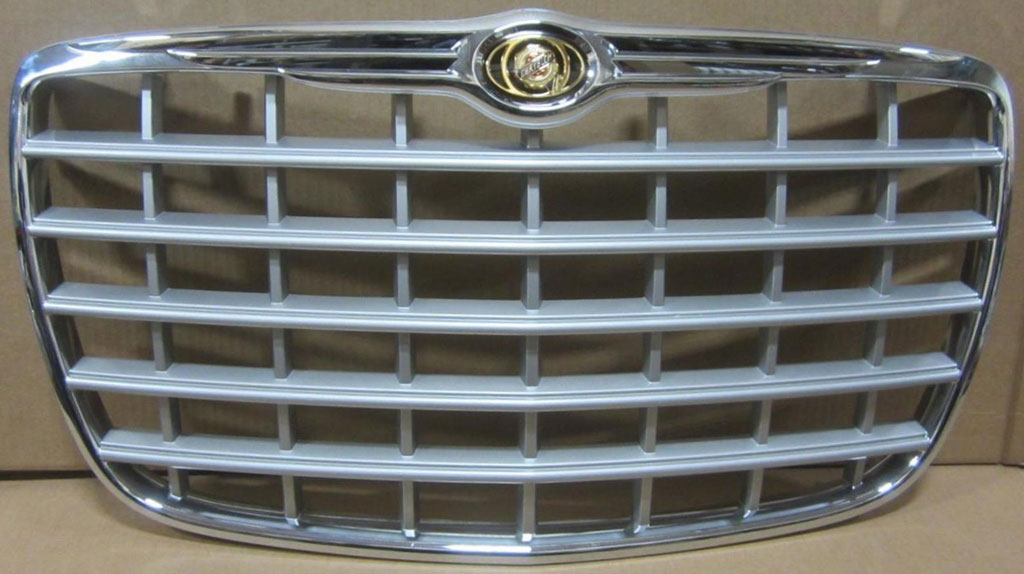

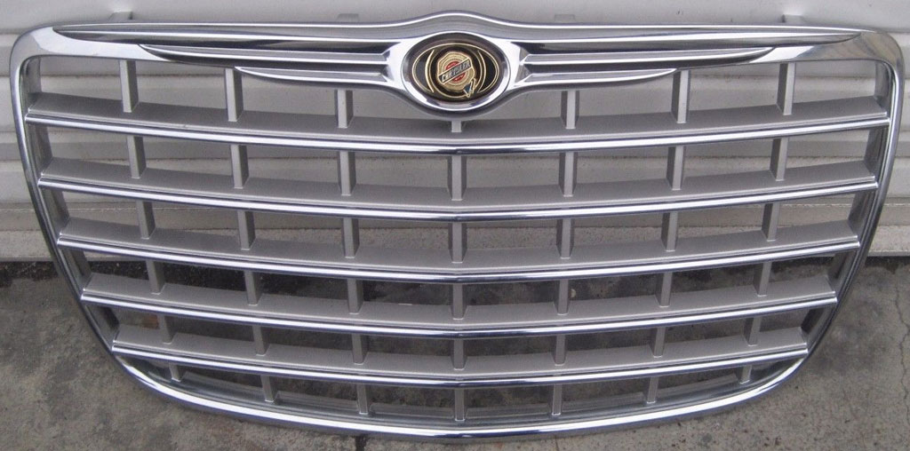

Как написали выше - стандартные решетки есть 2х типов. 1ая это с модели 300С Base ( простая базовая конфигурация ) - у нее хромирована только рамка по краям, горизонтальные перекладины не хромированы.
У 2го варианта хромирована и рамка и горизонтальные перекладины.
По своим размерам это 2 идентичные решетки и у них сзади выбито сразу 4 парт-номера. Отличаются только хромировкой.
04805926AA ASS / 04805927AA
и
04805928AA ASS / 04805929AA
Честно говоря, сейчас не помню какой из них base вариант - 26АА/27AA или 28AA/29AA. Надо смотреть по ценам - какая дешевле - та и base и ее не берите.
ASS - это не задница! :yes: Как я понял, ASS - это от слова assembly ( или assembled ) т.е. решетка в сборке ( в комплекте ) с круглым овалом логотипа Chrysler. Без ASS - это просто решетка без эмблемки.
Есть еще аналогичная решетка с индексом 04806365AA. Но какая она - хромированная или нет - не скажу, не знаю.
