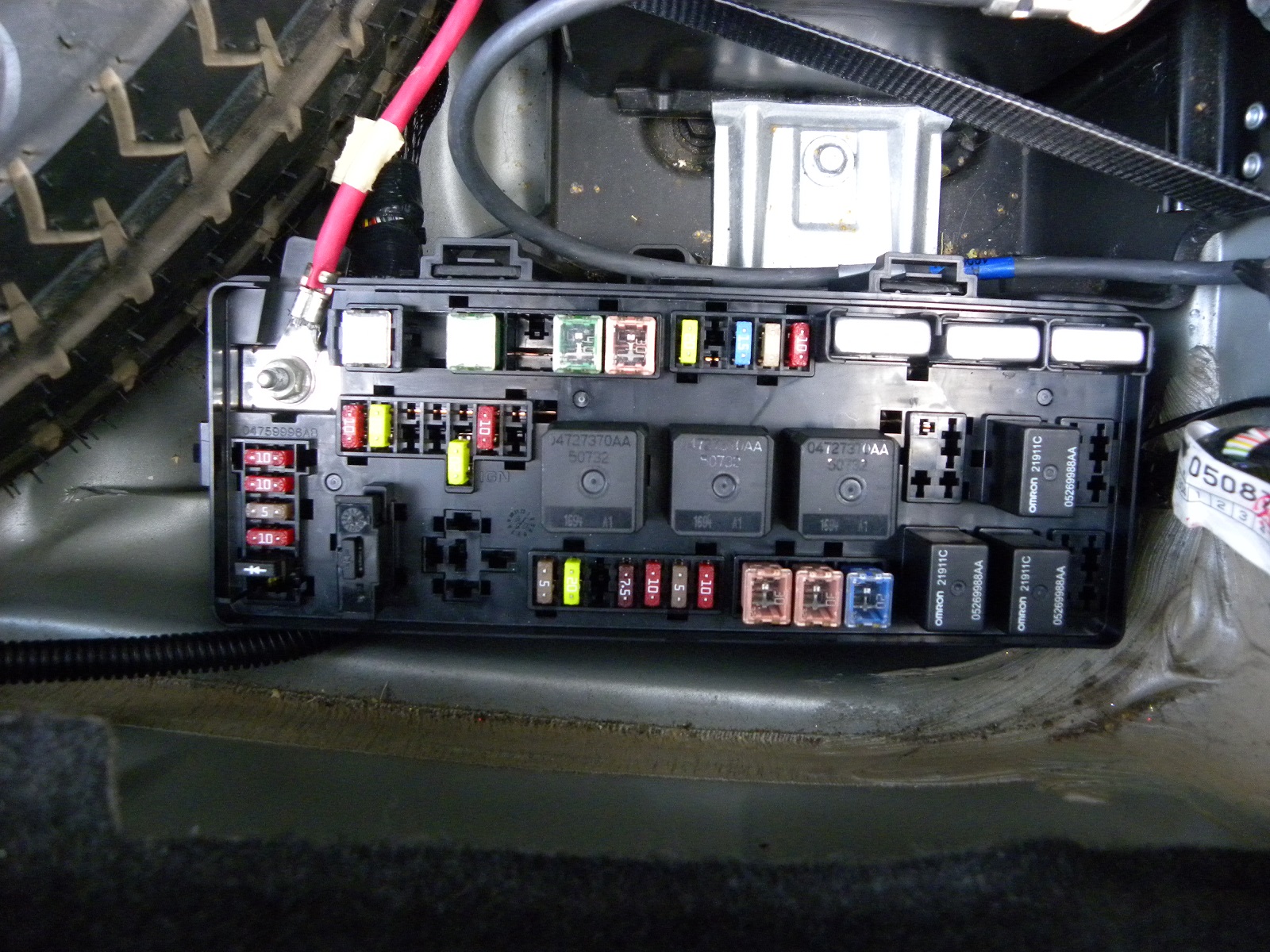

 Помогите советом.(предохранители), не работает половина освещения и прикуриватель
22 сентября 2013 12:49
Цитата: Ogurets
Поменял предохранитель, чего-то не работают прикуриватели нифига. Должен ли стоять ещё предохранитель слева от того который неровно с остальными? Я уже забыл.
Должен свтоять не в ряд с остальными!!!
Сам вчера его заменил. По моему голубой на 15...
22 сентября 2013 13:53
vvs81,
Ну да не в ряд стоит, у меня на 20. А я про другое! Про то, должен ли от этого преда, который неровно стоит, слева стоять ещё один?
22 сентября 2013 19:44
ток сча вспомнил, что у меня есть такая фотка )))
правда от 5.7 может чем то отличаться скорее всего.
22 сентября 2013 21:10
Серега, супер, спасибо. Завтра буду сравнивать. Но видно, что нет преда левее того, который не в линию с остальными! Спасибо. Буду подлокотник разбирать позже, искать косяк!

За всю эту бороду с розетками в салоне отвечают аж 3 предохранителя.
Два 20 амперника в багажнике(в том числе тот что не в ряд, второй один из тех что слева Где их штук 6 стоит) и один розовый 30амперник "свечка" когда горит эта свечка то отключается еще и кондей.
А вообще включать насос в пепельницу нельзя. Эта розетка не тянет мощьные потребители.
Помимо прчего горит еще и сама розетка. Аж дым идет от перенагрузки.
Определить горелая свечка или нет можно только пристально разглядев

В багажнике. Розовая. Номер не помню. Помоему в верхнем ряду.
Проверь еще и само гнездо розетки.правда весь тунель снять надо( два винта под пепельницей, пепелка плоской отверткой выковыривается, прям над кнопками суешь только не поцарапай, и три винта под вкладышем в локте)

Так, разобрал салон, подлокотник, видимых косяков нет((
Свечки на 30А в норме вроде(( переставлял с другими, всё работает кроме прикуривателя и розетки, ничего нет оплавленного, блин жопа)
Где ещё копать?, подскажите!!!
