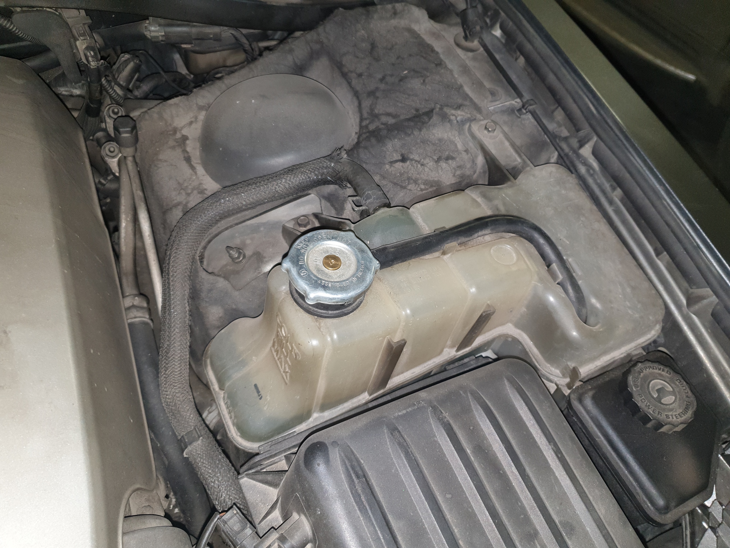

Здравствуйте! Вопрос по бачку ОЖ. На фото видно, что в баке будто два отсека с ОЖ. На горячую и на холодную одинаков. Так и должно быть? 3.0 crd, 2006 год. Спасибо!

в любом расширительном бачке есть второй отсек. Вам нужно следить за метками уровня! остальное Вас не касается!

Такое явление появилось не так давно, пару недель назад. Даже смотря на фото остальных машин, я не вижу такого. Может все таки меня это касается?

что-то я никаких вторых отсеков не вижу...)

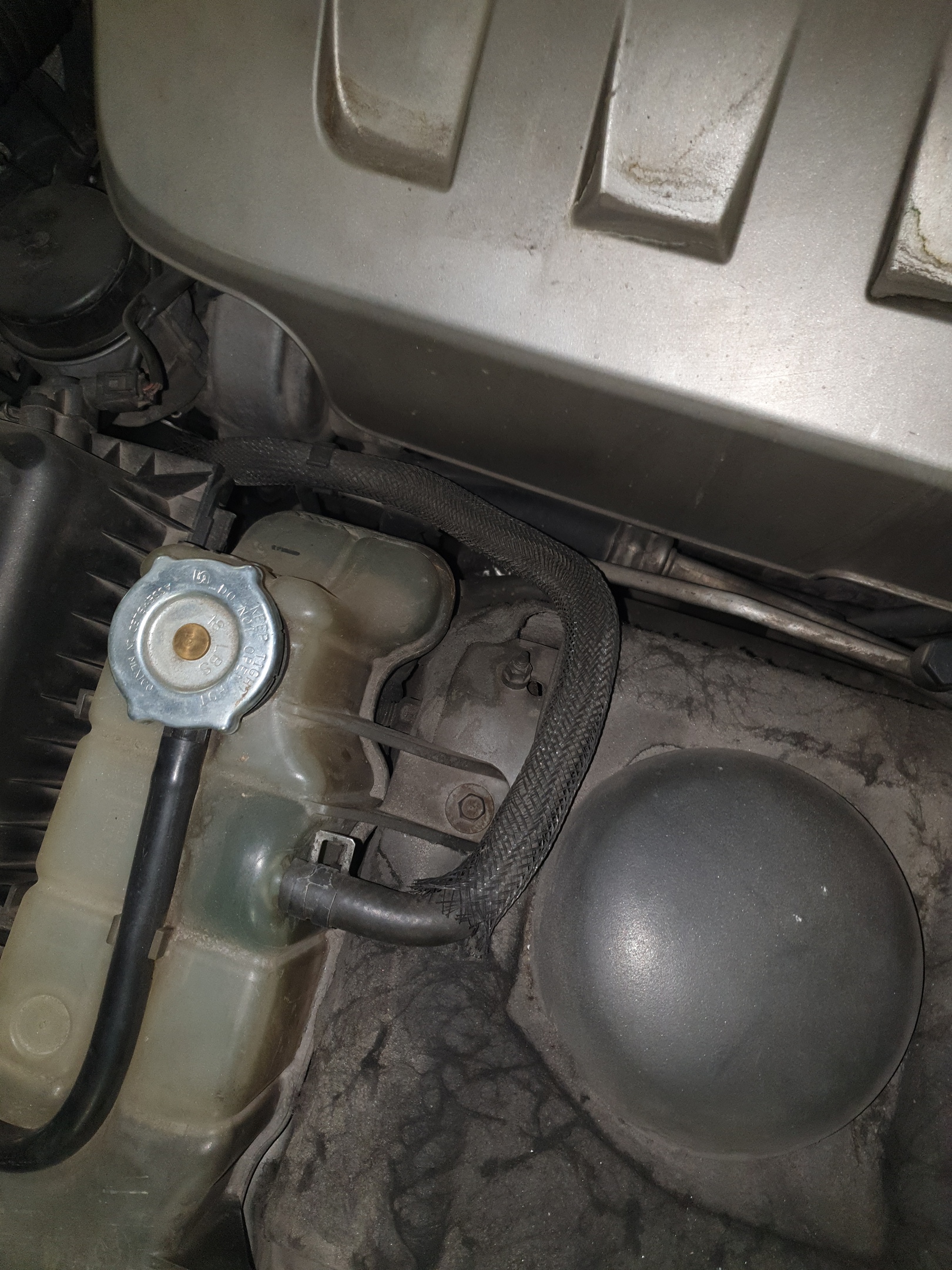

Где подходит малый патрубок стал скапливаться антифриз

может это налёт?))

Дополнительные отсеки предназначены для компенсации теплового расширения ОЖ. Если уровень в основном отсеке в норме, то не нужно забивать себе голову. Факторов, влияющих на заполнение всех отсеков бачка довольно много (температура окружающей среды, режим эксплуатации ДВС, работа системы кондиционирования и т.п.) Учитывая тот факт, что тепловыделение дизеля гораздо ниже бензиновой версии, то нет ничего удивительного в том, что уровень жидкости и ее распределение в бачке такой стабильный.

Это показатель нормальной работы, не мешайте машине ездить.

Спасибо, обнадежили.Давичи поменял бочек и заметил,что у тонкого патрубка собирается жидкость под завязку.В основном отсеке норма без нареканий.Скидываешь шланг- уходит в ровень. На х.х. не подымается,погазуешь опять под завязку. Затревожился.На старом не обращал внимания,но внимательно осмотрев-заметил, что по отложениям на стенках в те же процессы происходили-в сравнении с соседними отсеками. Старый бочок чуток не держал давление,несколько крышек перепробовал,то лучше -то хуже.Внимательно обследовав горловину заметил ее деформацию-сабака тут именно порылась. Эксперементировать с поджатием крышек не стал,купил новый и вопрос отпал.Нервов потратил прилично,кипепел даже однажды на дальнеке и понять не мог. Грешил на помпу на прокладку ГБЦ-слава Богу оказалось все проще в этот раз.

а если крыжку открутить не бурлит? У меня было похожее: лило в малый отсек до верха, на х.х. уровень падал, крыжку откручиваешь и газнешь - аж выплескивался. Вердикт: прокладка ГБЦ прогорела.

Евген163,Спасибо за отклик,не бурлит,даже изделие на горловину натягивал-не встаёт.:)
