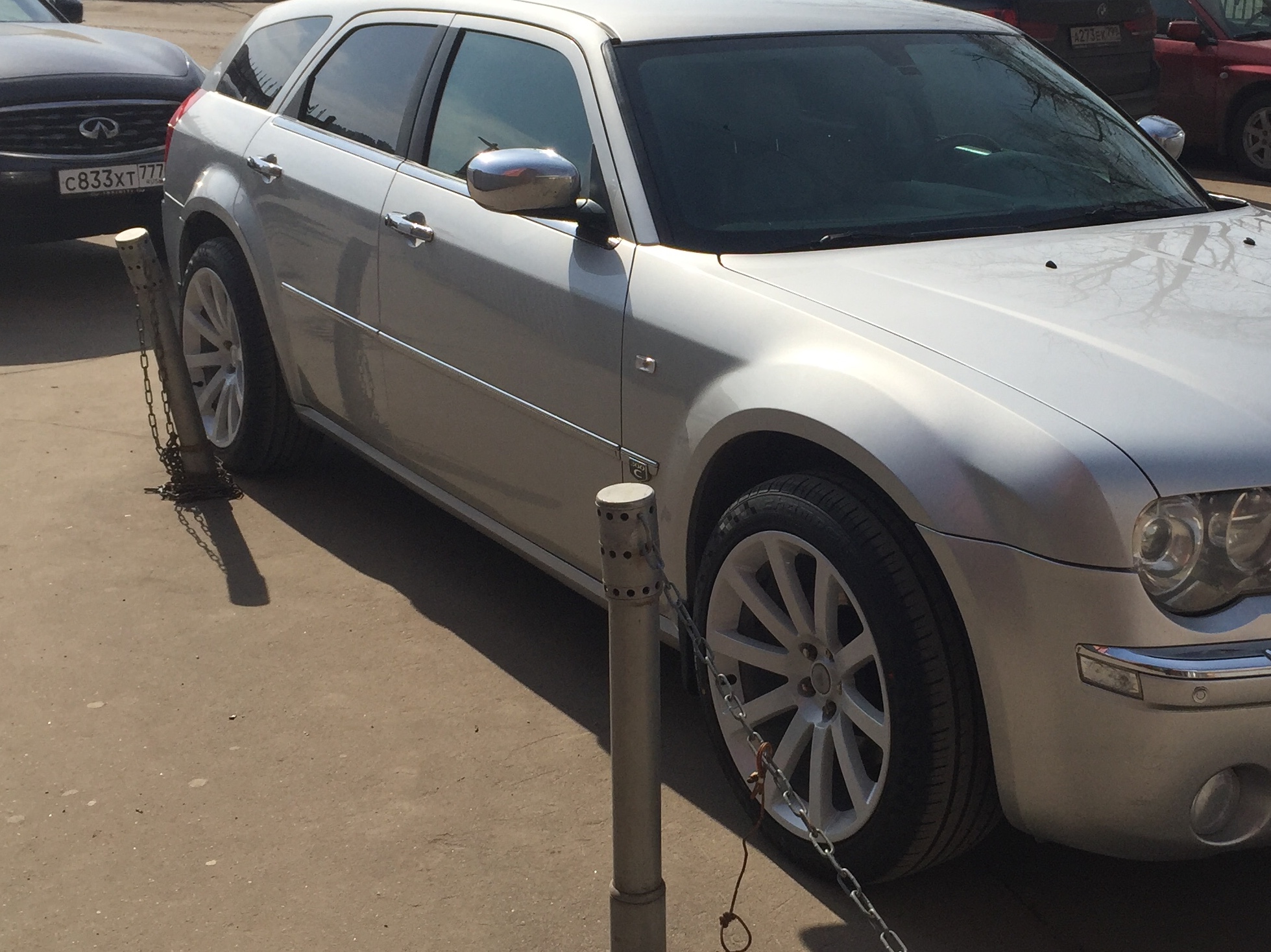

Шикарно, спасибо. Теперь следующий вопрос очень нравятся диски LegeArtis CR4 7,5x18 5x115 ET24 71,6 S реплика оригиналов. Есть такие же но ет55 ??

Эти можно поставить,будут чутка прям выпирать

Не хочу нарушать заводской вылет, постараюсь найти красивые в штатном вылете

Asereco,
орига с авд )

Cheez, у меня зима на таких же, летом от srt с 25 вылетом,почти в ровень

R20 ? Крашеные? И не пойму как получилось почти в ровень если калькулятор пишет что между ет 24 и ет 55 разница в 3,5 см. На полный привод вроде ставиться ет50-55

Razer,20,крашенные,ну они торчат,но совсем елеле

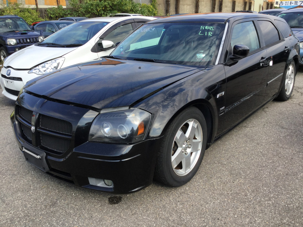

Еще вопрос почему на видео по ссылке снизу на универсале стоят диски от rwd и не торчат?? https://youtu.be/hy2TO6FH0Sk
22 марта 2019 07:23
Razer,
Потому что это 3 литра дизель, а он заднеприводный

Т.е на видео дизельный заднеприводный универсал с раздвоенной выхлопной как на 5,7 ?
