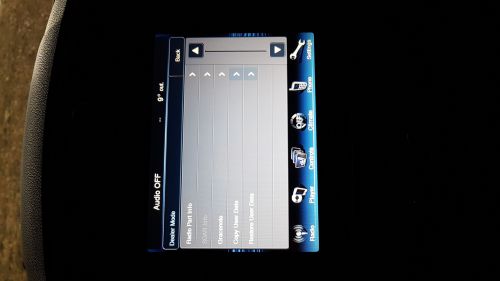

Всем привет решил оставить это тут - на дных завислa работа USB mp3 на 300ц 2012 года. Стандартные комбинации клавишь для входа в скрытое инженернное меню не работает на европейцах: зажать на климате водителя: температуру вверх+вниз одновременно или обе круглые кнопки Enter+Volume или верхний правый угол на мониторе. Едиственное скрытое меню которое работает: температуру вверх+вниз одновременно+передний de-frost, после 5 секунд появляется меню с данными манитафона плюс пару опций, никак не помогающих сделать рестарт радио:

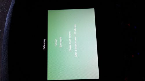

И вот тут начилось самое интересное, официалы просят за это денег. Я даже поставил прошивку новую: https://www.driveuconnect.com/support/software-update.html#
По ВИН номеру система предлгает вам самую последнюю прошивку в моем случае 2015 года, у меня стояла 2011. Если вкратце то надо закинуть предложенный фаил на чистую флешку ФАТ32. В положении RUN ключа вставить флешку и нажать YES обновить прошивку если дата текушей меньше той что на флешке:
После 15 мин система попросила дотронутся до экрана что бы сделать рестарт. К сожалению это не решило проблему с кодом безопастности.
