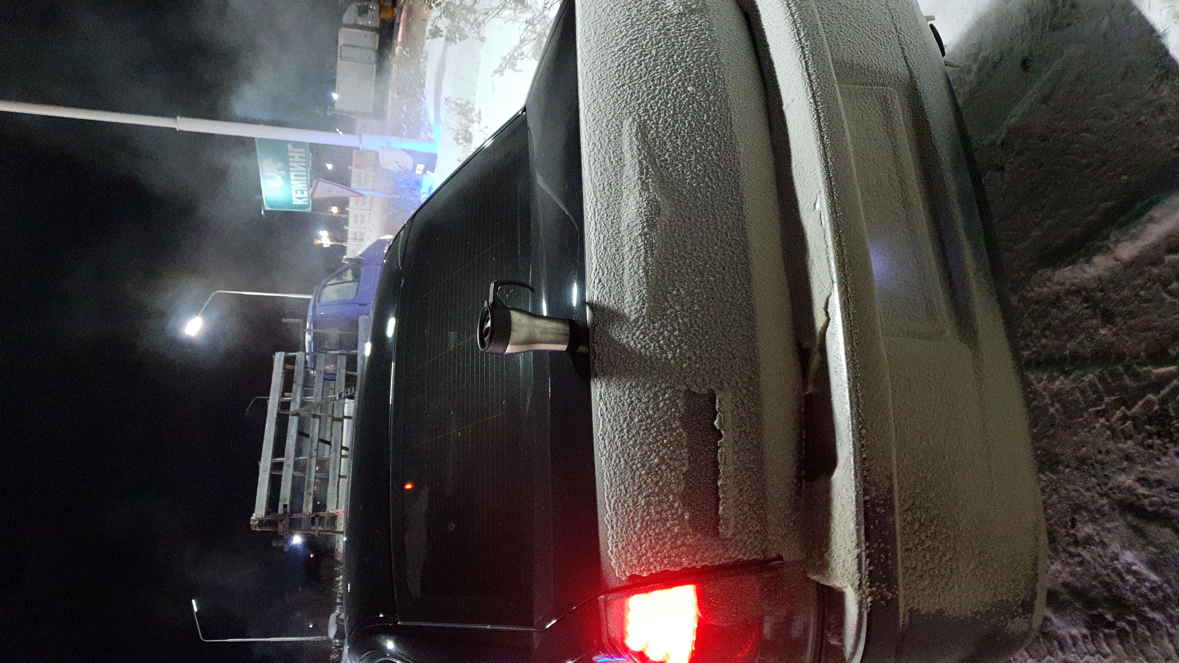

Всем привет! Меня зовут Пётр. Мне 30. И у меня карась. :smile:
2007 г.в. 3.5 rwd
А искал 5.7 сарай awd. Чуть-чуть расширил поиски и нашел то, что надо :yahoo:
P.s. Сургут, пожалуйста порекомендуйте СТО для обслуживания. Интересует в т.ч. замена масла в коробке 5ст.
