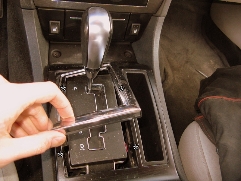

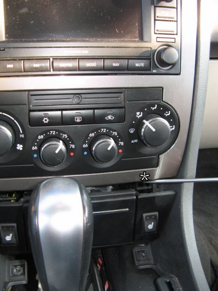

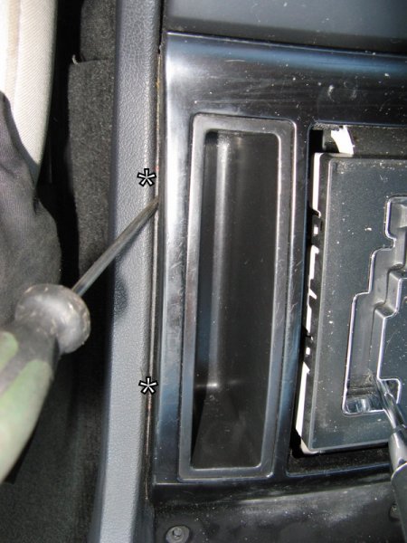

Демонтируем (звездочками показаны расположение "усов" которые отжимаем).
Не забываем открутить 2 винтика, те что под пепельницей.

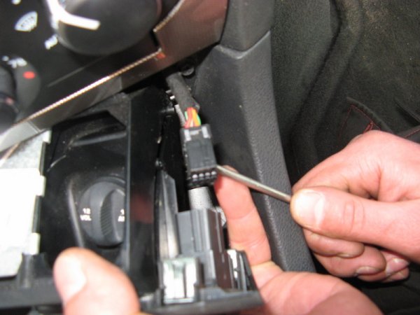

Снимаем фишман.

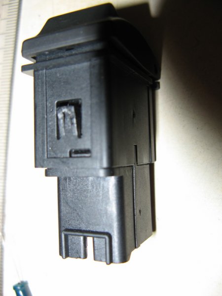

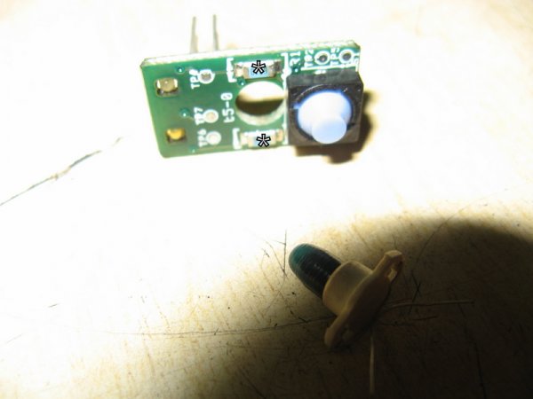

Наша кнопка. С двух сторон нажимаем "усы" и разъединяем её, достаем плату с лампочкой.
Звездочками показаны места (с обратной стороны) куда припаяны контакты лампочки, хотя я ничего при разборке не отпаивал, само отвалилось wink .

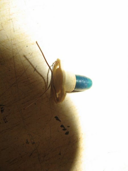

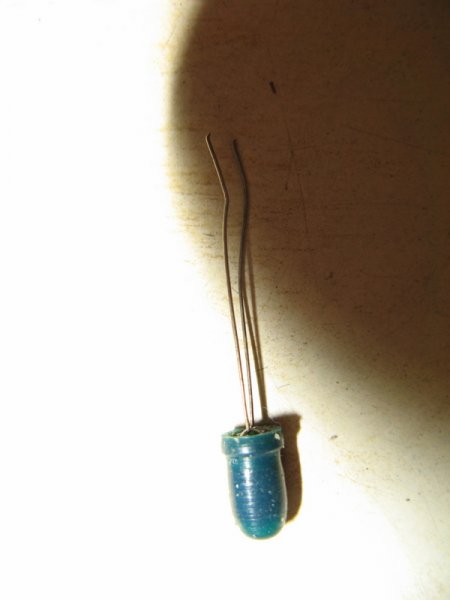

Собственно лампочка (покупал 4-х Ваттную)
Ну вот и делофф то..

Там 2 светодиода на индикацию силы подогрева, а на подсветку тупо лампочка.

Да и просто цена вопроса 0,17 $ (стоимость лампочки) и 20 мин работы.
Причем если подсветка не горит, что мы теряем - если все равно кнопка подлежит замене ?
