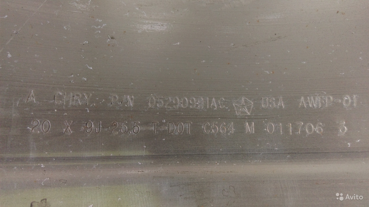

Предлагают диски SRT б/у, дорого, на драйве читал в регионах реплику нулевую в два раза дешевле где-то покупают. Не хочу взять б/у реплику по двойной цене новой. Если оригинал то хрен с ним, готов потратиться. Но чую продавец в любом случае может сказать что у него оригинал. Как отличить?

pdz,
так с внутренней стороны штамп юса
6 февраля 2019 21:46
И оригинальный номер детали. Просто реплика есть и из юса, не только из китая

Вроде нашол какую-то фотку... это оригинал?
Мне кажется такое и самому выбить можно... ))

pdz,
Да оригинал. Ну если совнемаешся то есть самый верный способ - взвесить. Оригигал 12.5 кг. Реплика в любом случае тяжелее

pdz,
Такое вряд ли ;) оно ж не выбито, видно, что выступает над поверхностью диска.

PipeSmoker, судя по световым бликам здесь все-таки вбито внутрь, а не нарощено сверху. Логотип проблемно выбить будет, остальное 5 минут.

pdz,
Похоже на оригинал. А есть еще фотки?
И да, очень правильно было бы их взвесить- один из самых точных способов определения

надписи выбитые!
это 100% ориг

tref,
Нормальный столик, спасибо.
То не моя фотка, в инете нашел. Диски вживую смотреть буду.

pdz,
Проверь не квадрат ли. Ковку можно прокатать но это не гарантия. Некотооые жиски бывают гнутые с завода. Или сами владельци мяли
