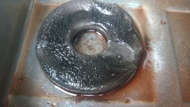

Diana7777
5 февраля 2019 19:02
Сообщений: 358
Машина: 300с 5.7 HEMI AWD
Регистрация: 22.10.2014
6yJIbI)I(Huk,
Вот так выглядит магнит, эта стружка за 10тыс.км. т.к. это была вторая замена масла в коробасе за 10тык... при первой замене все было чики пуки, при второй вот такое))) Справа на магните я пальцем тыкнул и расчистил стружку, там виден кругленький металлический кусочек "чего-то".

5 февраля 2019 22:48
Цитата: Diana7777
Подойдет ли коробка 5ст от 3.5 AWD?
Нет, колокол другой.
