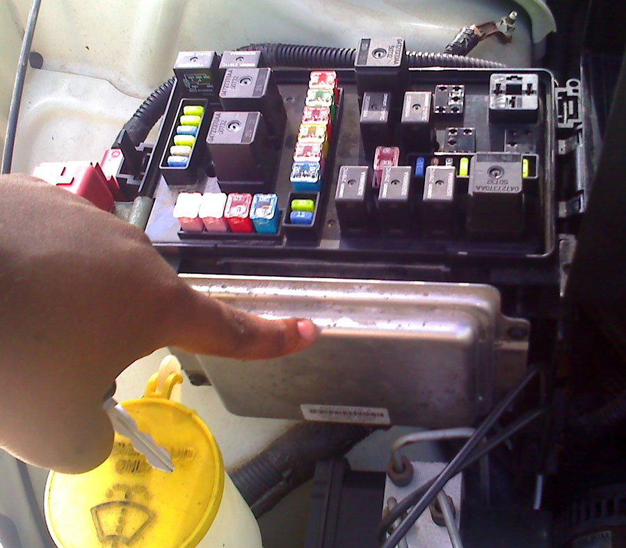

sod5150
31 января 2019 12:23
Сообщений: 91
Город: Академмістечко
Машина: 1) LE EES 2008. 2) LX Hemi SRT8 2006 (1:87 scale)
Регистрация: 22.11.2018
FCM - front control module. Компьютер под защитной алюминиевой крышкой. Как правило размещается возле IPM - integrated power module ( по размещению могут быть различия в годах выпуска моделей )

hads0n
31 января 2019 13:32
Сообщений: 514
Город: Киев
Машина: Chrysler 300c 5.7
Регистрация: 6.04.2016
sod5150,
А-а-а-а я понял, благодарю ))
