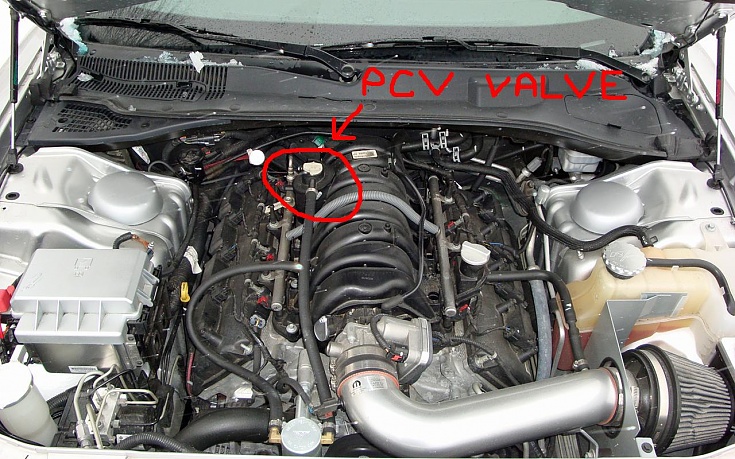

а что за клапан? Где он стоит и как понять, Что его пора менять???) А то что-то поменять хочется, А что не знаю :xaxa:

Diana7777,
Если вокруг запотевания, и он дуется в обе стороны,
