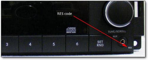

Про штатку 2005 года не скажу (в мануале посмотрите какие тогда были модели магнитол - REQ, RES, REL ? код магнитолы смотрите в нижнем правом углу
), но скорее всего для того что бы магнитола мяукала со смартфоном, вам надо купить отдельно приблуду USB-Bluetooth transmitter который подключается в AUX порт.
