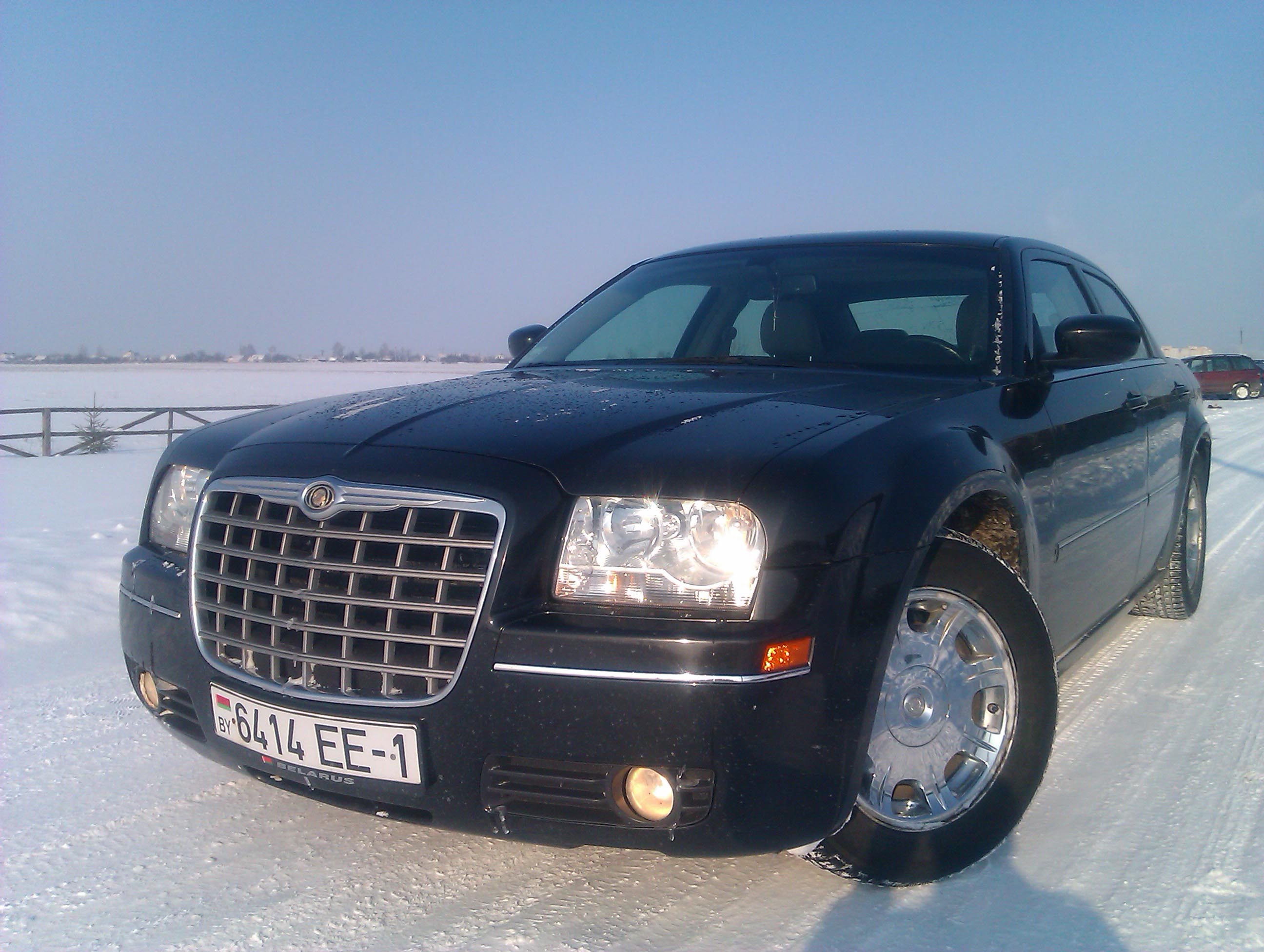

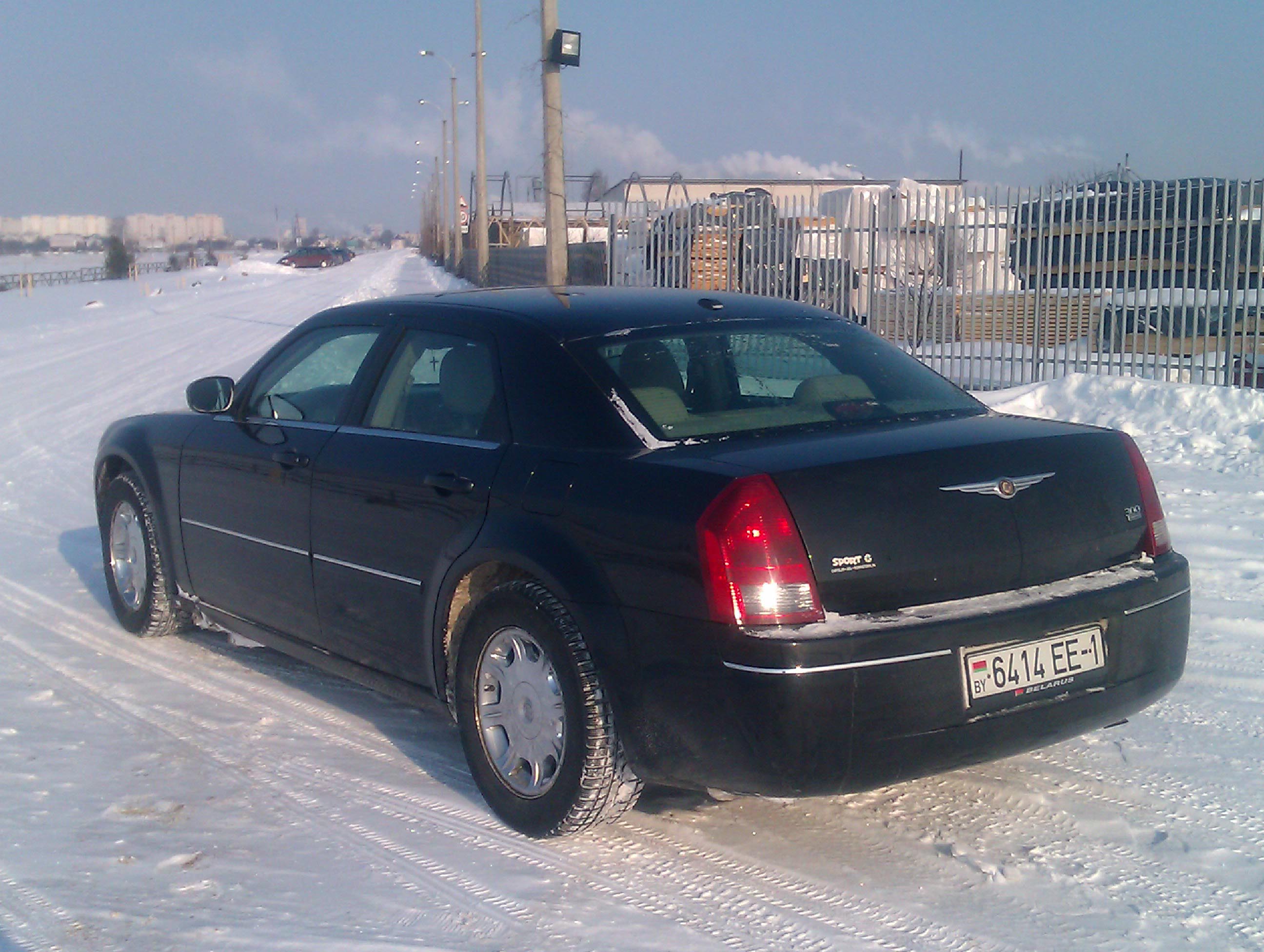

На LC прадо штатный размер 265/65/17, для наших машин это уже перебор будет, спереди 100% не влезут)))
Сам езжу на 235/65/17, мне нравится, машина стала намного мягче и выше по сравнению с 215/65. Зимой стояли 245/55, спереди впритык но ничего не цепляло.
Думаю 235/65 идеально для наших машин!

Цитата: dim444
235/65
А фотку могёш сбоку сделать??? Хочу глянуть как ейто смотриться!

dim444
13 апреля 2012 13:33
Сообщение #56
Сообщений: 82
Город: г.Минск
Машина: 2011 Dodge Charger 3.6, 2006 Сhrysler 300 3.5, 2002 Chrysler Concorde 2.7, 2002 Chrysler Sebring 2.4
Регистрация: 5.10.2011
хорошо, сделаю
тел. +375-29-383-33-33, Дмитрий
dim444
16 апреля 2012 09:51
Сообщение #57
Сообщений: 82
Город: г.Минск
235/65
