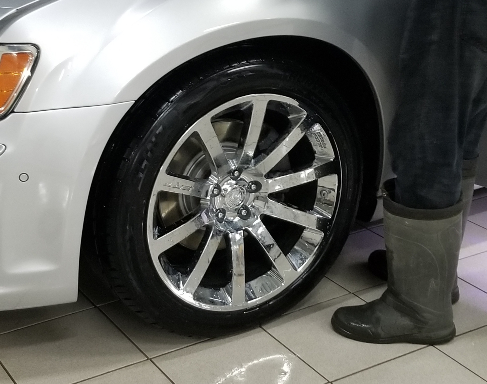

 Гайки колесные Крайслер 300С
Денис 020
7 февраля 2019 23:13
Сообщений: 310
Город: Дмитров
Регистрация: 19.12.2011
Я и на втором и на новом поменял на обычные м14х1.5 под ключ 19 закрытые хором и 0 проблем.цена 2000р по 100 рублей за штуку.
8-915-300-75-05
gesha-50
8 февраля 2019 00:15
Репутация: 17
Сообщений: 305
Город: Вильнюс,Литва
Машина: Chrysler 300C CRD 3.0 2008
Регистрация: 6.08.2013
Я на своих старых оригинальных гайках,у которых были сорваны грани, срезал жестянки.Получились открытые гайки под головку на 20 мм.Валяются в гараже на всякий случай.А у гаек под ключ на 19 диаметр наружного конуса всего 23 мм,а диаметр отверстия под шпильки на оригинальных дисках 17 мм.Получается что они держат только пояском шириной 3 мм.На гайках под ключ 21 мм диаметр посадочного конуса 27 мм.
2 страниц 1 2 Далее
