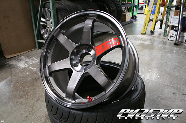

вот классика жанра - легкие и жирные да и вроде как брембо ок.
