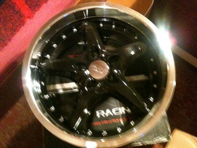

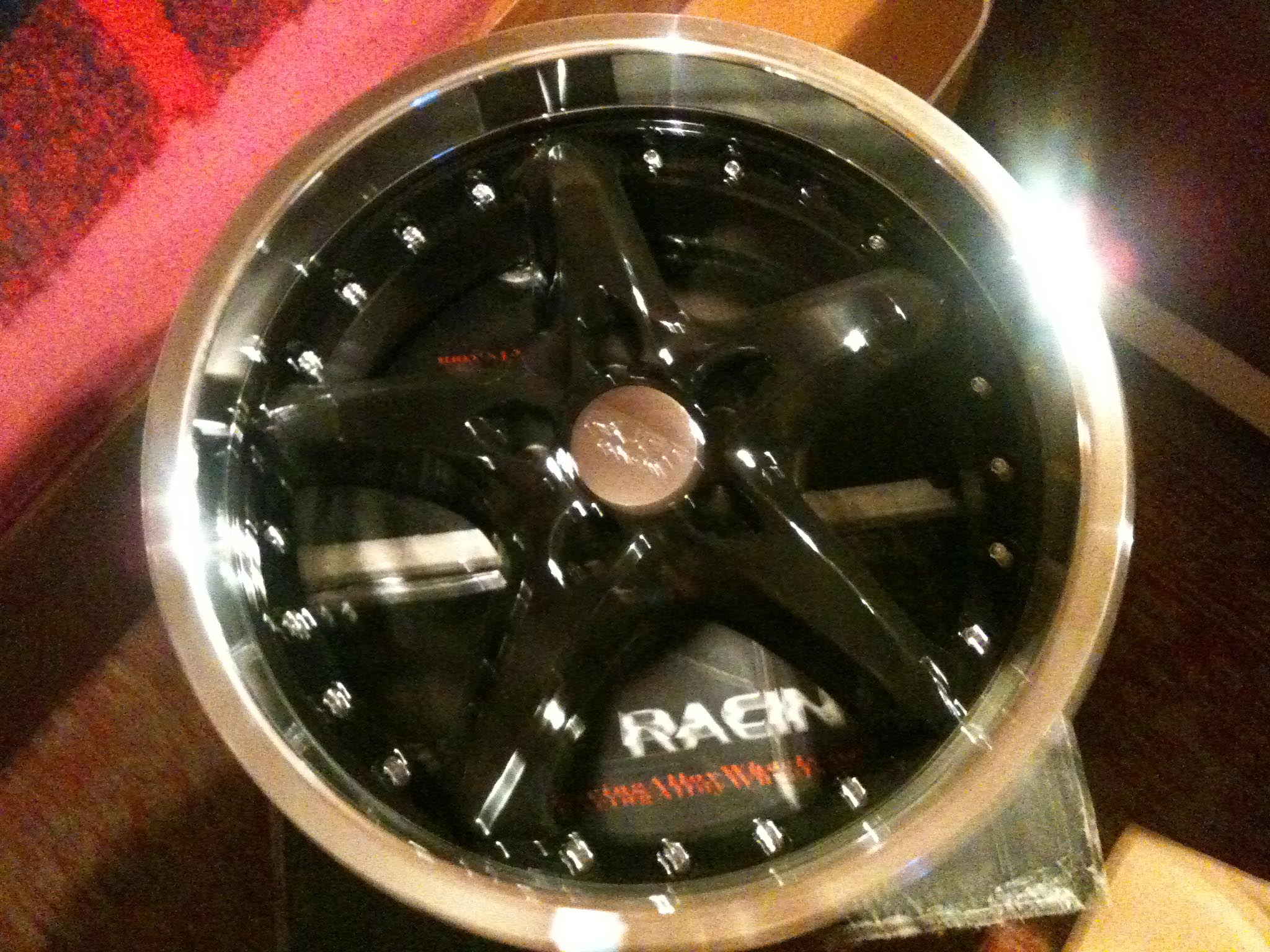

Беру диски: беспокоит ЕТ ??! у нас 24 то есть данный диск теоретически встанет как родной, и не будет выдоватся на 4 мм из арки, так как ширина диска на дюйм больше штатного ???
Если я что то не понял - куда будет смешатся диск, из арки наружу относительно ЕТ-24 нашего? Ну и кольца центрованные надо будет, у нас 71. ???
Диаметр: 18 Цвет: Black Lip Polished
Отверстия: 5x114.3
ET: 20 Ширина: 8.5 Центральное отверстие: 73.1

kpd,ставь и не парься!! да кольца нужны будут, я ставил пластмассовые больше года отъездил всё гуд!

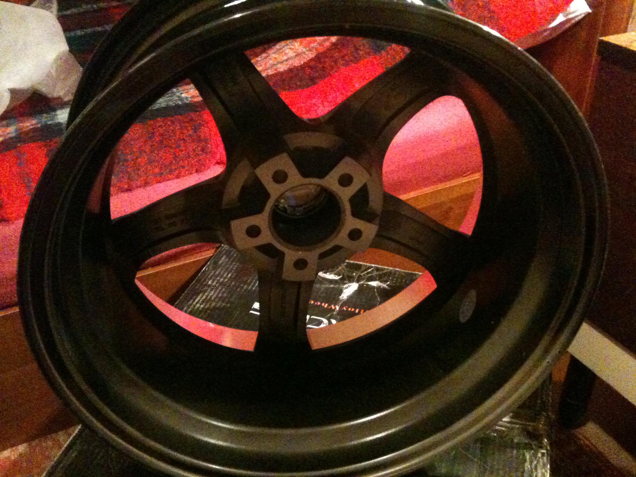

Доволен как ребёнок! Пришли диски в пятницу заказал в понедельник пришли. В живую в 2 раза лучше чем на фото. Всё упаковано в коробки и чехлы. По весу чуть тяжелее родных - ну мне так показалось. Может и нет. Как раз сегодня прошол техосмотр. супорта и ступицы покрашены. Подожду пока снег закончится и переобуюсь сразу на летнюю.
И ам хаппи :)))

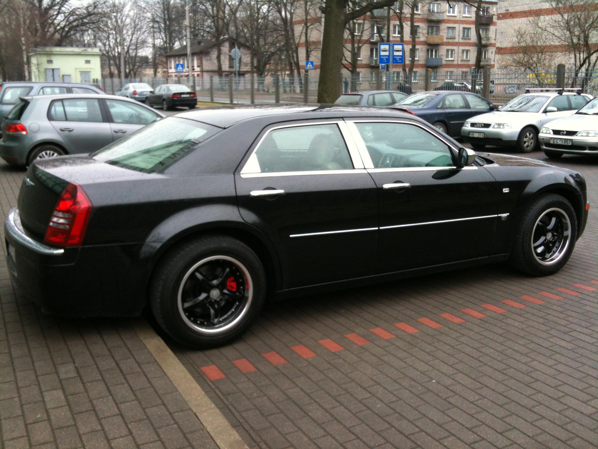

Ну поставили мне диски - нервов потрепали пипец, не буду раскрывать подробности, но результатом я доволен. Единственное нужно пошире резину где то 255 на 45 и будет супер...
13 апреля 2012 11:21
Сообщение #195
kpd,на 18? 255на 45?! они будут сильно низкие!! везде черпать брюхом будешь! 255 на 55 или 50 самое оно!
