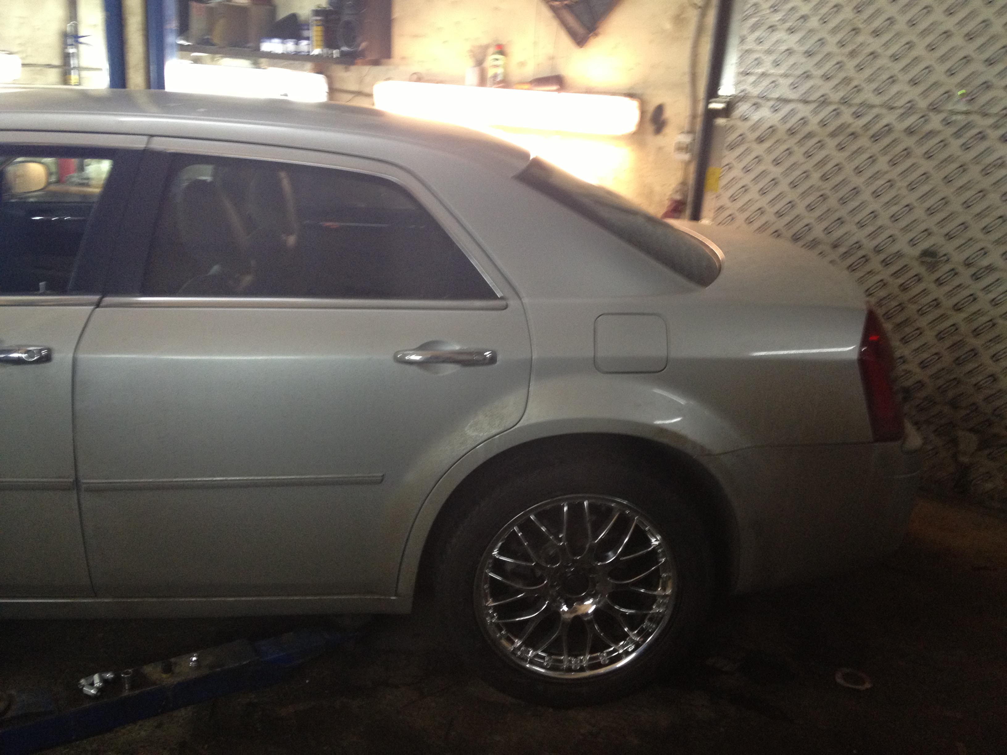

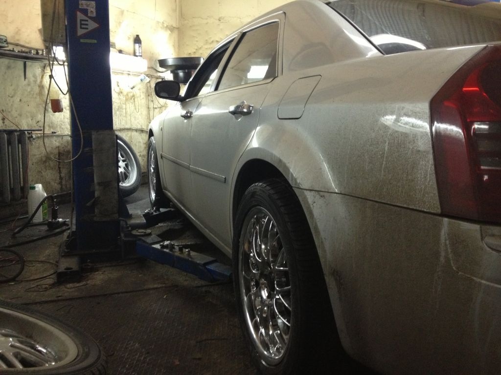

вот зад 275/45/20 на 8,5 ширине - где бублик :punish: правда еще не ездил, весны жду :xaxa:

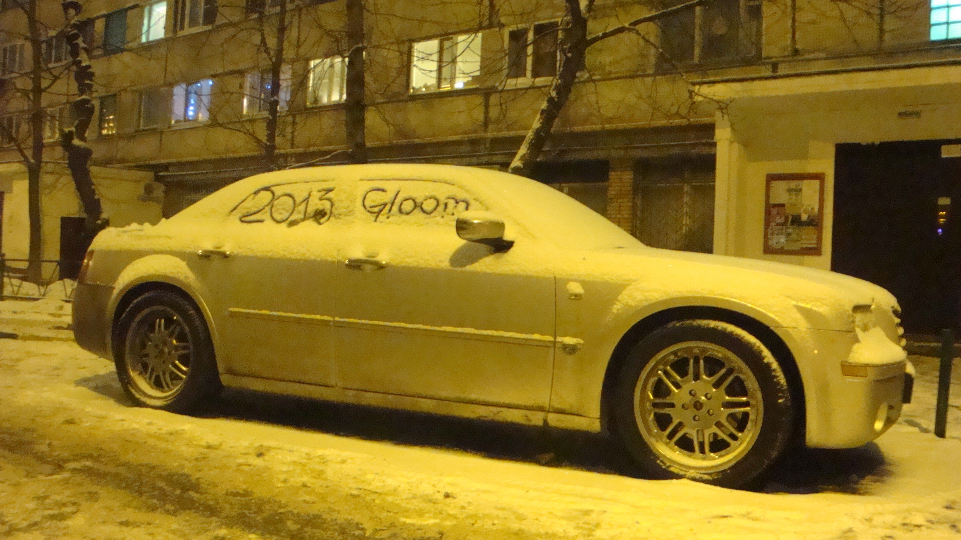

фото не айс )))
и смотреть надо под углом
вон как на фотке у Glooom у него видно бубликом
Basset,
а ещё у тебя теперь колёса выглядят как R19 профиль резины сожрал весь радиус.
ну я по этому поводу не переживаю, еслиб цель была повыеживаться взял бы 22-24. На фото Глумовская (Игоря) машина))) у меня просто такая же. А 40 профиль маловат считаю для 2-х тонной машины.

ау, ребят, Саш
есть же фотка нормальная ну
275/45-20 на 8.5 радиусе зад, 265 перед
машин мой, калеса уже Basseta :yahoo:
вооон в углу и рядом - мои лежат :smile:
такие же размеры
молдинг сцуко криво приклеен - ну я писал про подозрения на эту дверь после покупки )))
