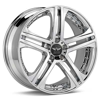

Продаю комплект абсолютно новых хромированных дисков R20 с резиной Yokohama 245/45-20 и 255/45-20 на задние диски, рассчитан на RWD Chrysler 300C
Offset: +18mm
Backspacing: 5.23"
Bolt Pattern: 5-115
Цена комплекта 120 т.р.

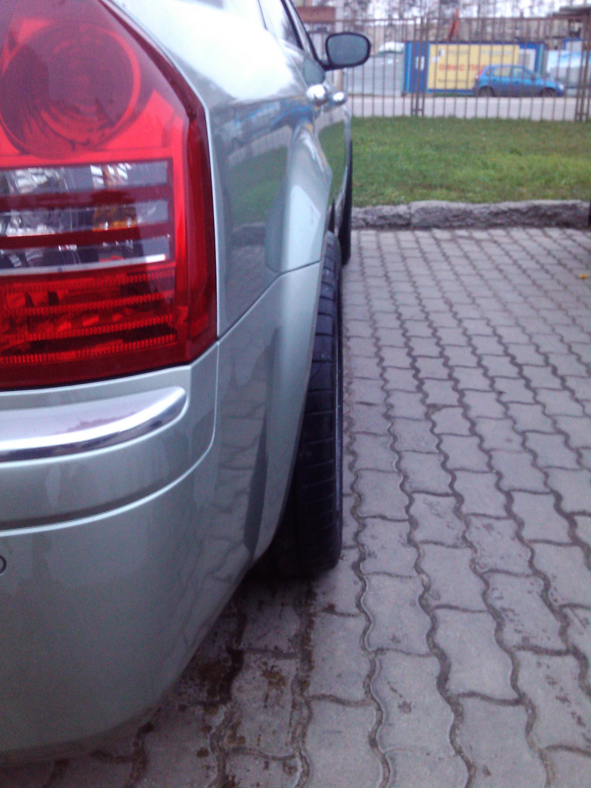

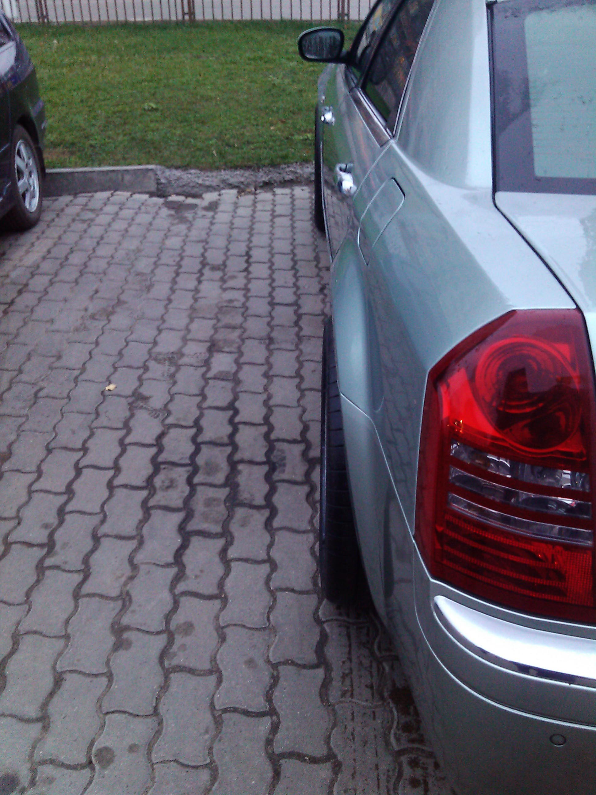

в общем не смог пройти мимо сладкого предложения и купил таки 2 баллона 295\35\20
плять, пол ночи не спалось, глаза только закрою и сразу думы в голову лезут, а встанет ли? :swoon:
точнее всего 2 вопроса замучали.
- не мал ли профиль? (я имею ввиду в арке колёса не потеряются?)
- и самый больной вопрос, а ABS не будет ругаться? если будет разница (т.к. судя по шинному калькулятору - она будет)
23 октября 2012 09:26
Сообщение #949
285\40\20 у меня сзади, думаю влезет 295/35/20 назад, насчет АБС незнаю, у меня тормозит ровно.

23 октября 2012 14:26
Сообщение #952
ADR,
Резина влезла ))) ошибок нема.
вечером постараюсь фото выложить.

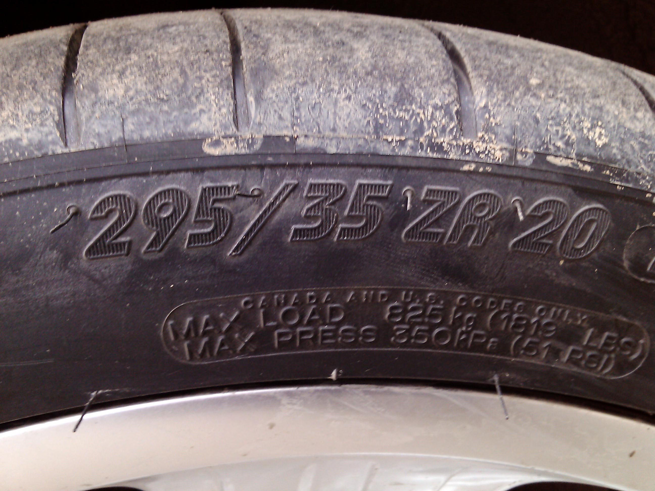

хочу назад поставить 295\35\20
влезет 295/40-20
я взял комплект Yokogama Advan
поделюсь парой, если кто надумает, приедут в декабре.
теперь ищу такую же модель - 265/40-20 вперед

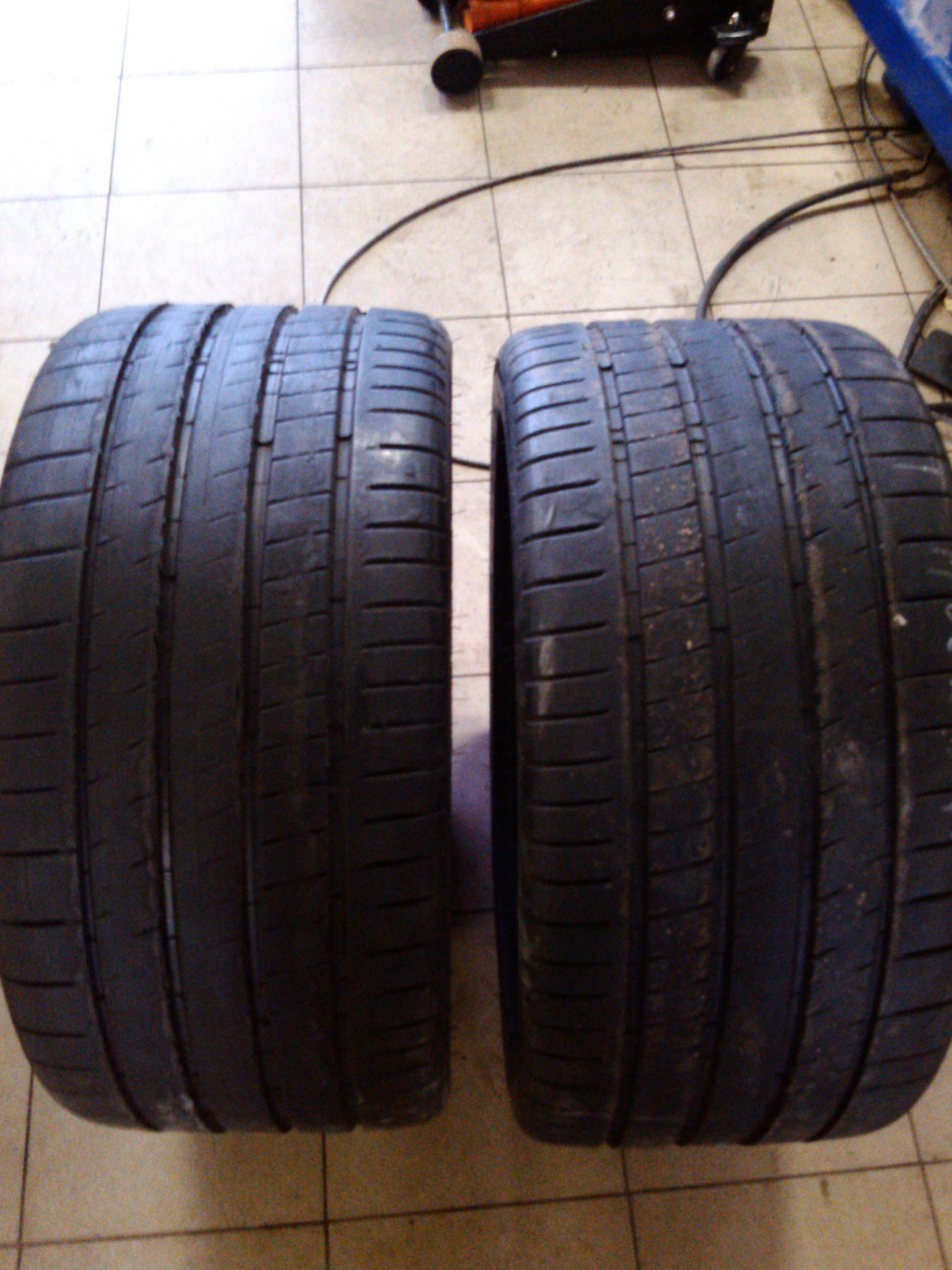

23 октября 2012 21:56
Сообщение #955
glooom,
Спасибо, но я уже вчера купил )))
сопсна вот они:
Michelin PILOT SPORT PS2
Состояние - 20% износа (а то и меньше) в протектор палец проваливается )))
а теперь самое приятное ))) цена за 2 баллона - 6 рублей.

23 октября 2012 23:16
Сообщение #958
Сообщений: 5264
как по весу? намного тяжелее? в динамике как?
23 октября 2012 23:43
Сообщение #959
ты знаешь Саш, мне показалось, что эта 295, легче чем моя 275.
хотя ни одна из них не Ранфлет или типа того.
написано Мэйд ин Франс, 2010г.в.
а какая там динамика на 2.7? ))) я ття умоляю ))) я разницу не почувствовал в переходе с 18 на 20, а тут на ширине и подавно.
