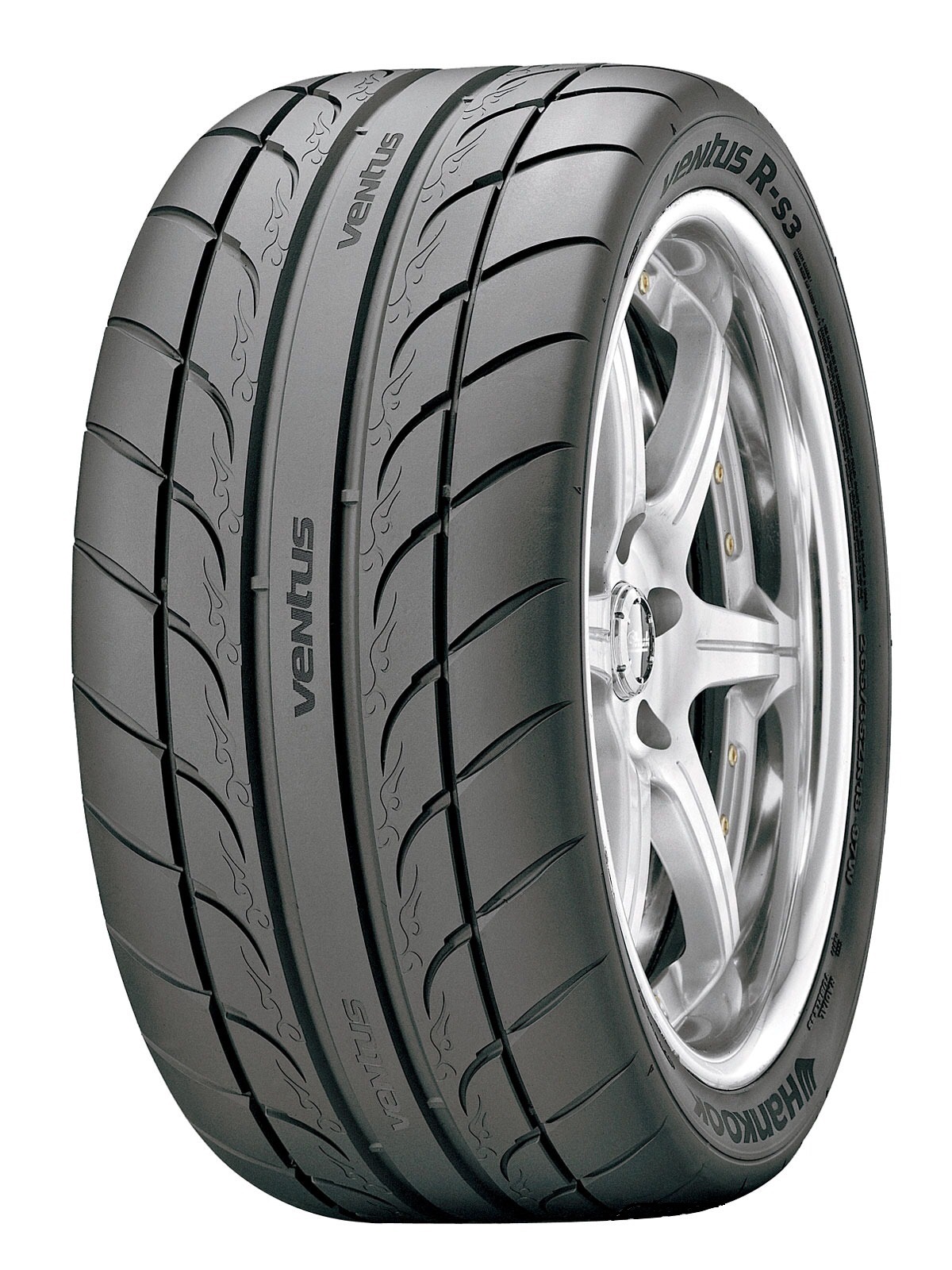

Цитата: Kornelio
А то ханкок
езжу на этом говне
305/35/20 в круг - ахренительная резина
НО в дождь моя скорость 100-120 или начинает носить !!!! ЖОПУ в вперед
ибо это почти полуслик
хорошая спортивная резина
но хуже чем мики томсон и хуже чем хусьер, который считается самый звиздатый для драга ,
так что выберите что вам надо
трек
драг
шоукар
или просто говномес
и размер кашелька не маловажный аспект
