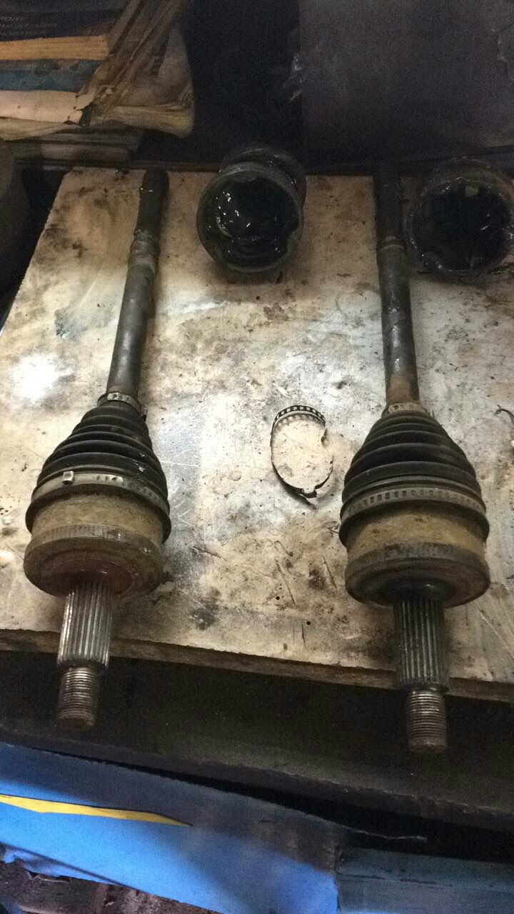

Diana7777

fog,
Может быть у тебя магнитные кольца ABS развалились??? Проверь их, симптомы как у меня, машина ездила и изредка загоралось ABS ESP, пока окончательно не отвалилось это кольцо магнитное и коробка ушла в аварию...Глядишь поможет и к дилеру ехать за 500км не придется)

fog,
вот они на приводах стоят, если у тебя авд, то у тебя на всех четырех приводах оно стоять будет, если РВД то только на задних, а спереди они стоят прямо на ступице
