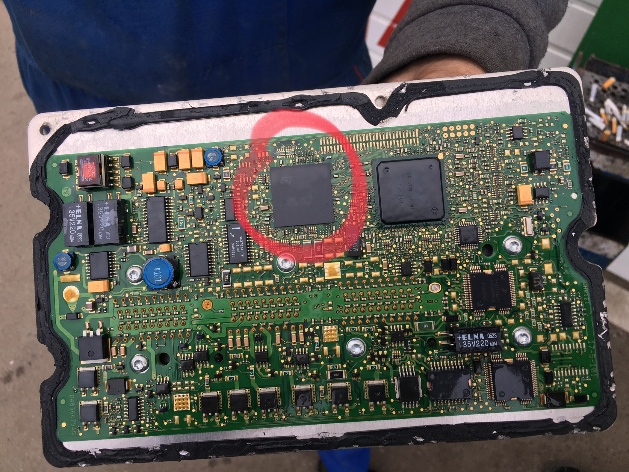

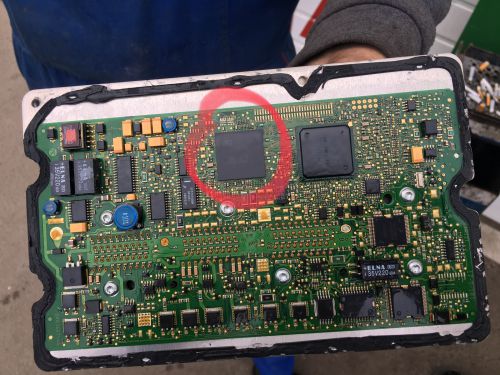

hads0n,
Очень похоже на pcm, у меня было так же и сначала ошибок не было, потом полезла p0606 в итоге методом постукивания по микросхеме мозгов нашли отходящий чип процессора)))
