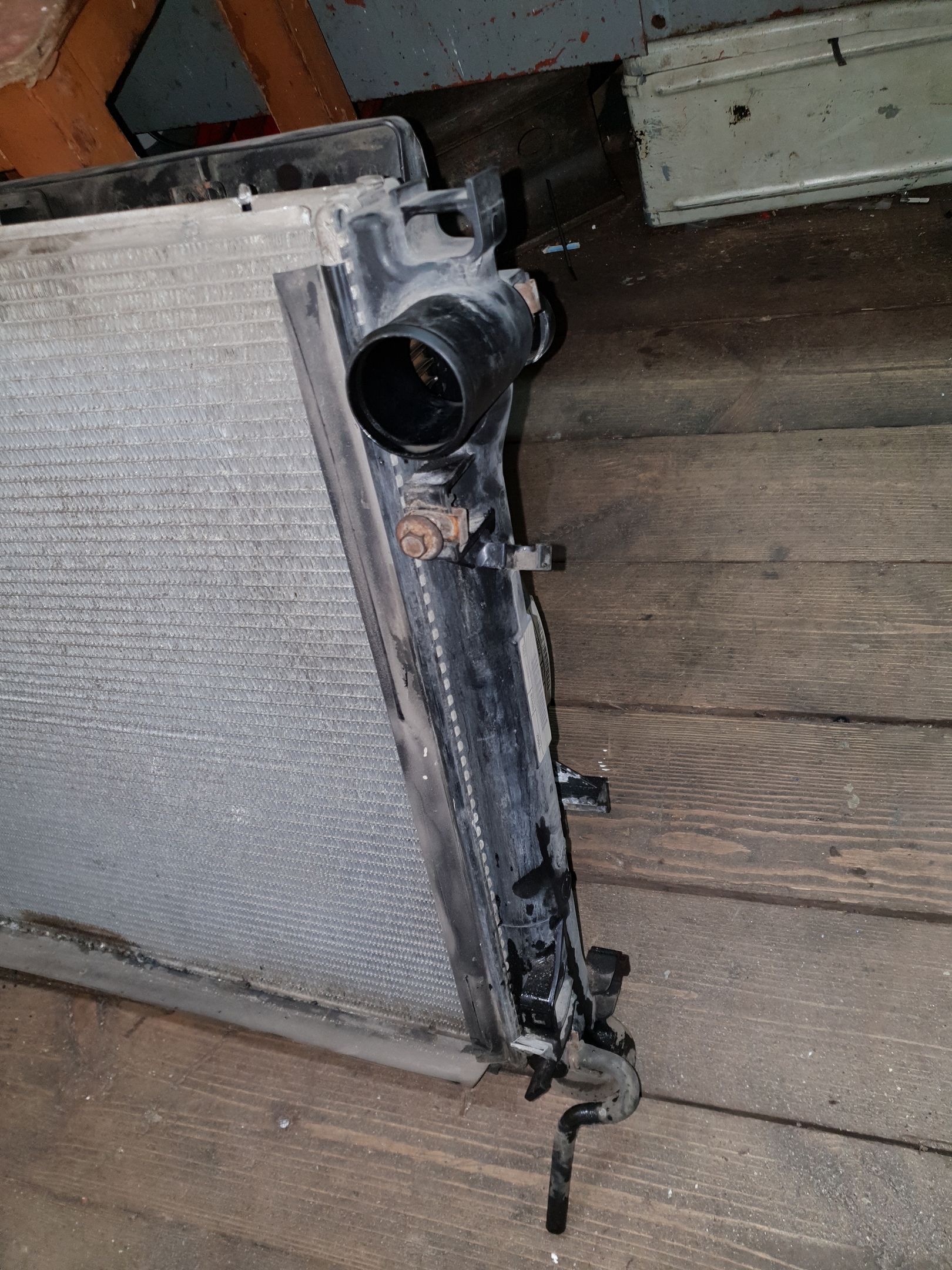

Добрый вечер! Нуждаюсь в помощи. Требуется замена радиатора охлаждения.
На дизельном стоит совершенно другой радиатор, нежели на других двигателях. Вопрос такой, где найти новый радиатор (аналог), если на сайтах запчастей пробивается только от бензиновых моторов? Есть оригинальный номер моего радиатора, но в поиске ничего не выдает. Заранее спасибо за помощь!

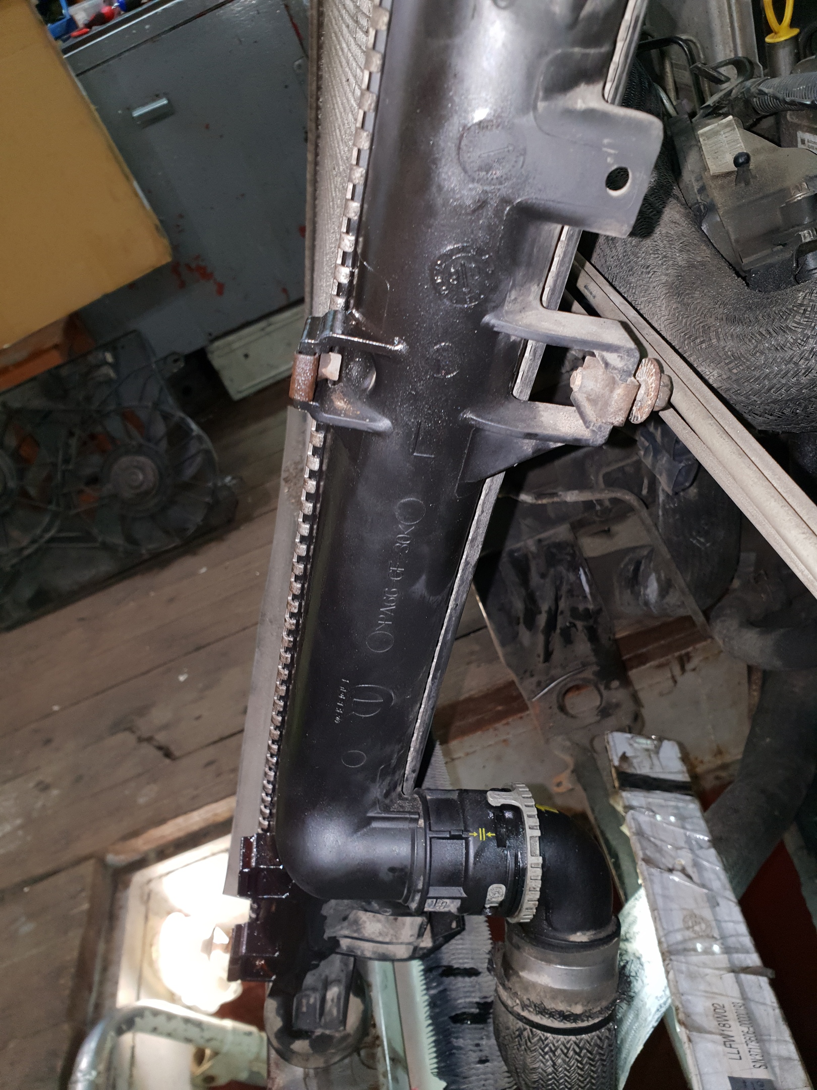

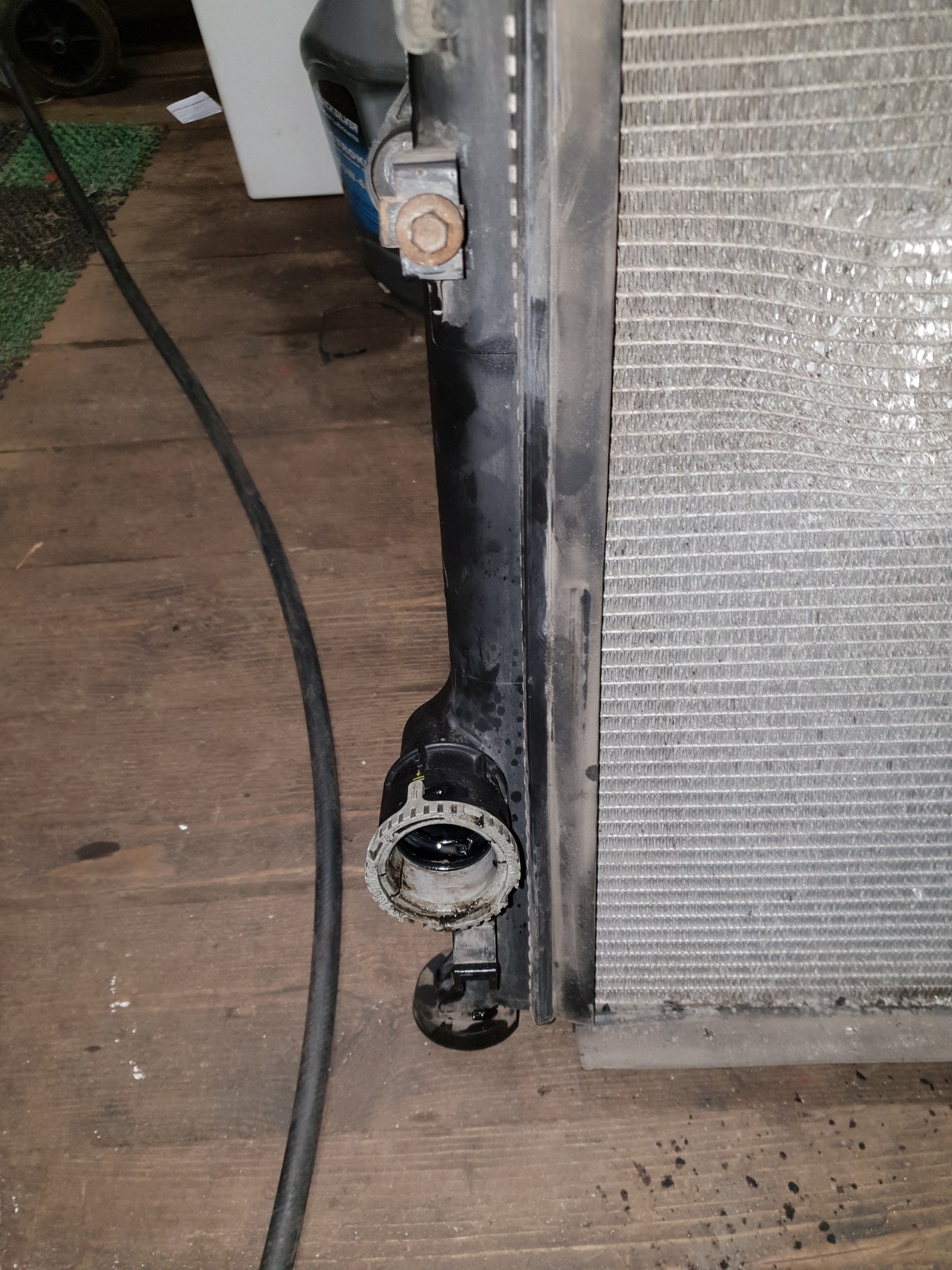

Год авто 2007. VIN 1C3H8E3D67Y518718. От бензиновых радиаторов отличается диаметром патрубков. На бензинках 37мм и 37мм, у дизеля 45мм и 41мм. По схеме и визуально он шире, длиннее. Нашли на разборке, от дизеля. Подошел, но крепления конденсатора отличается от моего, оригинального. Хотя и бу радиатор-оригинал. Искал на Ebay, но нашел лишь бу или в сборе с конденсатором, радиатором и интеркуллером.
