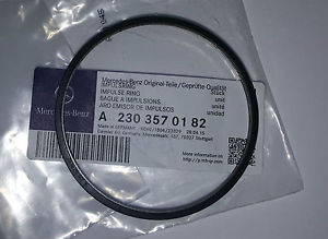

жестко прошел на тормозе по леж полицеским,загорелось абс есп.....поменял датчики....нихера.....разобрали полуось зад ,выяснилось сгнило порвалось магнитное кольцо ABS.......менять гранату в сборе???? ......или есть другие варианты???????????????????????????

мне как-то пару лет назад michael230 б.у.-шные приклеил на "момент" что-ли - всё езжу, спасибо ему.. поспрошай товарища :ok:

kolmsan,
MAPCO 76851
Лови
Diana7777
25 сентября 2018 22:19
Сообщений: 358
Машина: 300с 5.7 HEMI AWD
Регистрация: 22.10.2014
я себе такое ставил, ходит уже год! Старое снял, это насадил аккуратненько и будет тебе счастье)

Всем привет, подскажите пожалуйста на крайслере с объёмом 2.7 задний привод, магнитные кольца отдельно от подшипника продаются или вместе с подшипником? Мне на перед нужно, антиюз в аварию уходит, так как переднее левое колесо тупит

Slava211291,
передние только со ступицей всборе, задние меняются отдельно.

Понятно что уже не актуально, но на АВД кольца одинаковые
