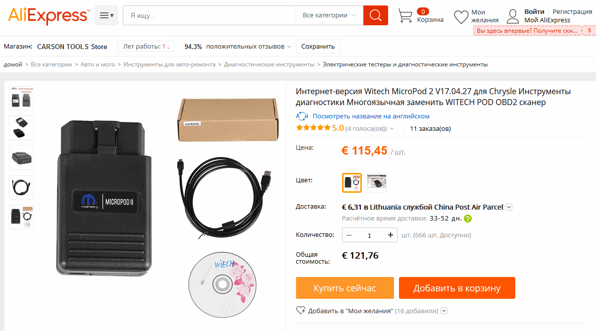

Заказал на Алиэкспрессе сканер Witech MicroPod 2 версия программного обеспечения V17.04.27. Вчера получил поставил необходимые программы.Сегодня в гараже проверил работу.Вначале программа требовала регистрацию.Нашел ролик в интернете как решить эту проблему.Замена одной цифры "5" на "6" в одном из файлов установленной программы wiTech,после этого программа работает в автономном режиме .
Показывает и делает все кроме перепрограммирования модулей.Все ошибки,все модули все раскрывает.Вот видео как решить проблему регистрации. https://www.youtube.com/watch?v=trgtLxcWrWI
Я на своей сейчас сделал изменения,восстановил первоначальные файлы.Отправил продавцу .что требует регистрации,он ответил что сделает сам регистрацию через интернет и удаленный допуск.Посмотрю на этой недели что получится.Какие функции будут доступны после регистрации продавцом.Кстати на диске программы точно такие же что есть в свободном доступе в интернете.
И еще обязательно- забыл написать.На компьютере должна стоять операционная система Windows 7 Профессиональная 32 или 64 бит.
17.09.2018.Сегодня продавец с через интернет внес изменения в установленную программу,сейчас можно работать с программой без регистрации.Но он что.то другое поменял,так как файл что меняют в видео остался прежним.Перед этим он спросил что за система стоит на компьютере Windows 7 или 10.Значит можно было поставить и на 10.Функционально программа делает все тоже что и при замене файла самостоятельно.

Ты купил шелуху.
Знающие говорят, что у китайцев Микропод только одного производителя можно брать, все остальное выброшенные деньги. Или сгорит, или usb сломается.
Не угадал ты с выбором. :boss:

Работоспособность можно проверить просто на столе, исправный прибор должен определяться даже при одном подключении по USB, без машины.
Также можно набить в адресной строке 172.22.22.22, и при исправном приборе попадете в настроечное меню Вайтека, правда что-то там менять я Вам не советую.

в том-то и дело, что он не определяется при подключении, чет не становятся настройки сетевой карты(
nam
12 ноября 2018 02:50
Сообщений: 967
Регистрация: 13.04.2009
Тогда два варианта. Либо присунуть его в рабочую сеть (определяется- хана компу), либо присунуть другой прибор в твою сеть (определяется- хана прибору)

По признакам отсутствия таковых признаков, прибор умер....
Вы писали, что можно покупать, только у одного какого-то китайца?
Можете поделиться инфой?)
nam
13 ноября 2018 08:43
Сообщений: 967
Не у одного китайца, а одного производителя.
Крупный малазийский завод по производству диагностического оборудования Adeonor, ищите в описании это название. Отличительная особенность- металлический фиксатор ОБД разъема, у всех остальных китайцев просто пластик без фиксатора. Также куча отличий внутри.
Цена не порадует, это самые дорогие приборы в продаже. Но за качество надо платить.
