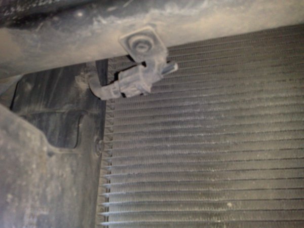

у меня америкос 2.7 или датчик или мозги тормозные не знаю что именно
вчера было -17 фаренгейта загнал авто в гараж там 4 часа делал и менял решётку.
как было -17 так и осталось, в гараже авто заводил но он всеравно держал 1000 оборотов, вместо 600
выехал на улицу погонял сильно смотрю до -22 опустилась
думаю ну работает и то гуд.
сегодня утром смотрю уже -25.
вот как думаете и у кого как.
это у нас тормозной датчик или он глючный
или это мозги тупые, понижение температуры видит быстро а вот повышать нехочет быстро.
и расположение датчика у меня ваще иное в отличие что в верху писали
он находиться с слева с низу от радиаторной решётки
я думаю это датчик температуры, так как он находиться прям под потоком воздуха и его немного видно через решотку.
я его отсоединял ошибки ни какой небыло, температура тож не сбросилась.
