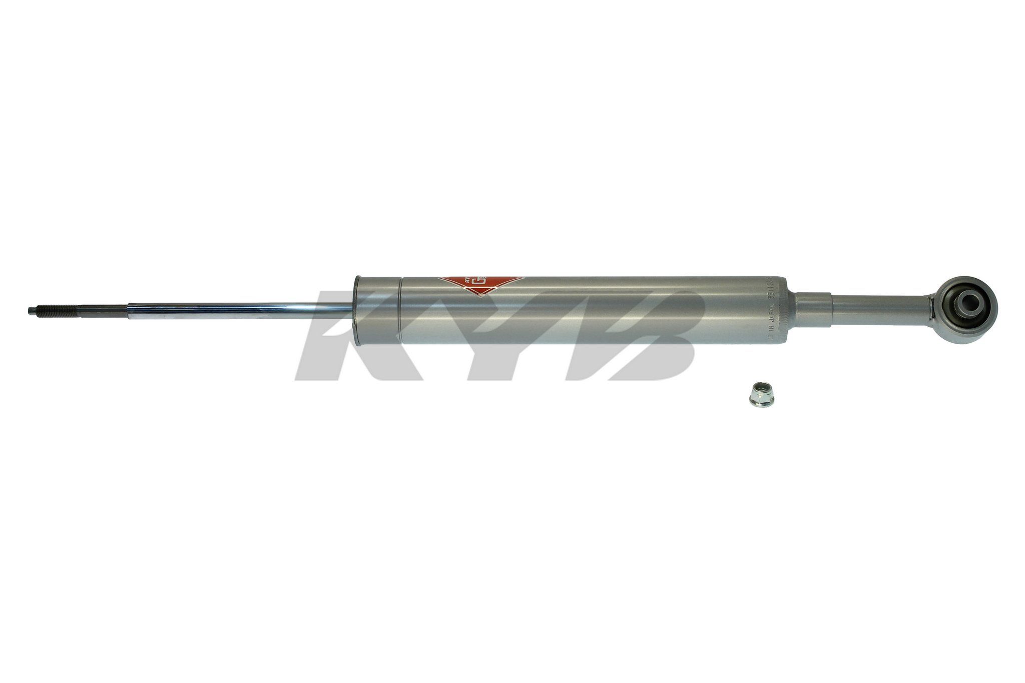

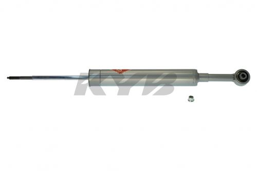

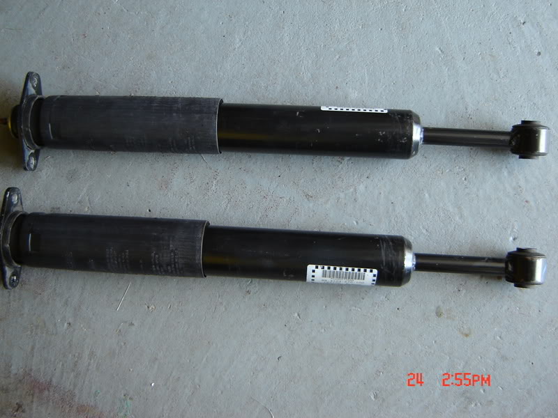

Всем привет. Может кто знает подойдут ли задние аморты на 1 поколение от второго за место нивоматов. К примеру есть KYB 551136
с виду очень похож и цена и качество. Он газонаполненный - упругость выше газамаслянного. Остается один вопрос - встанут они или нет? Будут держать жопу?

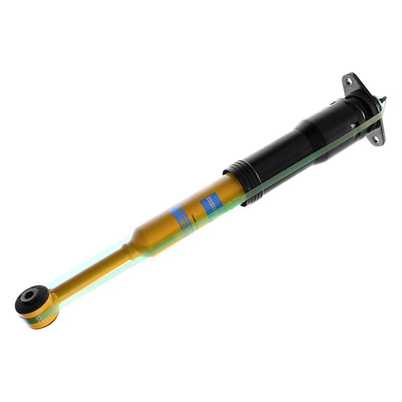

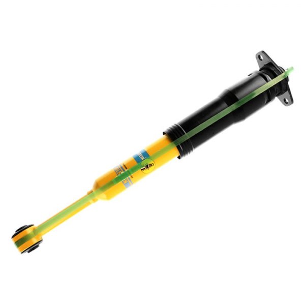

В свою очередь вот нивомат от бильштайн 24-144780 от первого поколения
и обычные от второго тоже бильштайн 24-216951
Очень похожы.

Цитата: bubba
вот нивомат
Напутали вы. Это не нивомат . Самые обычные бильштайн. Нивомат "Саксы" они толще визуальны всех тек что на ваших картинках.
Все стойки подходят ..от 06 и до 17 годов

нивоматы вот так выглядят

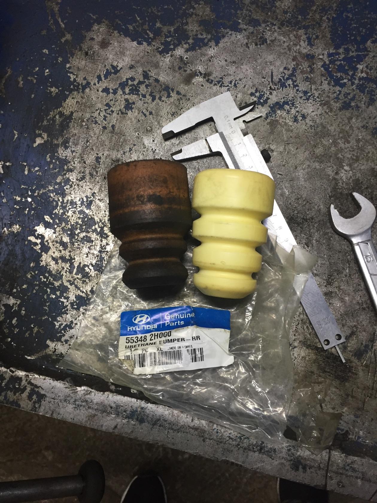

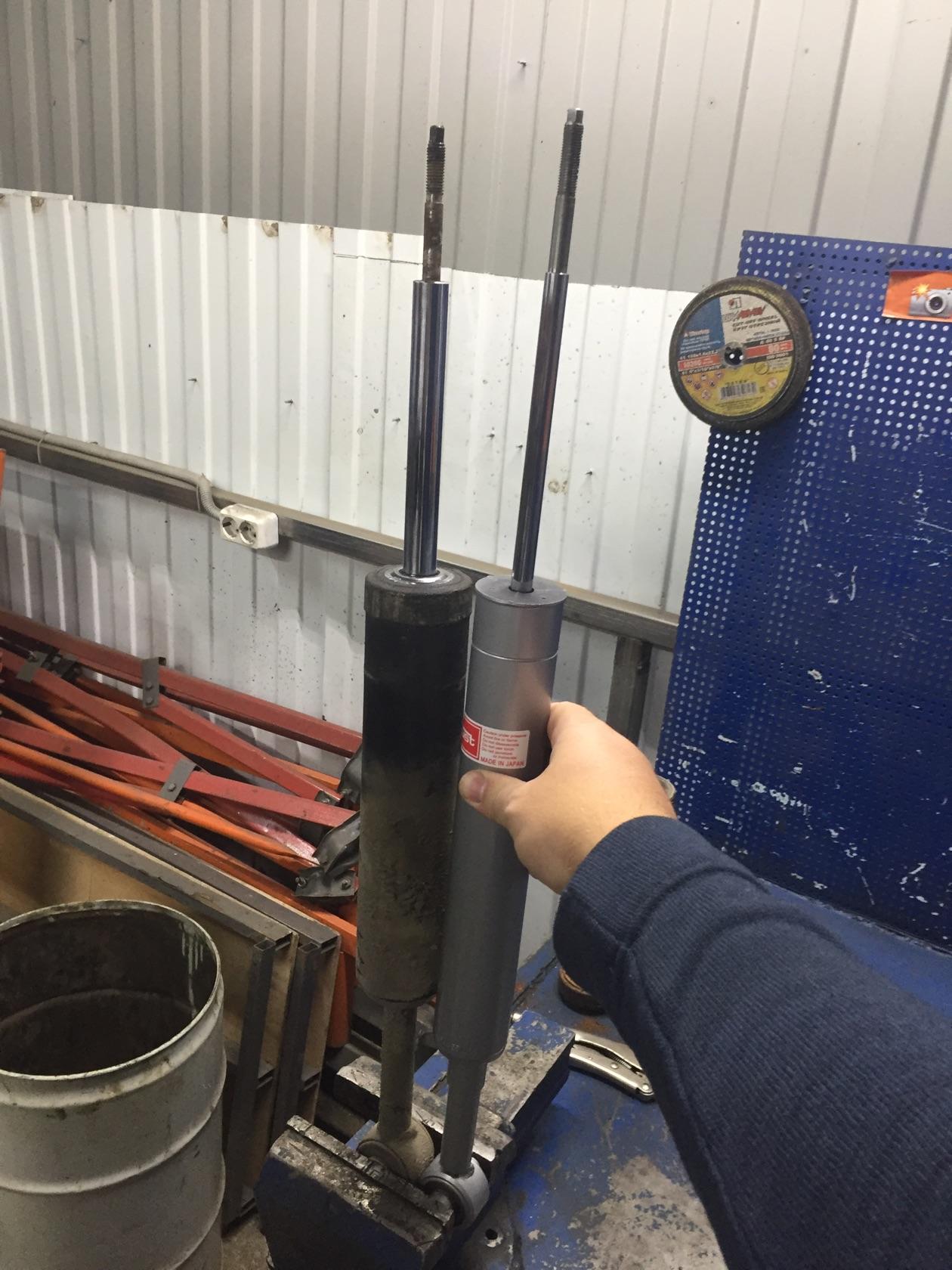

Ок заказаны первые аморты и передние пружины от прадика 95. Фото отчет в сентябре.
24 августа 2018 15:26
Эти прекрасно встают вместо нивоматов без замены пружин.

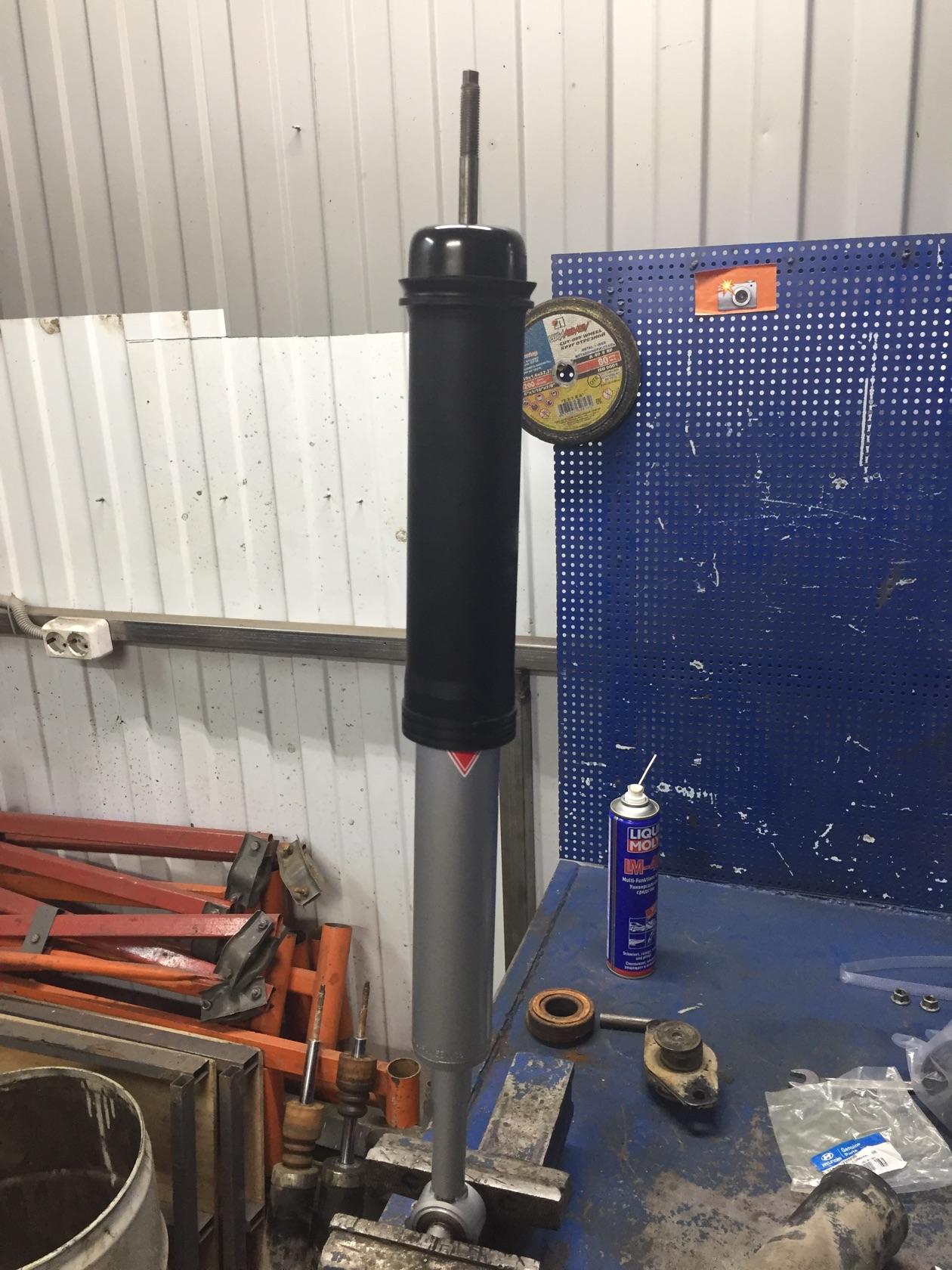

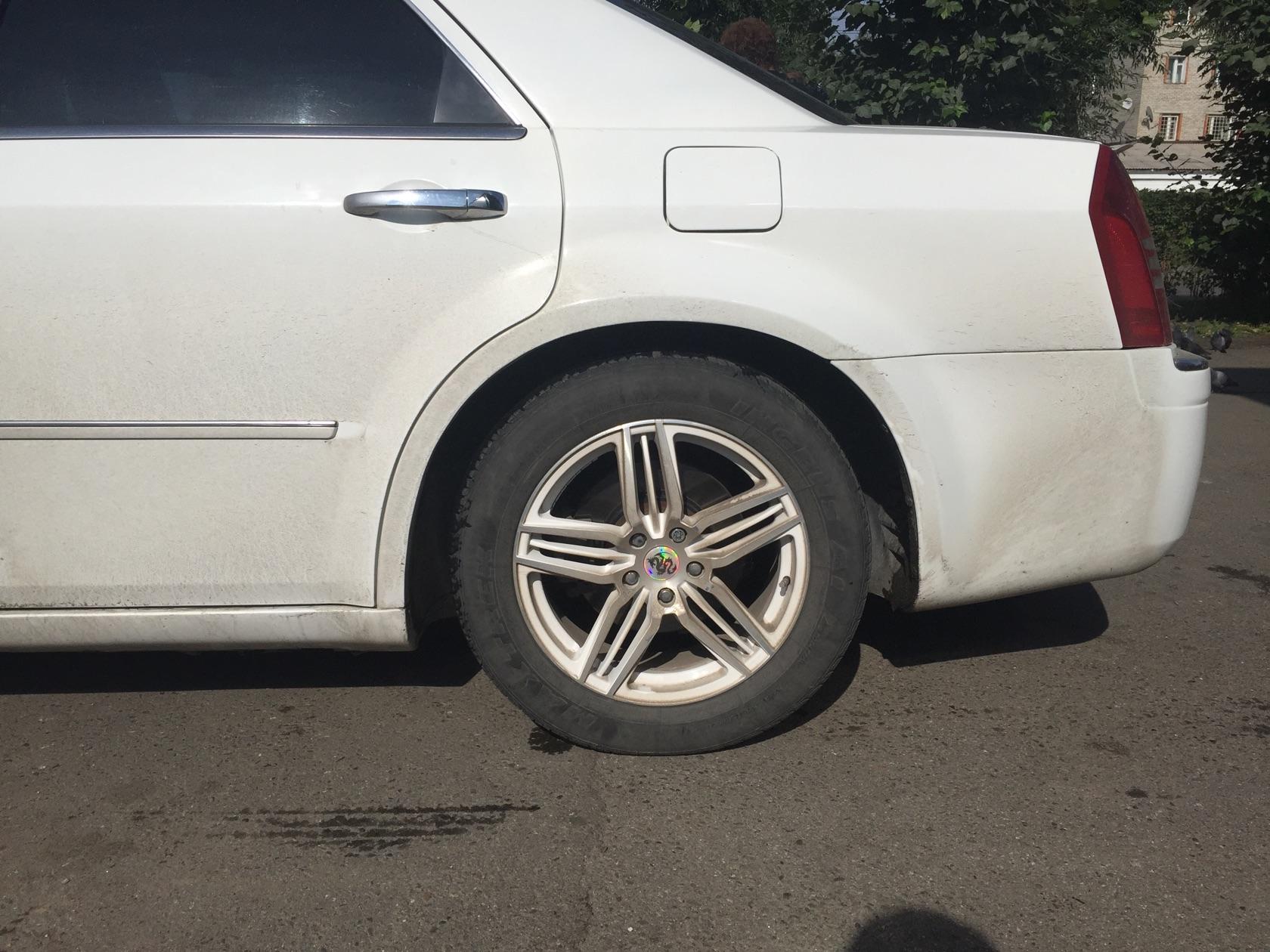

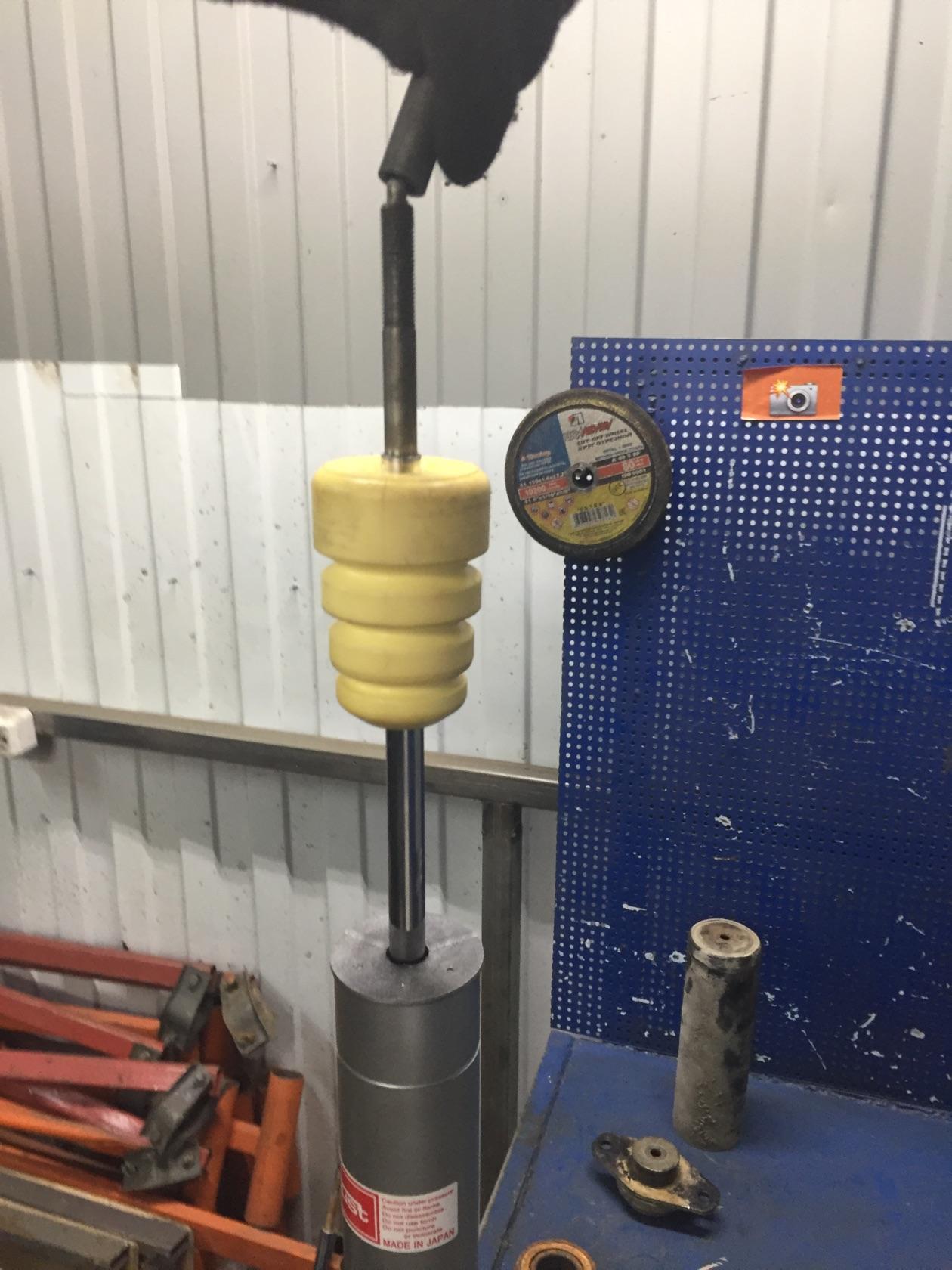

Ну вот пришло время и моего опыта. Поставил я первые аморты без замены пружин, результат - жопа не просела, даже чуть приподнялась на см где-то. При раскачке задницы - провалов нет, с трудом ее прокачиваю. При посадке трех людей на заднее сиденье - аморты держат жопу. Вывод можно ставить за место нивоматов без колхоза KYB 551136.

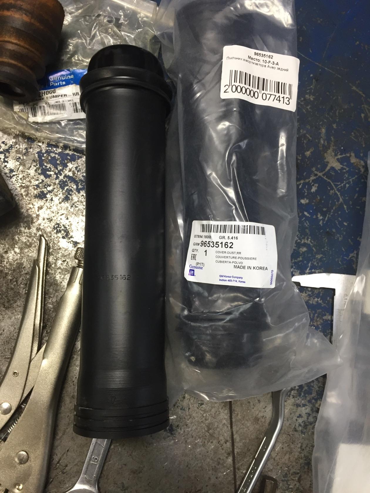

Аморты по 3500, пыльники около 1000 итого 8000 за пару.

пыльники от шевроле авео чтоли? ))

Ну )))

катаюсь два дня - полет нормальный - слышу только как резина отрабатывает ))) Найдена замена НИВОМАТОВ, без пружин и колхоза!!!
