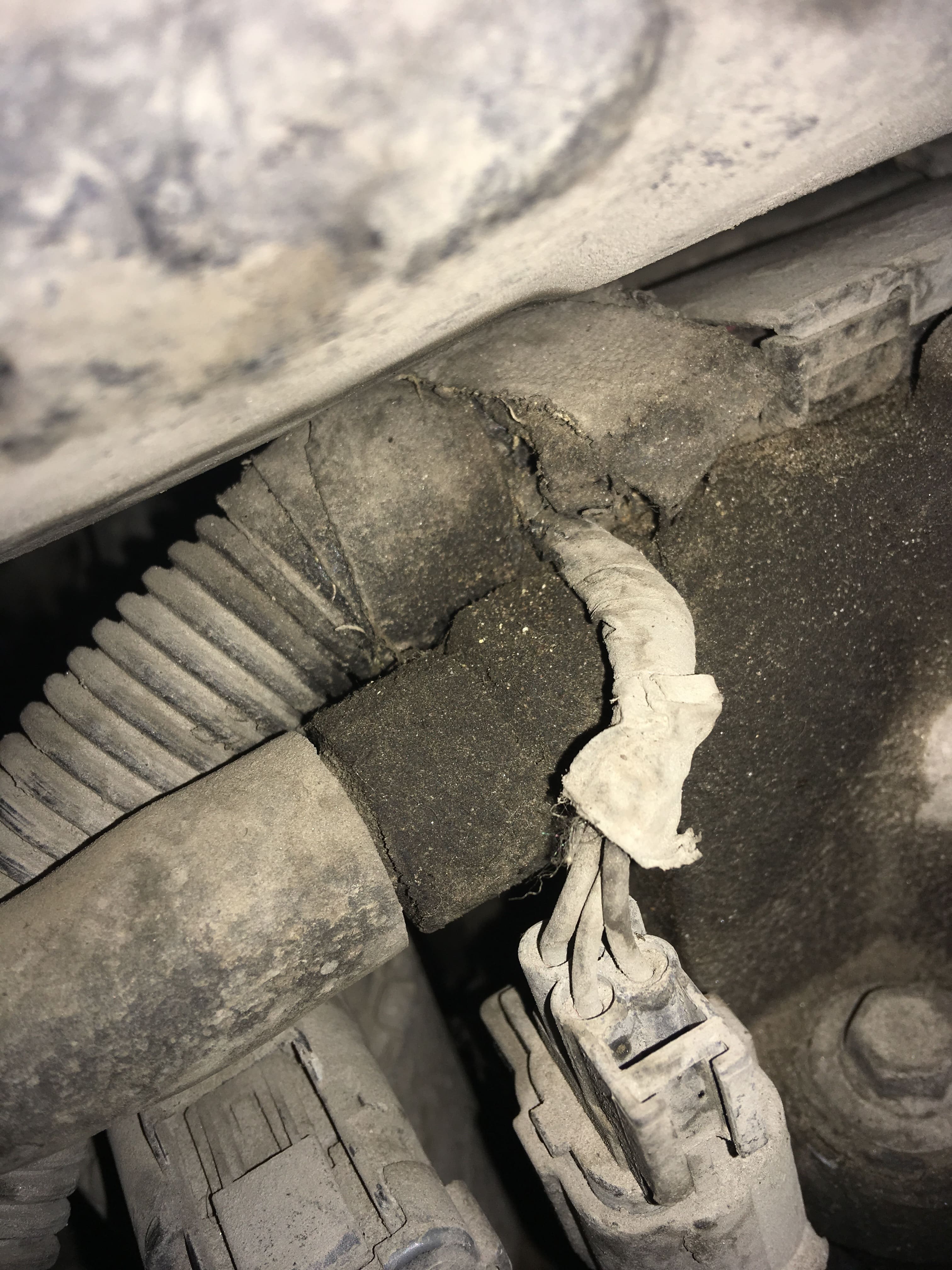

Вот в таком состоянии мой клапан PCV снаружи ! Что бы его снять надо впускной скидывать????
15 августа 2018 09:58
Dissarm,
Нет, и так можно подлезть, он руками откручивается. Тянуть нельзя, он пластиковый. Ну да, неудобненько.

Ну так по внешним признаком можно определить что ему труба наверно не кто не менял его(заказал его отпишусь о результате !
15 августа 2018 12:47
Dissarm,
Да каким внешним? Сними, промой и дунь в него. Должно быть туда дуй, обратно х.й. Если дует туда-сюда свободно, то вот она причина твоего дыма.

Да не я не про то) просто он так засран что я думаю 100 % хана ему и сегодня заказал уже новый) Даже мараться не хочу с ним) спасибо Михаил за совет, поменяю отпишусь.
Dissarm
20 августа 2018 08:26
Сообщений: 310
Город: г. Нижневартовск ХМАО - Югра
Регистрация: 24.05.2018
michael230,
Пока ехал клапан лопнул радиатор))) скинул радиатор и думаю заранее откручу этот злополучный клапан. Снял патрубок пока ходил туда сюда а с него на раму масло вытекло. Снял клапан он туда сюда продувается постучал об стол вроде начал тормозить воздух но один хрен травит. Жду новый.

Всем привет ! Поменял клапан PCV да старый был уже убитый, но мою проблему он не решил так же при стоянке в минуту при старте остается дымаган после меня :smiles: :sorry: наверно надо будет делать либо капиталу либо меня мск. Заряжают какие то не реальные суммы. Кто менял какие есть нюансы самому под силу ??
