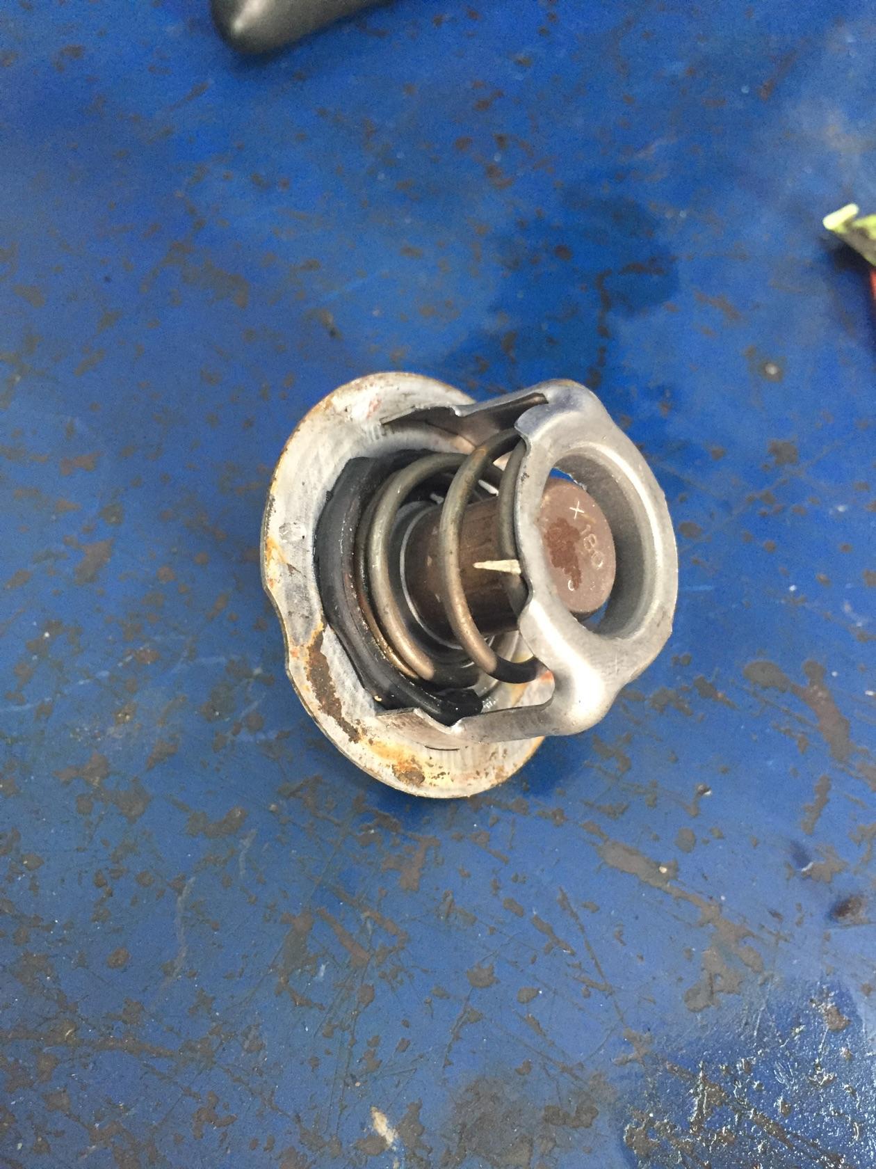

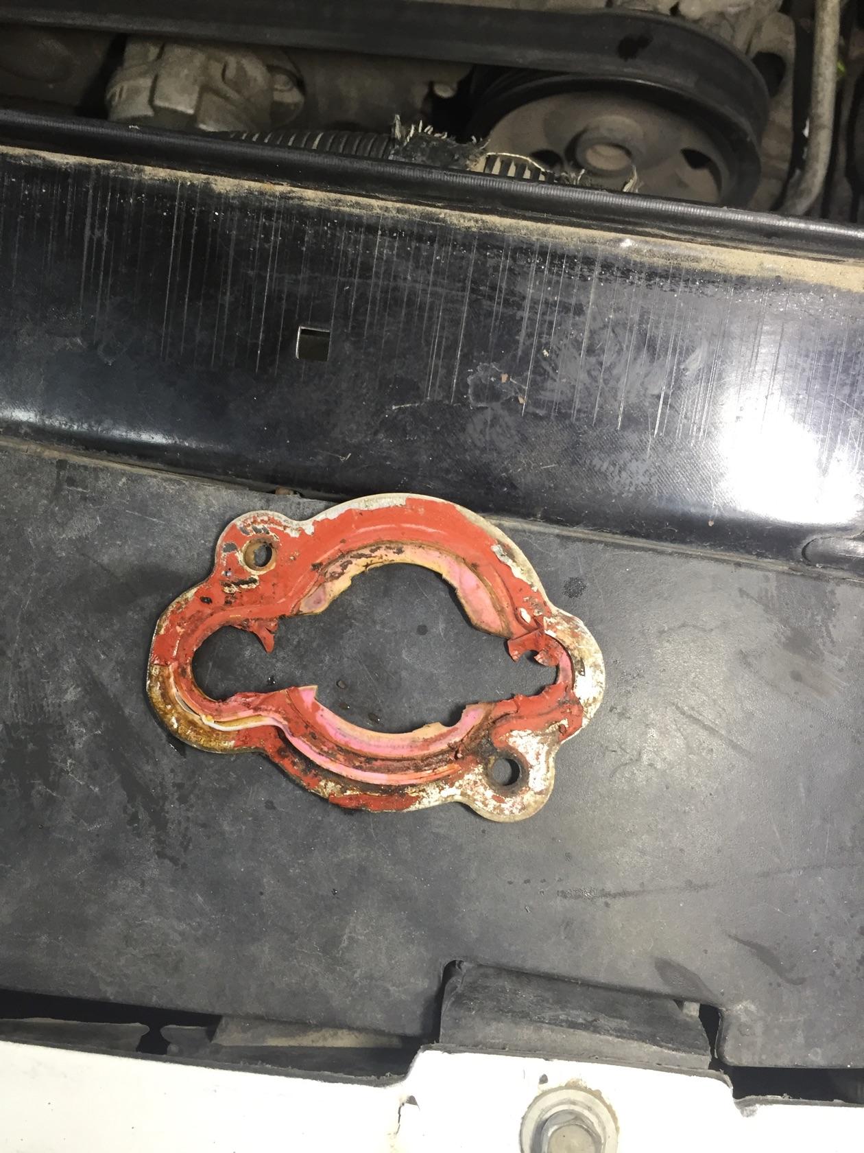

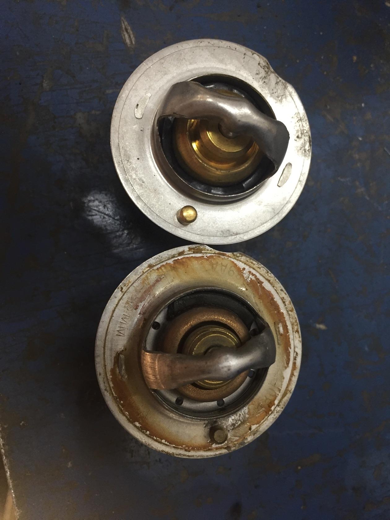

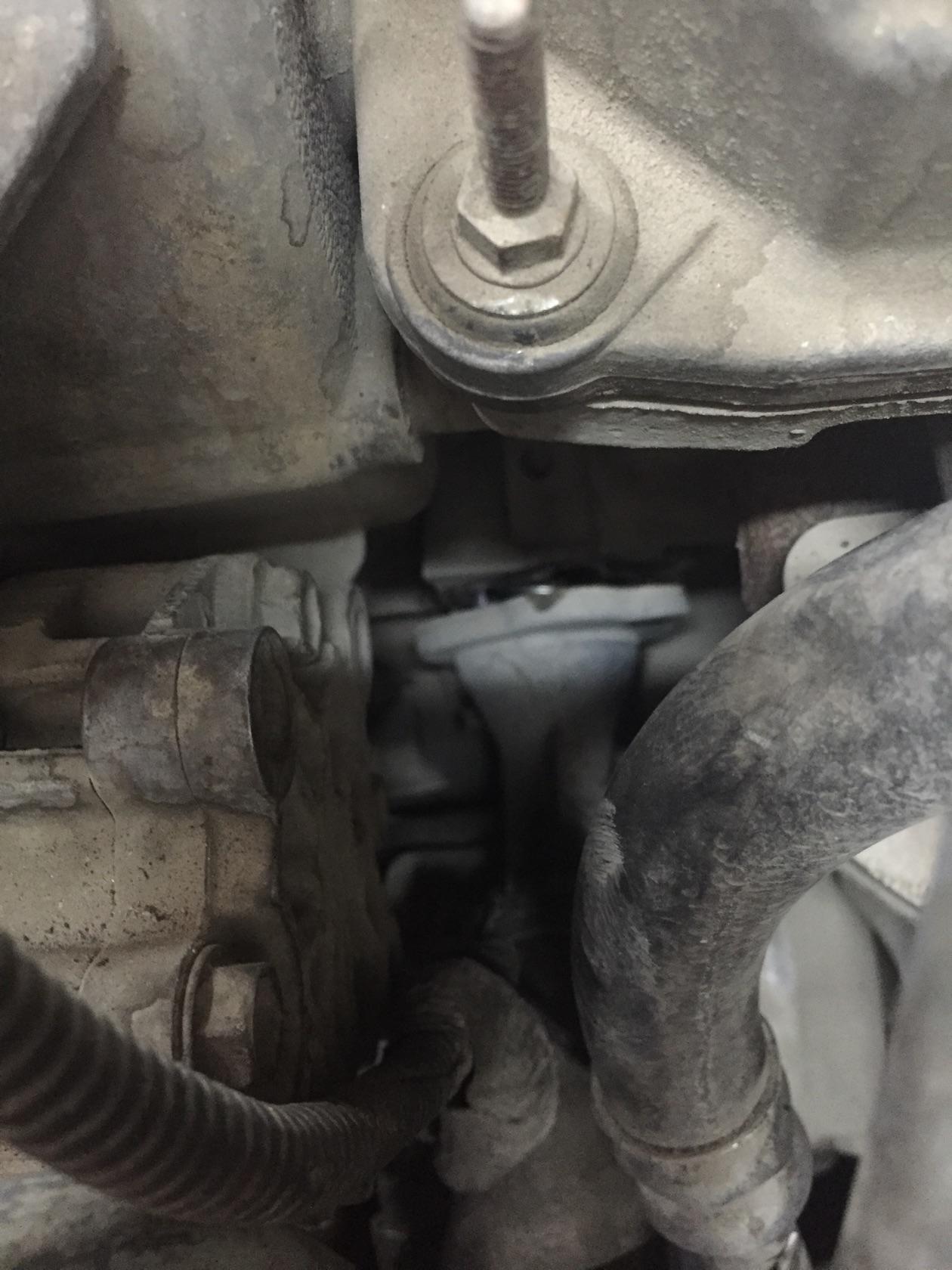

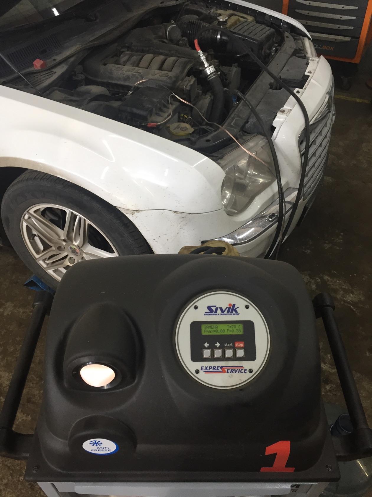

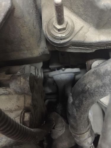

На конец-то собрал все потраха для решения моей проблемы, от чего же я кипел, а один раз так вообще патрубок верхний сорвало. И так моем систему с химией
Достаем Термостат
О боже!!! Что за кривые руки это делал!???

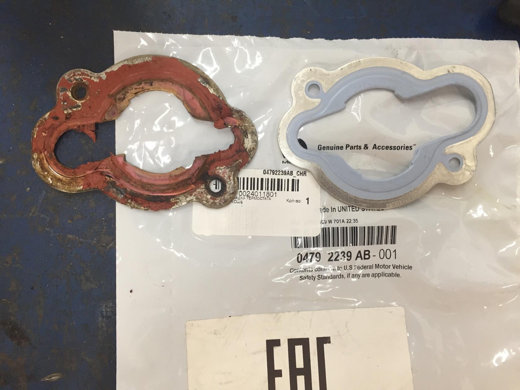

Так ну и наш пациент
новая прокладка
Собираем все назад и выставляем антифриз.

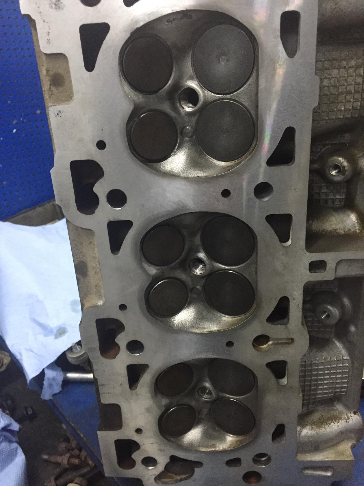

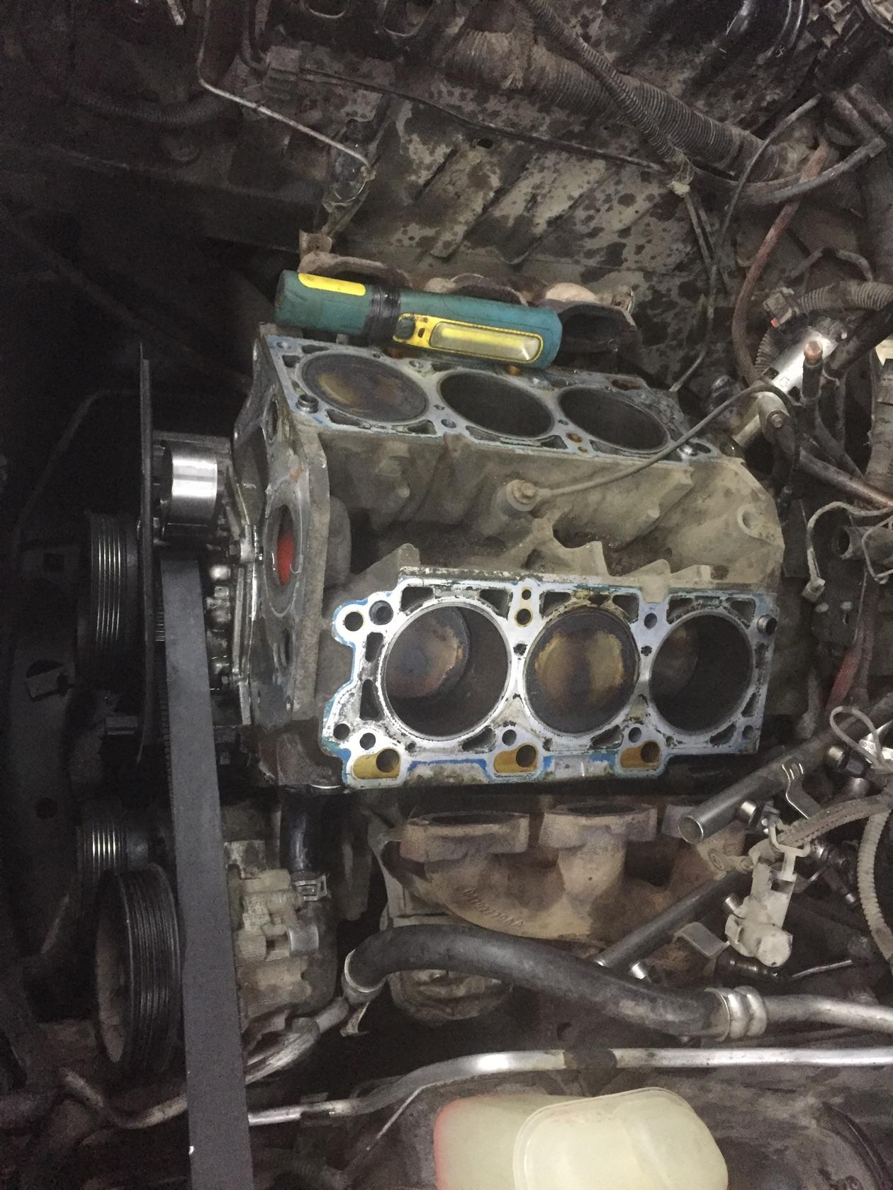

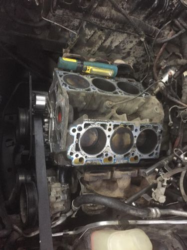

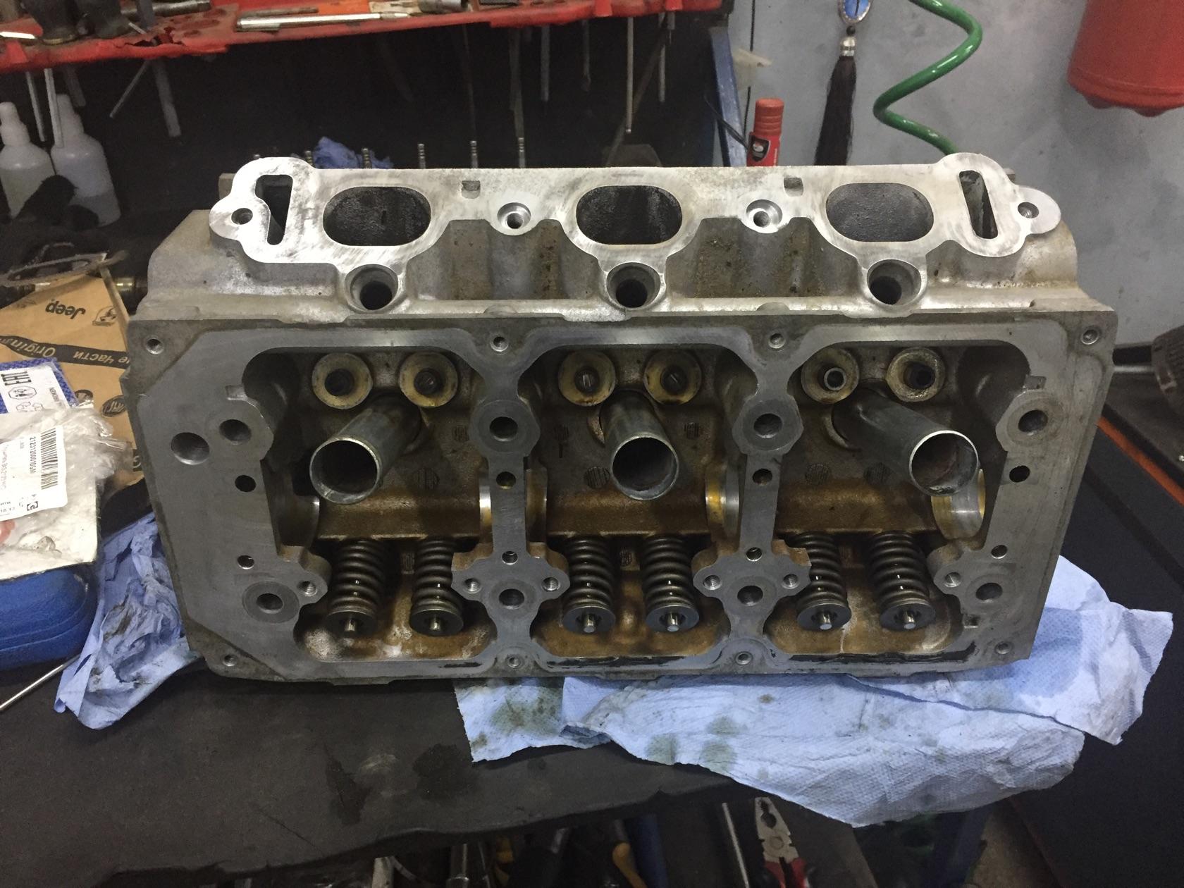

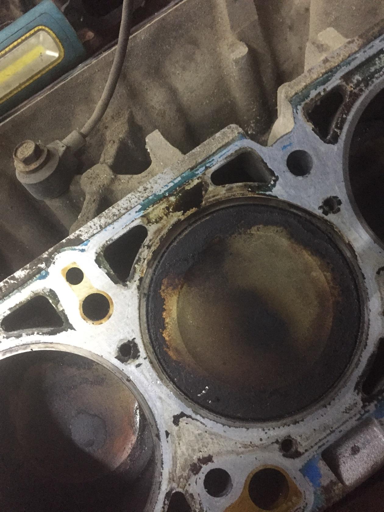

И так - закипание все участились - пришло дело скинуть бошки:
пятно контакта (вот где сАбака порылась)
Ну и после переборки ГБЦ
Езжу пока второй день. На горячую на холостых начала моргать масленка - ну думаю приехал ((( - оказалось все весьма прозаично - от много кратного снятие фишки с датчика давления масла ослаб пин (контакт на фишке) - с электриком перебрали фишку - поджали пин - теперь все гуд.
