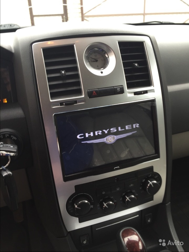

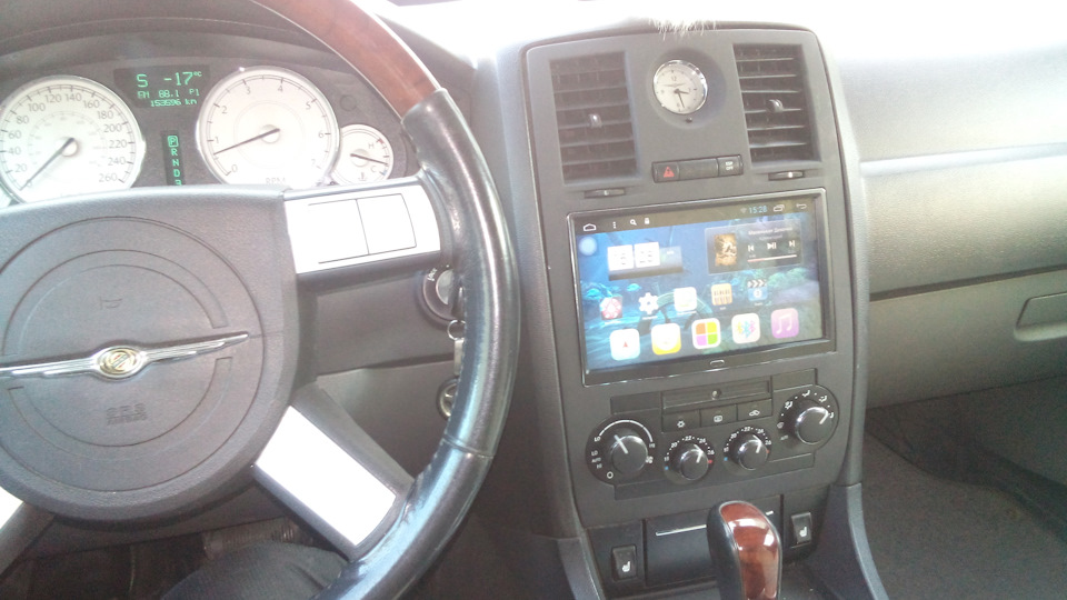

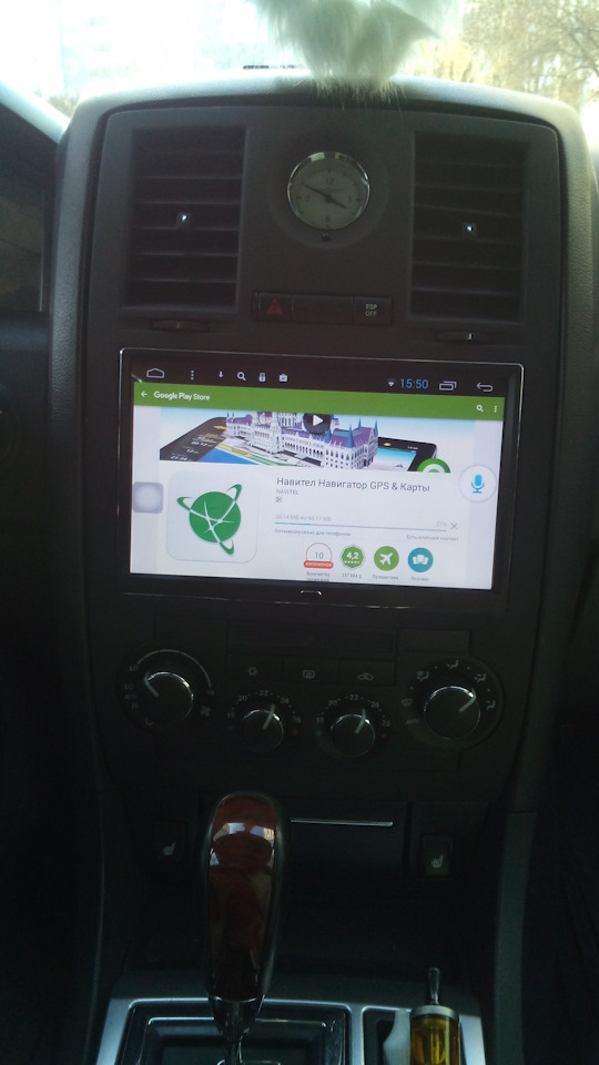

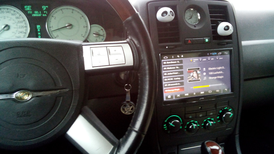

Вышел 10-ти дюймовый девайс для Крайслер 300С дорестайла. За счёт рамки собственного производства диагональ штатного REC/REJ увеличена в 2 раза, с 5.8 до 10.1 дюйма. Шинный адаптер в комплекте активирует штатный Бостон и кнопки руля. Комплектация топовая: 2х32 Гига, Олвиннер Т8 восьмиядерный, реальный Андроид 7.1, радио TDA 7786 РДС, усилитель 4х45 TDA 7850. HD емкостный сенсорный экран/1024*600, поддержка HD 1080 P видео и Lossless форматов. Обошёлся на пятёрку дешевле. чем у Кайзенов, т.к. брал напрямую с завода.

Как раз то приведённая выше модель играет именно ЧЕРЕЗ штатный Бостон, хотя у неё есть 4 линейных выхода на внешний нештатный усилитель. Кроме этого, на её оконечник можно повесить нефабричные динамики напрямую, тянет 4х50 Ватт.
У рестайла другая рамка - нужно заморачиваться с вклейкой морды гу, например, от Додж Компасс - у него кабель и шинник подходят к 300с рестайлу.

Что-то я не видел комплекта с рамкой для рестайла. В рестайле стоит майгиг высотой 108 мм и там просто нет места для такого экрана - нужно климу вниз опускать.
