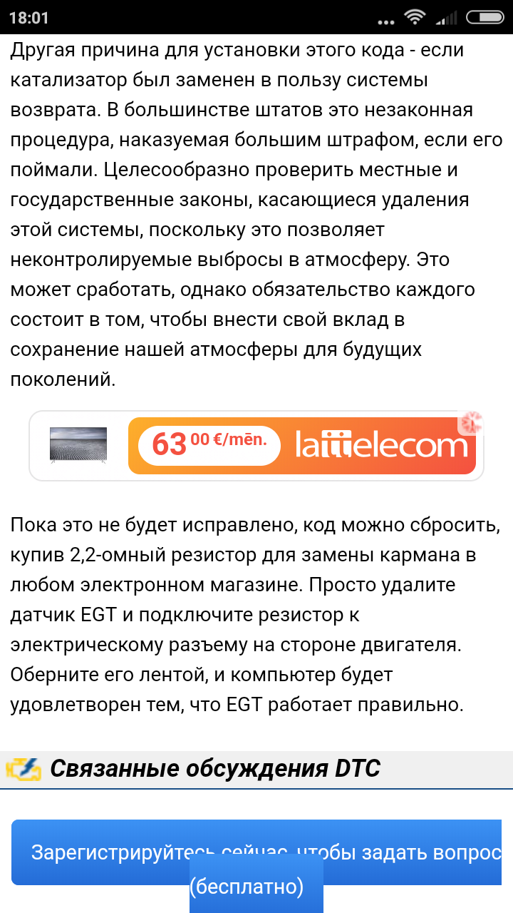

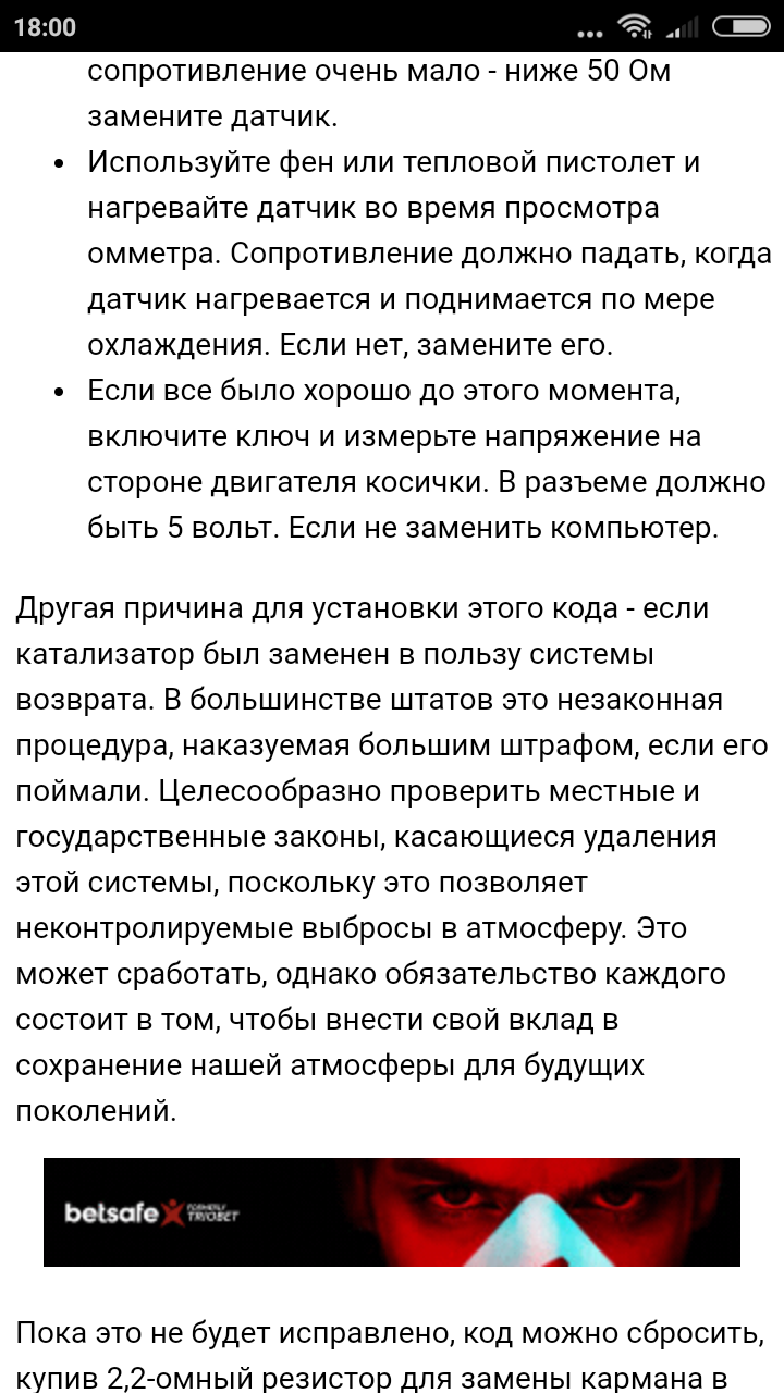

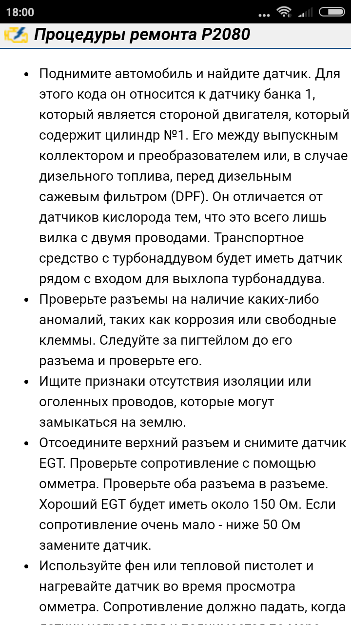

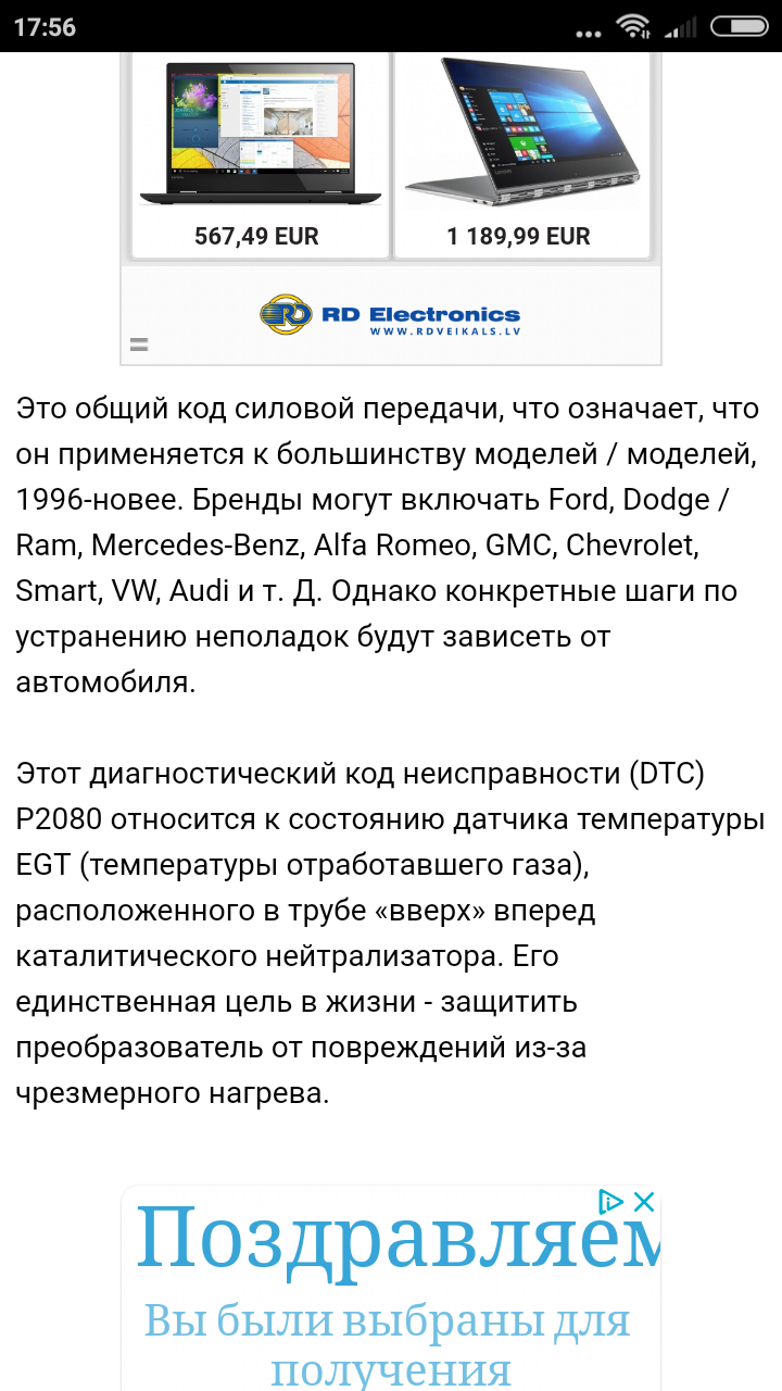

Диагностика показала 3 ошибки.
P2080; - неизвестный дефект :dontknow:
P2084; - датчик температуры ОГ
P0674; - свеча накаливания 4 цилиндра
