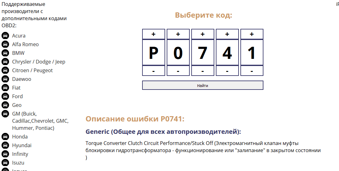

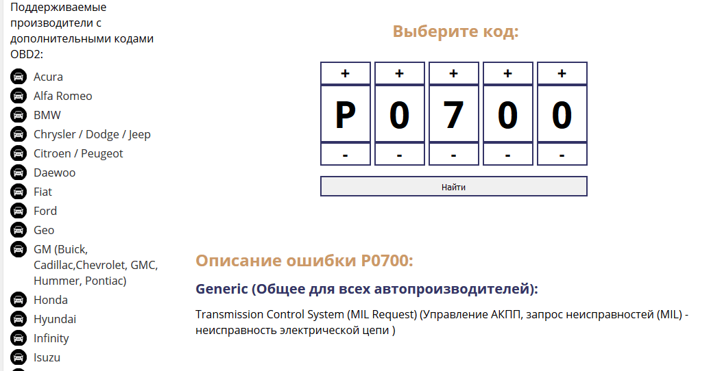

Привет! Как успехи, есть результаты? Думаю такая же беда и у меня, очень похоже по описанию, ток я уже пол машины перебрал, осталась коробка, вот колеблюсь, заказывать или нет. по диагностике делфи, проскакивают периодически пару ошибок Р0700 и Р0741. Масла, фильтра, подушки, подвеска, все пересыпал. Залил промывку топливной системы, вроде как-то комп показывать расход меньше стал, вчера вроде как все дерганье пропало, но сегодня вновь все тоже, потом вроде опять, вот и начал сомневаться в коробке ли это дело.

Судя по кодам ошибок здесь проблема с автоматической КПП
