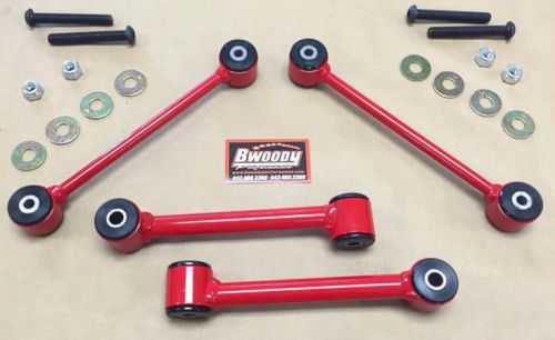

толстый стаб передний 37мм ( толще я не нашел) стойки стаба что перед что зад безшаровые ставить и втулки полуретан , тогда "чуть" измениться рулежка но не на много , особо не поймешь , но разницу почувствуешь сразу
привыкнешь очень быстро
А что за стаб 37мм? Насчет стоек безшаровых, это колхозить из сайлетблоков что ли самоделку? Вроде видел, люди колхозят!

Я про стойки стаба, которые безшаровые! это как? )) на 2х сайлентблоках? ))
3 мая 2018 21:06
hads0n,
почти вечные на масленках как волга
но подвеску заставят перетряхнуть , жестко и любые отклонения почувствуешь сразу
стоит комплект 15-20 тр

я именно такие и видел самоделки на сайлентблоках ))) Тоже думал себе сделать ))))
