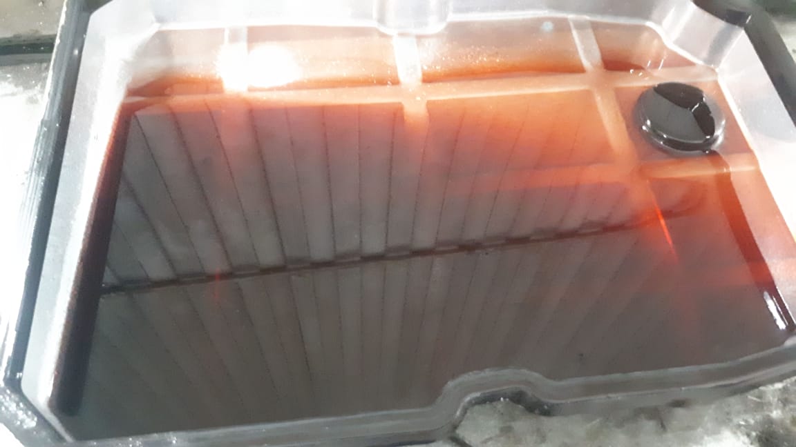

Всем привет. Машина chrysler 300C 5.7 FWD 2005 г.в. Недавно заменили в сервисе масло в АКПП, вырезали катализаторы и прошили на евро2. В день когда поехал домой из сервиса один раз произошёл затуп коробки. Затуп проявлялся так - нажимаю на газ, машина кричит но не едет потому что на нейтралке. Сегодня пришлось ехать с Москвы в Кострому и затестить всё по полной. В самом начале, как отъехали от дома, за 10-15 минут пути 3 раза произошёл затуп коробки. Два раза на ходу, один раз с места на светофоре. И больше такого сюрприза не было вообще.
Но это не всё. Случилось ещё какое то неведомое гавно, причём 3 раза. 2 в начале пути примерно в тоже время что и хрень с нейтралкой. И 1 раз уже когда почти доехал до дома. При разгоне с небольшой скорости или с места машина дёргалась многократными рывками в течении 1-2 сек, как будто тормозит ABS. Первые 2 раза я сразу отпустил газ и это прекратилось. Последний раз, это произошло когда попытался резко ускорится с места до 100 км/ч, и примерно на скорости 30-50 км/ч эти рывки буквально в пол секунды были проглочены, и машина продолжила ускорятся.
Один раз точно запомнил рывок какой то не понятный когда отпустил газ скорость не помню какая была, 30 - 50 или около того.
Один раз была вообще странная хрень, немного добавил газу, прямо малость самую, машина как рванёт, я даже испугался, отпустил газ, всё выровнялось.
Прилагаю фото слитого масла из АКПП
Настроение вообще гавно :sorry: из за этого всего, с учётом того что до этого всё было плавно и спокойно.
Первое что пришло мне в голову, виновата прошивка. Человек который прошивал, сказал что коробка не затрагивалась при прошивке, подобное сделано на 50+ машинах и ни каких проблем у них не возникало.
Прошу прокомментировать тех кто знает или догадывается в чём проблема, и дать какие то советы, что делать в этой ситуации.

Путь -> поменял масло - > новое масло хорошо моет -> новое масло вымыло всю фрикционную пыль, что скопилась в различных "узких" местах и что-то забило -> соленоиды как вариант, либо каналы гидроблока. Примерно так, в теории. В целом думаю проблема и правда с гидроблоком/соленоидами ибо навряд-ли из-за замены масла разломился вал коробки, выпали подшипники или неожиданно кончились фрикционы, О механических повреждения вы бы еще до замены масла скорее всего узнали.
