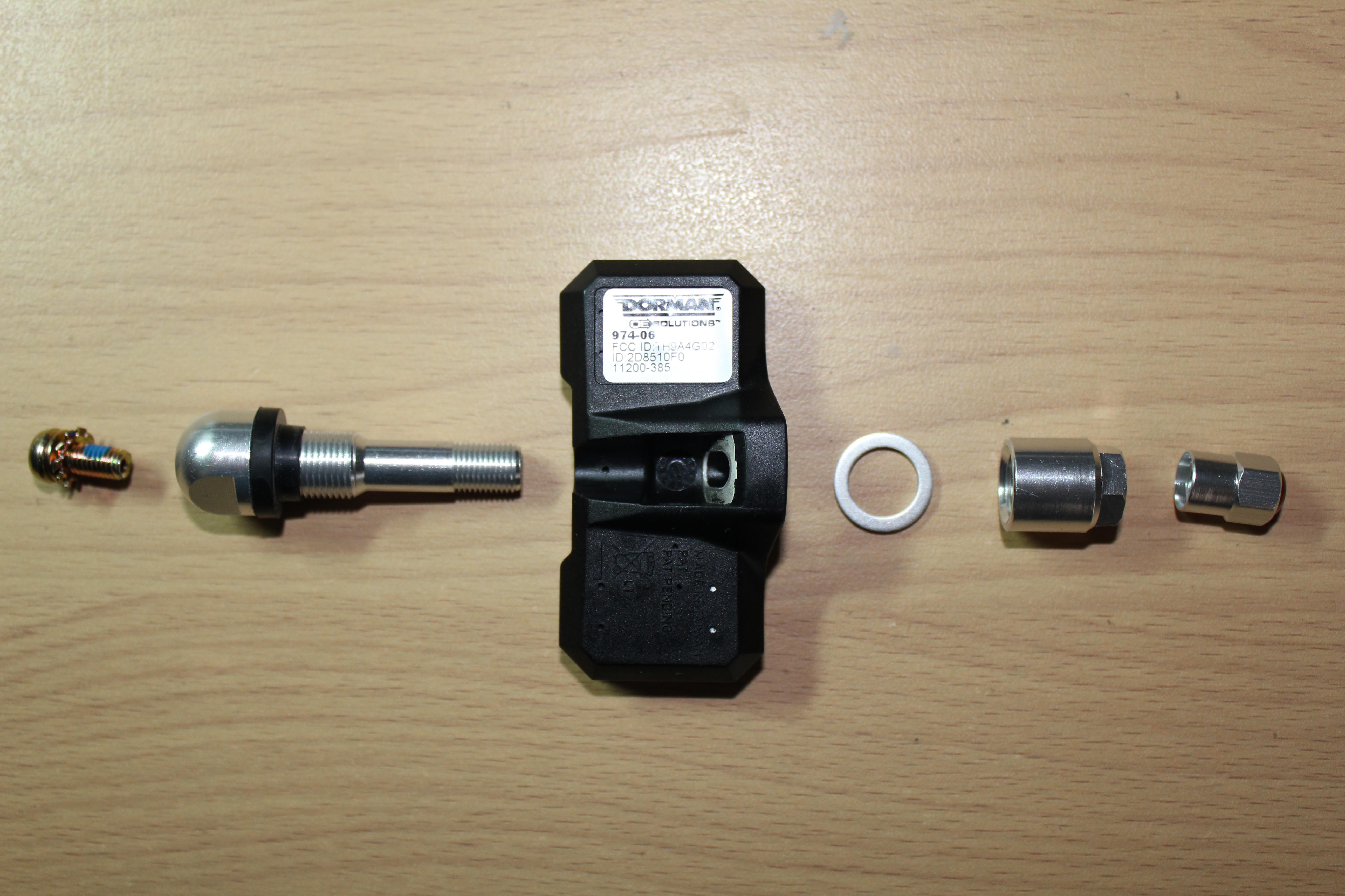

У меня европеец сарай AWD. Предыдущий владелец забрал катки с датчиками, дисплей ругается постоянно. Заказал на ебее комплект из 4-х датчиков, частота шины 433 на европу. Все вместе с доставкой 2400р. Через пару недель должны подойти...

Да кстати возможно кому то будет полезно. Эти же датчики, которые стоят на 300С с частотой 433, стоят и на других авто а именно: Dodge Charger 2006 -2010 , Jeep Commander с 2006, Grand Cherokee 2005 - 2006
Magnum 2008 - 2009.

Итоак, привезли мне с Масквы новый датчик. оригинальный за 3680р. я не потянул, взял Тайваньский за 1550 руб. На выходных еду менять резину и ставить датчик. Датчик отличается от штатного.
