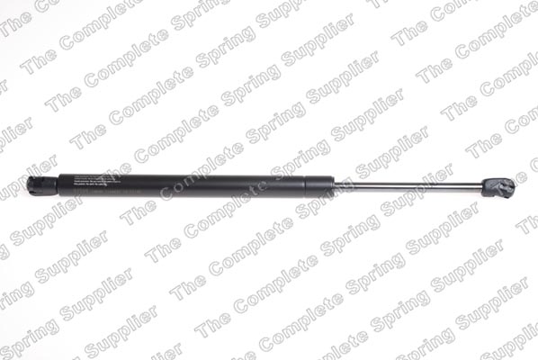

admin
25 января 2019 09:04
Репутация: 23
Группа: Администраторы
Сообщений: 387
Город: Калуга
Регистрация: 4.01.2008
Номер: 8114903
LESJÖFORS Gas Spring, boot-/cargo area
оно?

5010
25 января 2019 13:10
Сообщений: 292
Город: Брянск
Машина: magnum r/t
Регистрация: 24.05.2010
PGS127628, проверено
запчасти в Брянске.
