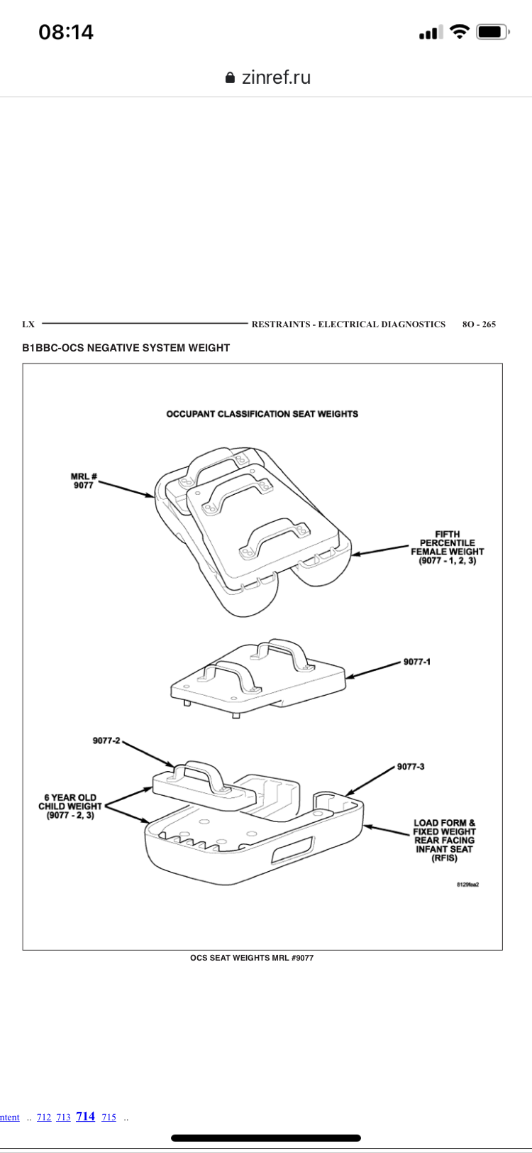

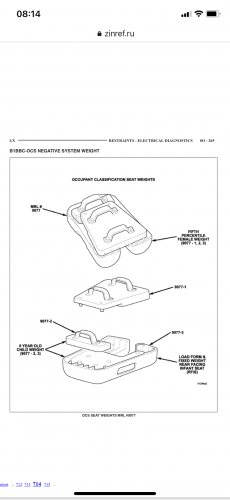

Sewerin
21 февраля 2021 22:09
Сообщений: 818
Машина: 300C Touring AWD 6.1
Регистрация: 3.05.2019
Мне предстоит на днях это делать.
Без сканера никак не обойтись?
22 февраля 2021 08:02
не обойтись!
но не обязательно дилерским!
В лаунче видел "калибровку веса" пассажира
Можно посмотреть в АльфаОБД - может и там есть.
несколько лет назад, друг калибровал у официалов, ... так они послали его за мешком сахара в 20кг :xaxa:
...но если точно - то мешок и ещё 10кг. пачками.
почему то отложилось в памяти 30кг :read:
вообще-то существует дилерская приблуда (груз) для калибровки веса пассажира
почитай здесь
