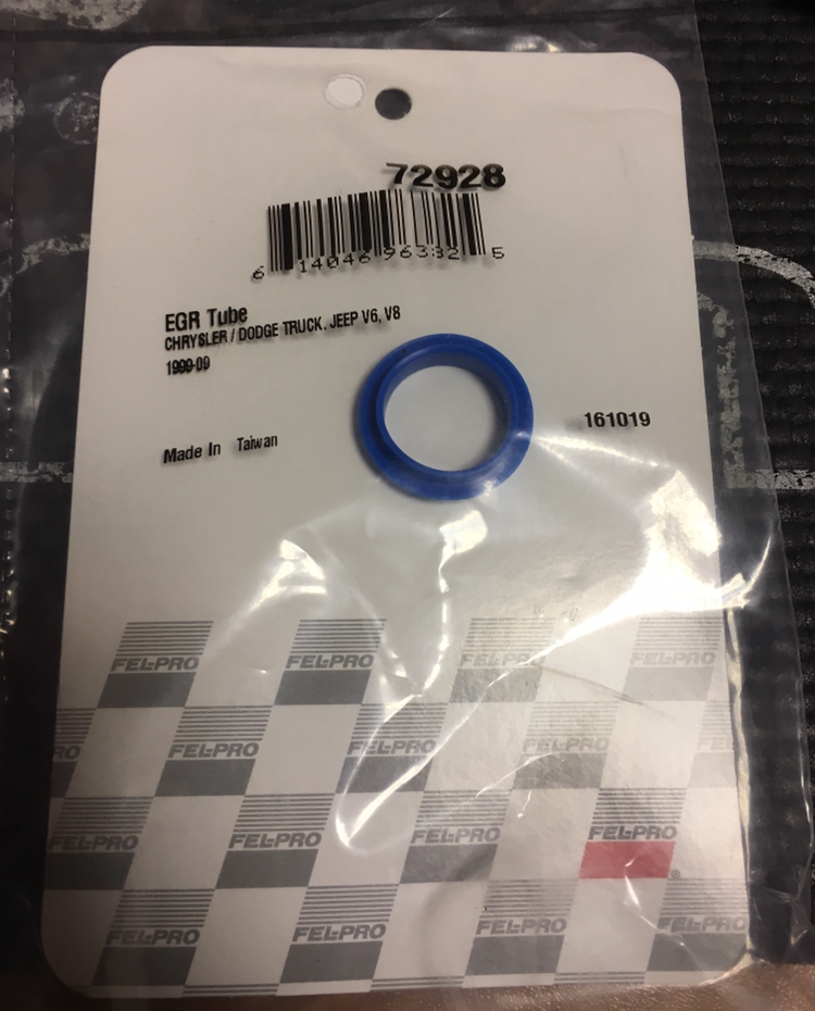

Вот чую и у меня тоже самое! Ща полез к трубке ЕГР и попробовал нажать на нее. Она свободно утопилась в коллектор. После того как утопил трубку обороты успокоили. До этого они прыгали от 700 до 900. Ща стали примерно 750 в небольшом диапазоне.
Стал лазать там по подробнее и обнаружил что там вообще торчит изолента синяя)))
Но даже када клапан пододвинул молния все равно выскочила. Но я так понимаю там где то очень чувствительный датчик стоит и чуствует подсос воздуха. Правда как мозги подсос воздуха и дроссель могут объеденить?))) тем более подсос совсем в небольших диапазонах)
Подскажите номера прокладок ЕГРа? Мне кажется что у меня там чего то не хватает еще)

ошибка идет по "большой расход воздуха во впуск", это может относиться как к дросселю, так и к другому подсосу.
99% даю что это оно. Кольцо только нужно ставить аккуратно, его часто не правильно ставят или рвут при установке. У нас не самая удобная система для установки)
Оно есть у нас в наличии, 100р цена
