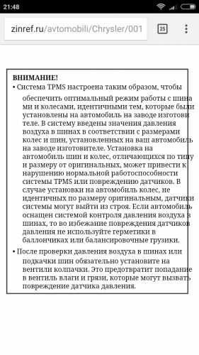

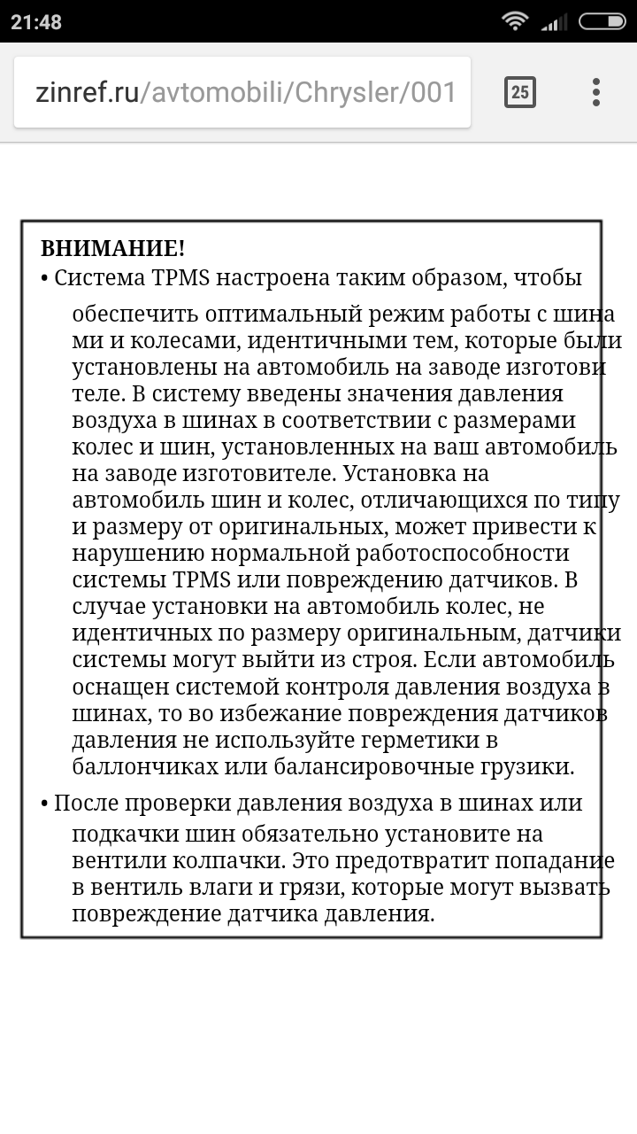

Можно ли использовать герметик для шин, если в колесе установлены датчики давления шины?

Везде пишут что нельзя. Многие герметики пенятся, что не попадут в датчик и не испортят его неизвестно. Чем вымывать герметик с датчика не испортив его то-же непонятно. Хотя в экстренной ситуации можно и датчиком рискнуть пожертвовать, когда запаски нет. За 12 лет не поймал ниодного гвоздя, хотя раньше бывало. Вожу на всякий ремонтный набор со шнуром.
