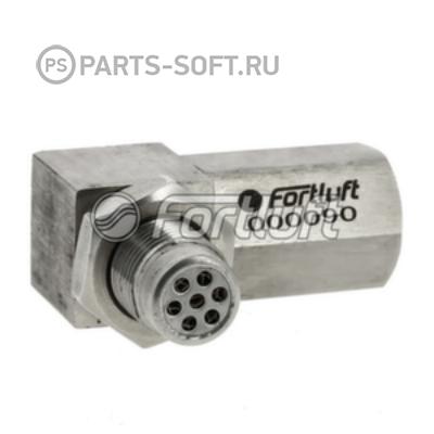

Собственно ищу людей, которые на своем или чужом рестайле успешно удаляли катализатор и ставили обманки, которые реально работают.

А зря. С обманками я лично уже наелся, хреново работают. Прошивка же параллельно решает кучу вопросов, машина едет резвее.
Цитата: spum007
1) Какие обманки надежные?
Только с миникатами Евро-4.

Со всем что сказал Михаил согласен, кроме того, что обманки с миникатами надежны.
Они работают, ошибок нет. Но недолго. Выгорают и привет джекичан

Я же сказал, уже наелся. На ресте, где нижние лямбды посреди банки, выгорят быстро. Поможет перенос их вниз, но опять ненадолго. Потом, очень влияет смесеобразование, оно должно быть строго правильным. А если верхние лямбды моросят, топливный насос подсажен, фильтр подзабит, то джеки по обеднению будет клевать мозг. Короче, дебри.

У меня стоят миникатализаторы обманки лямбда зонда FORTLUFT уже два или три года, джекичанов нет.
16 января 2018 15:59
bubba,
Зависит от версии мозгов. На некоторых работают они, на некоторых нет.
