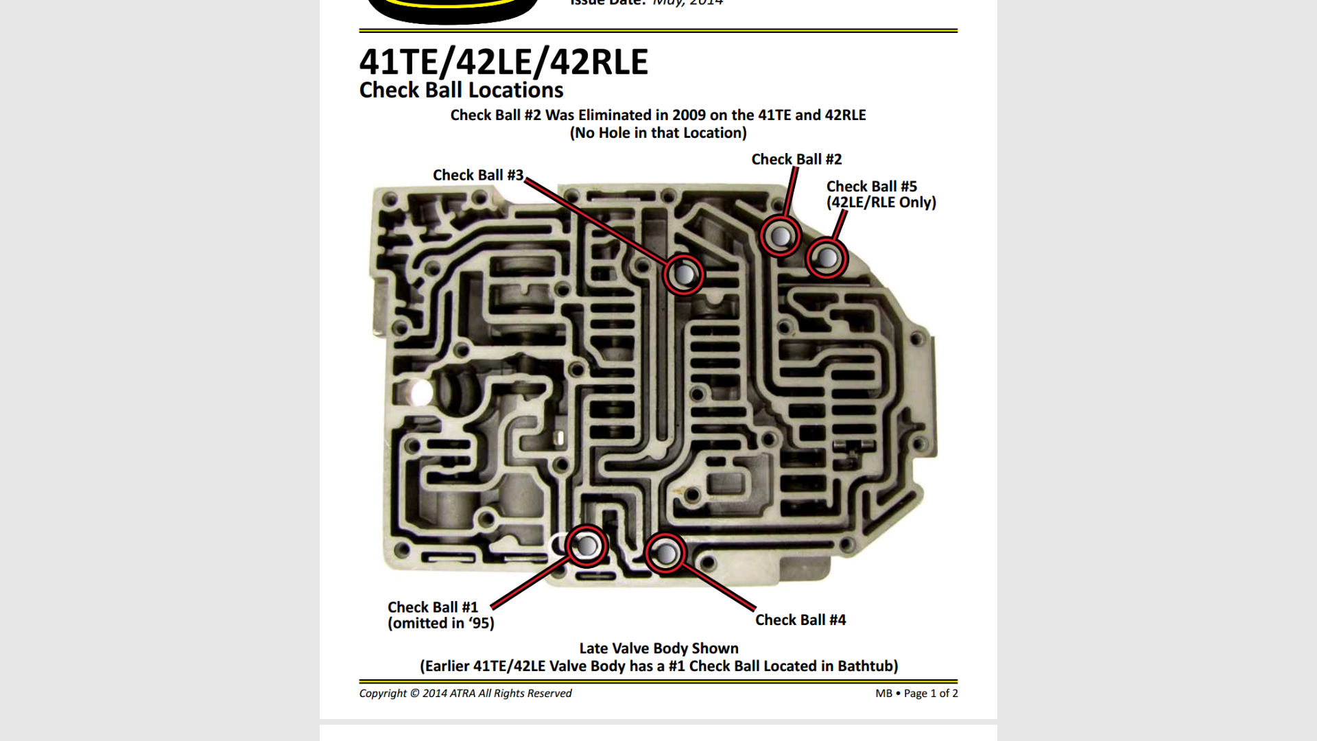

Всем Привет. Крайслер 300С 2004г. 3.5 акпп 42 Rle .Прошу помощи может кто сталкивался. Вчера снял поддон, масляный фильтр акпп.открутил множество болтиков на плите что бы добраться до гидроблока(заранее 10раз всё сфоткав) .Сняв плиту тоже всё сфоткал.Но когда всё промыв и начав всё устанавливать обратно,заметил что один из шариков далеко не там должен стоят(которые в маслоканалах стоят) . Короче говоря , как правильно их поставить обратно.Заранее спасибо)

Посмотри повнимательней на пластину... в местах, где стоят шарики можешь увидеть небольшую выработку, типа отверстия будут выглядеть под конус.

На безрыбье и рак рыба...
+79167668471
