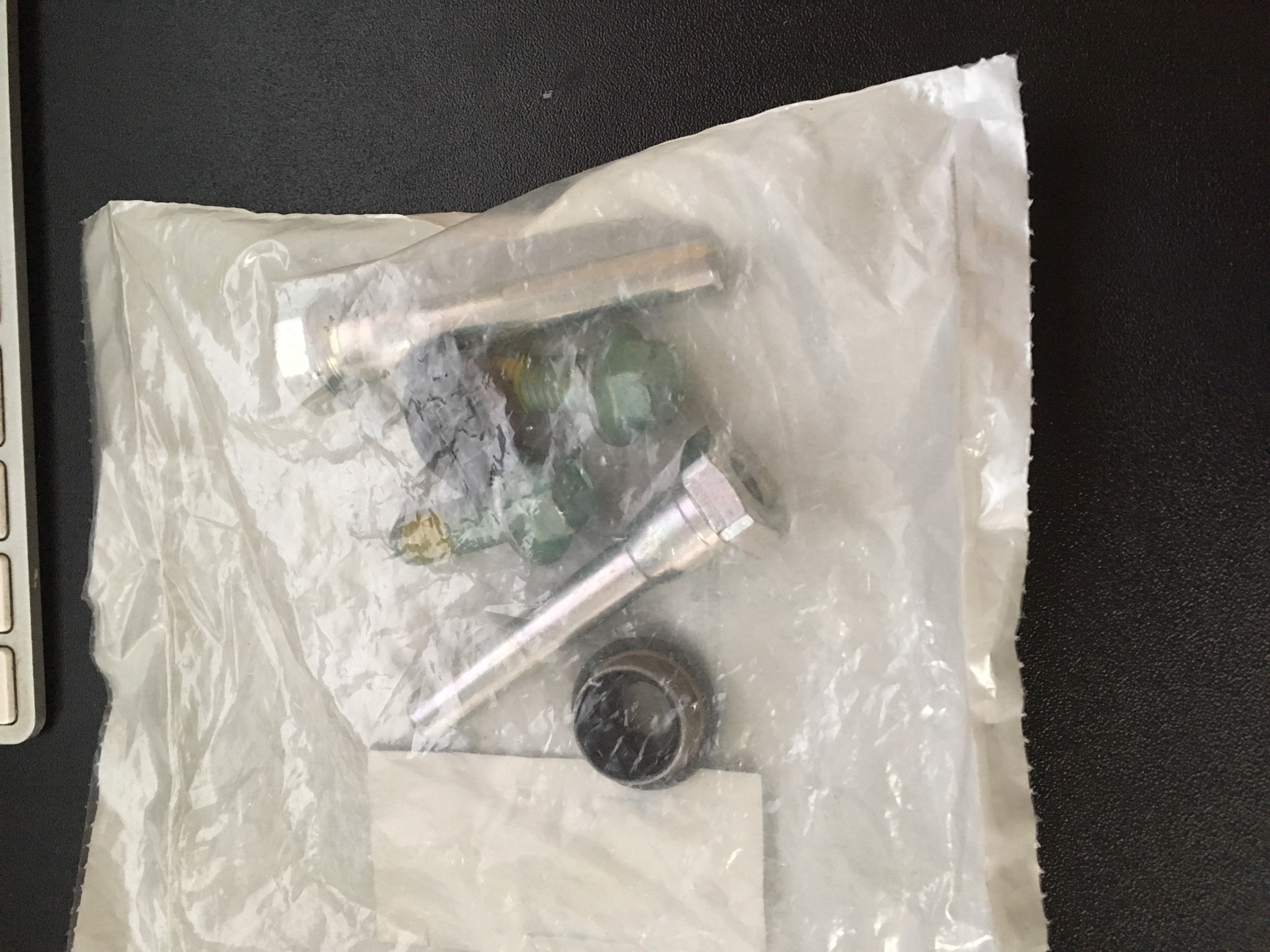

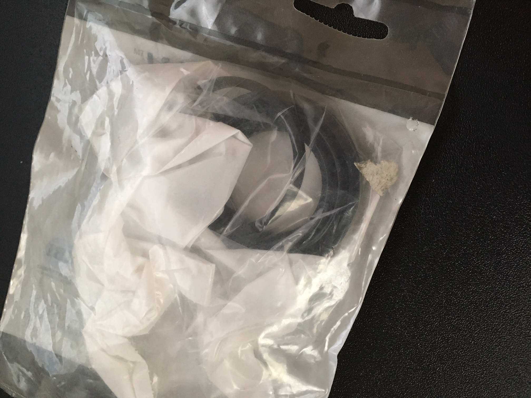

У меня 2 поршневые.Бональная замена колодок,вылилась в ремонт суппортов .Кабан стоит уже 4 дня,жду запчастей.Оба суппорта ,ловят клина :scratch: .Удивительно,они там да же не стальные,а закисли.На пыльнике ,маленькая дырочка,гарантия того что поршень утопить до конца,не удастся.Можно было бы вынуть,промыть всё,но смысла нет,пыльник порван.
michael230,
Михаил,а вы между поршнем и пыльником,накладываете какую то долю смазки при переборке ,или на сухую всё? Я такой материал в суппортах еще не встречал.
31 декабря 2017 12:17
Зачем? Новый поршень тормозухой смазал и собрал. А пыльник должен быть герметичен.
Ненастоящий ты карасевод. Труъ карасеводы эти вещи держат в наличии.=)))
Мож и удастся, но потечет.

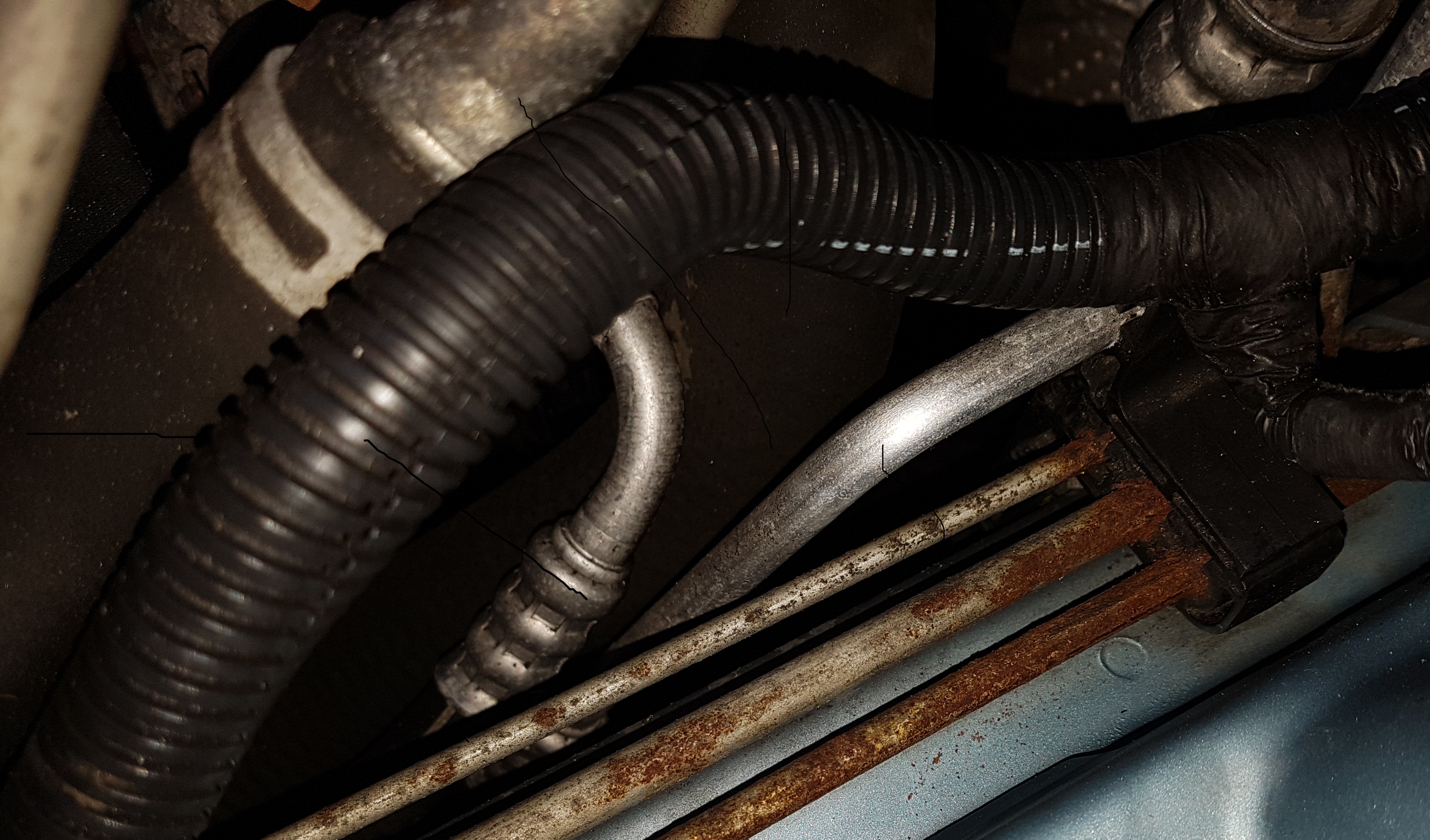

Напишу сюда,так как тормоза.Менял воздфилтр ,заметил что корпус не прижимает так как нужно уплотнитель.Снял на доработку,но суть не в этом.Под корпусом фильтра,я увидел ржавые тормозные трубки.Сюрприз в том,что у меня были очень старые автомобили до этого,и ни на одной я такого не встречал.Вопрос такой,они толстостенные или нет?У меня у одного так или кто то уже менял?Там не так просто поменять,жесть просто.Что за хрень,они что там просто из железа,без какой либо обработки?
