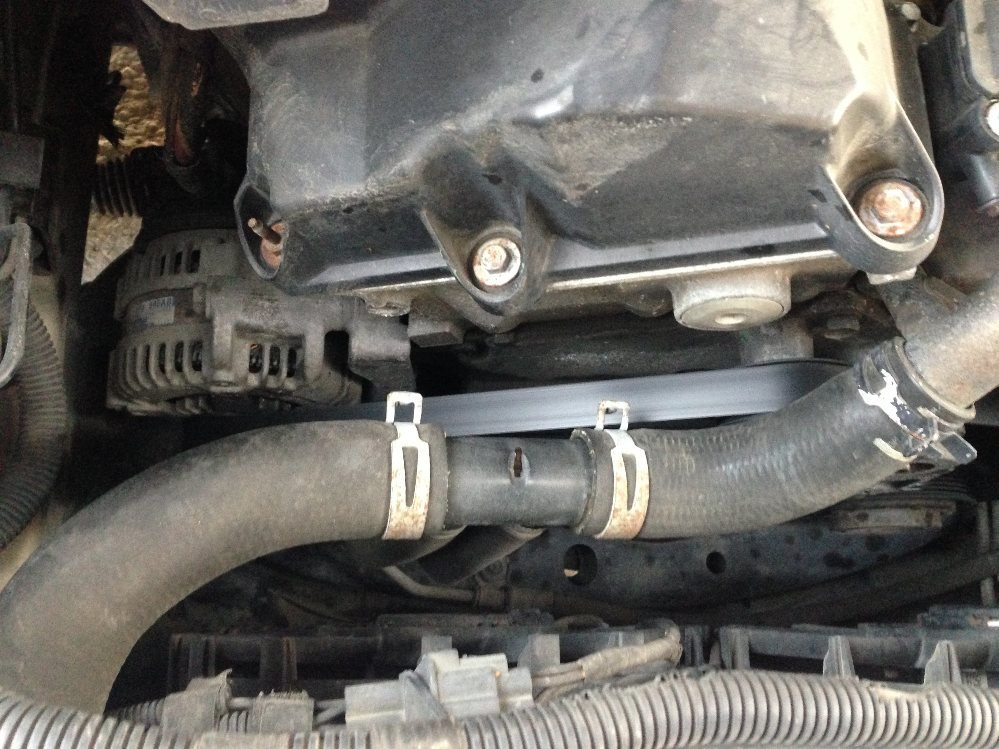

Приветствую друзья!
Подскажите пожалуйста куда смотреть и что делать?
Антифриз начал сочится через пластмассовый четверник, где заводская выемка на нем.

Sait,
Поксиполом заклей, на века будет

Sait,
Как вариант, поставить шланг от амера без этих ответвлений вниз, а теплообменник выкинуть КЕМ.
Может нужно копать глубже? Переживаю что то я. Просто что я думаю может в системе давление завышенное, находится слабое местечко и просачивается антифриз, постоянно в системе охлаждения я что то меняю, не давно менял тоже тройник один, потом до этого менял корпус прокачного штуцера...
18 декабря 2017 20:23
А это совсем другой вопрос.
Сделай хим.анализ антифриза. Если есть в нем выхлоп, то да, копать надо достаточно глубоко.

Если ты не в курсе, приблуда для проверки антифриза стоит отнюдь не космос и заказывается в любом нормальном инет-магазе инструмента, и любой уважающий себя сервис обязан ее иметь. Прежде чем ржать, изучи вопрос.
Спасибо Михаил! Попробую поискать такой сервис с этой штукой.
А что Дмитрий смеется это правильно, где я живу в этом городке я точно такого не найду) Попробую поискать в Краснодаре или Новороссийске.

Заклеил холодной сваркой этот тройник, теперь все отлично, но всеравно ездил на СТО все проверили, сказали намеков даже нет что прокладка сгорела, газы не поступают. Вообщем рад как слон! Всем спасибо за советы!
