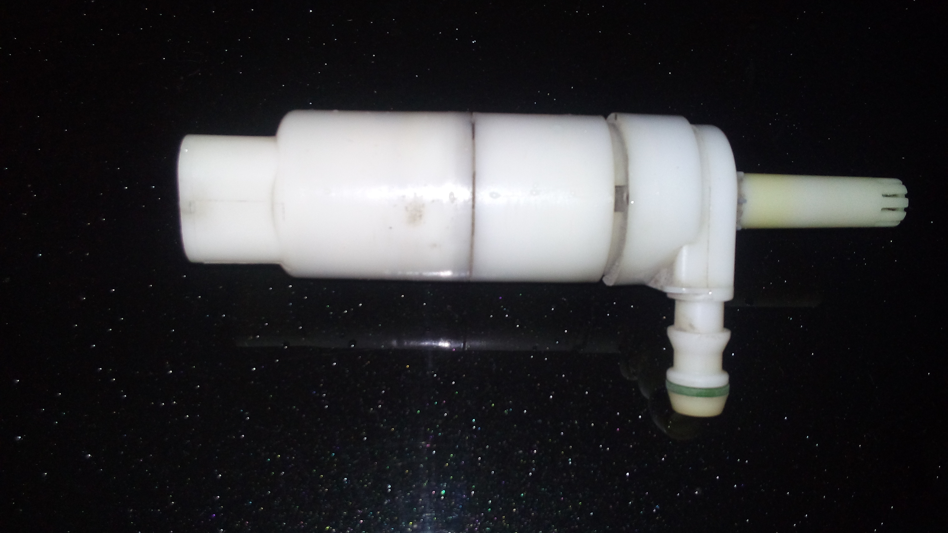

AXEL RS,
Уточни у продавца, а то в описании написано - Это-twin Outlet насос омывателя только для очистки лобового стекла.
vik_car
6 мая 2018 13:55
Сообщений: 101
Город: г.Омск
Машина: Chrysler 300C 3.5
Регистрация: 22.08.2015
разбирал у себя недавно, это на фары)
если они фото не перепутали))

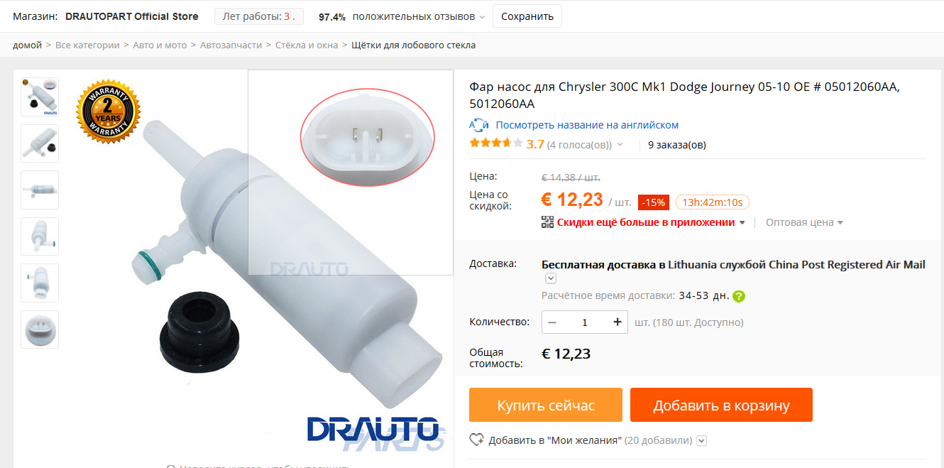

gesha-50
6 мая 2018 20:23
Репутация: 17
Сообщений: 337
Город: Вильнюс,Литва
Машина: Chrysler 300C CRD 3.0 2008
Регистрация: 6.08.2013
Я в конце марта заказывал на Алиэкспресе,уже получил.Точная копия оригинала.
Вот ссылка где заказывал.Получил заказ за 2 недели. https://ru.aliexpress.com/item/Headlight-Headlamp-Washer-Pump-05012060AA-for-CHRYSLER-300C-MK1-2005-2010/32611395618.html

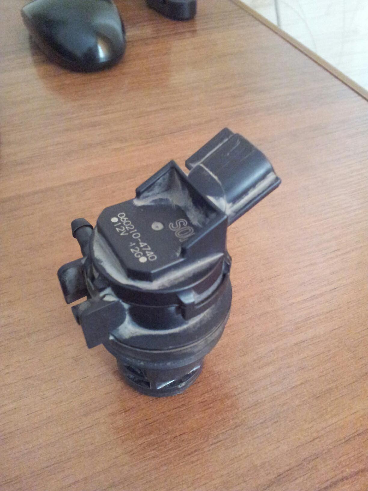

vik_car
8 мая 2018 03:42
Сообщений: 101
Город: г.Омск
https://ru.aliexpress.com/store/product/Windshield-Windscreen-Washer-Pump-060210-4740-05139113-AA-for-CHRYSLER-300-300C-2005-2015/1666241_32611339580.html
http://euroauto.ru/part/used/6975733/
