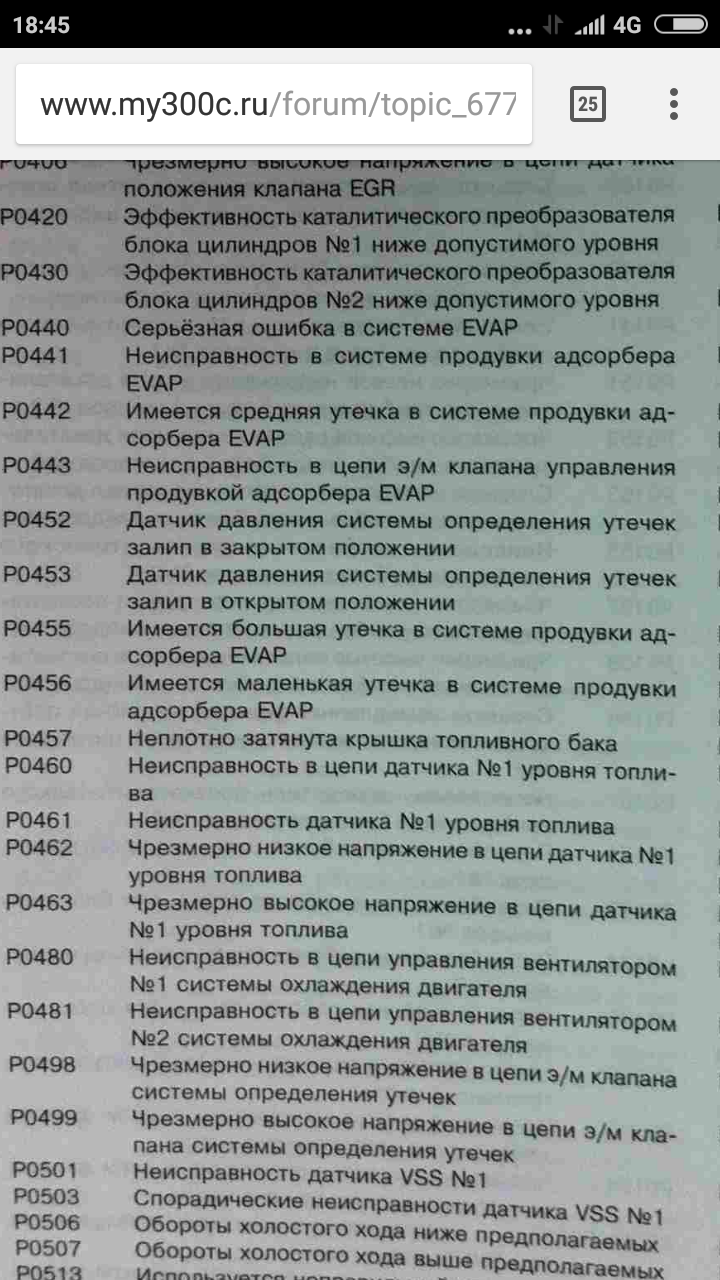

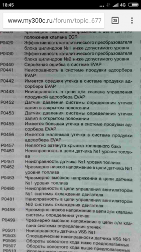

Ошибка 0455

ошибки 0404,0457,0455,0456, подскажите что за ошибки
http://www.my300c.ru/forum/topic_6179
Коды ошибок Chrysler Jeep. Расшифровка кодов ошибок Chrysler Jeep
http://www.my300c.ru/forum/topic_5393/

malec2010
7 декабря 2017 19:44
Сообщений: 462
Город: Даугавпилс
Машина: 300с 3.5 2006 газ
Регистрация: 20.05.2015
http://www.my300c.ru/forum/topic_6773
