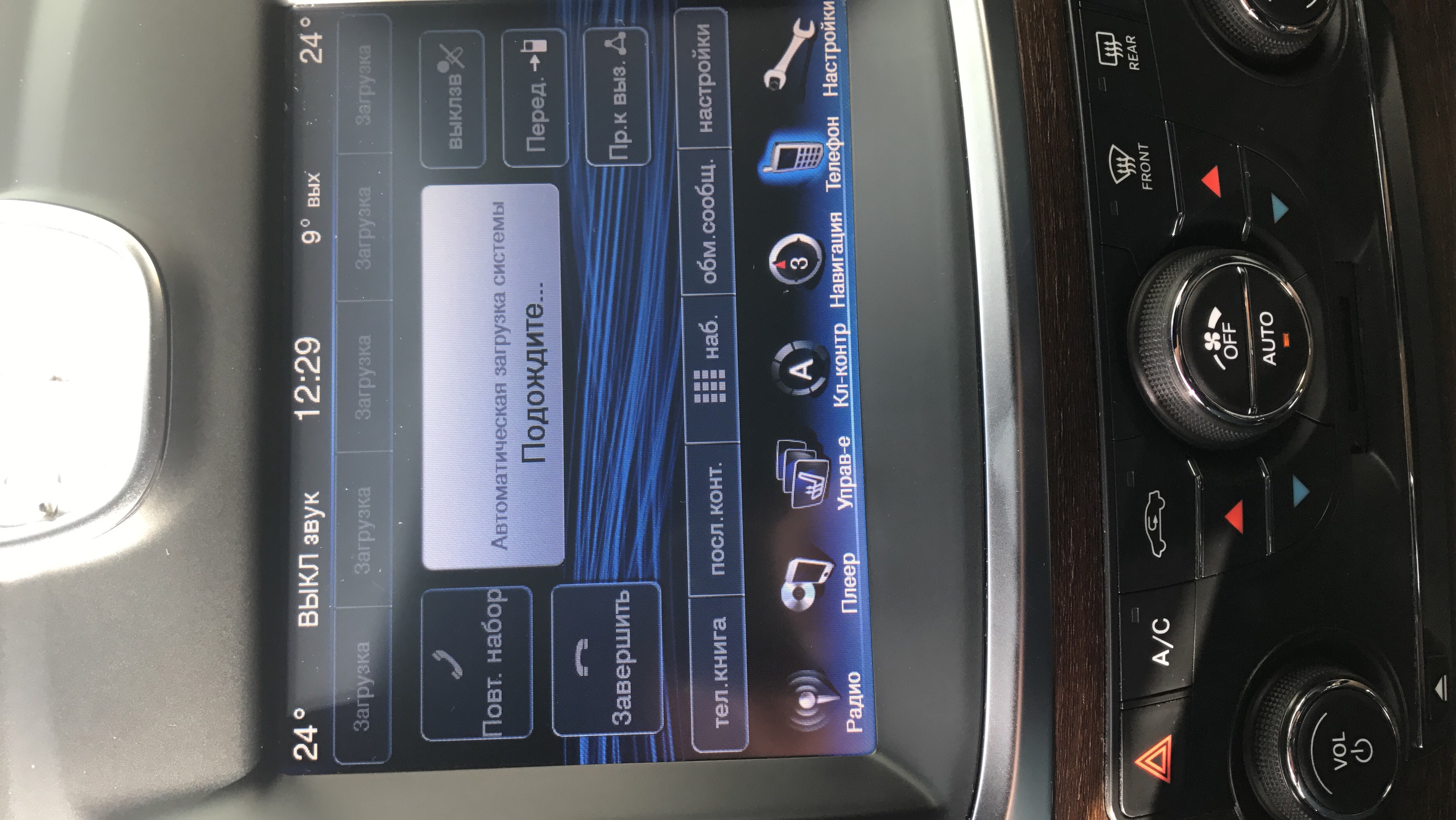

Камрады,
Где купить/арендовать/найти/скомуниздить так называемый Magneti Marelli Hands-Free Module (HFM) wiTECH USB Cable? Иначе говоря, шнурок для прошивки HFM модуля? На ebay нет, в Гугле на могу найти, а искать по part number 500 вообще бесполезно, сами понимаете.
HFM USB Cable
P.S. У ближайших по Сибири дилеров его нет :(
16 ноября 2017 13:02
NHeart,
Пропал Bluetooth, вместе с ним громкая связь, а также голосовое управление?
А меню телефона теперь всегда в таком виде?
Спросил потому, что мне тоже указали на этот модуль и его перепрошивку этим кабелем :smiles:

Shastry,
Уже год так езжу. И вот только пару недель тому назад появился нужный TSB (08-055-17) и новая прошивка. Дело за малым: найти шнурок и никаких замен модуля (надеюсь). При адекватной цене даже готов купить на память :))
