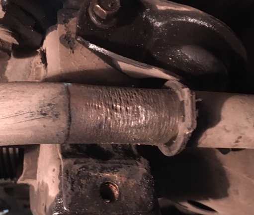

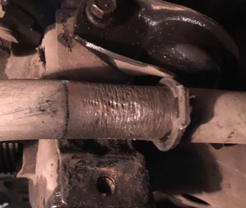

Цитата: picnic
Часто втулки стаба гремят так, что кажется вся подвеска убита
совершенно верно, и не только втулки, но и сам стаб прилично "съедает". причем внешне это никак не диагностируется, только снятием втулок, что не проблема в общем то
Вот причина моего «глухого стука» :
+1, у меня также стаб износило, грохот стоял жуткий
