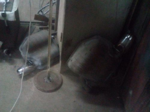

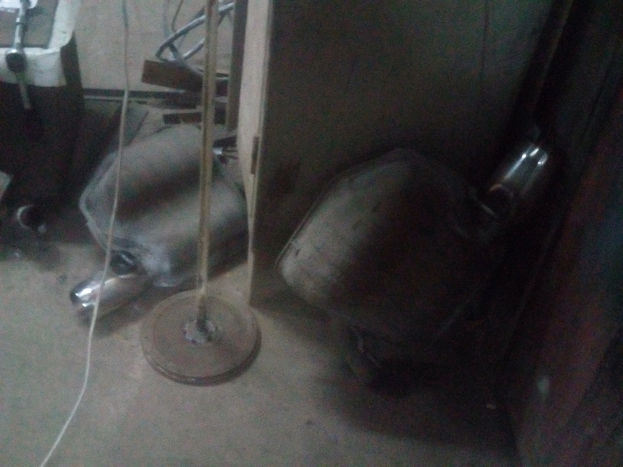

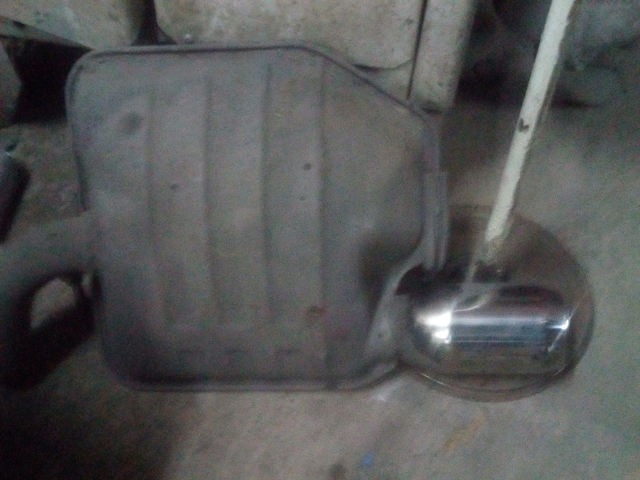

 Куплю шкив насоса ГУР hemi и продам банки, Можно в сборе с насосом, банки перенабиты
epos
23 октября 2017 19:04
Сообщений: 416
Город: elets
Регистрация: 7.10.2016
Собственно куплю шкив или насос в сборе.
Приехал мне насос восстановленный с ипонии, а со своего снять шкив не могу ((((
На банках свежие насадки, вскрыты, набиты стружка+базальтин
Банки обе за 7000р
