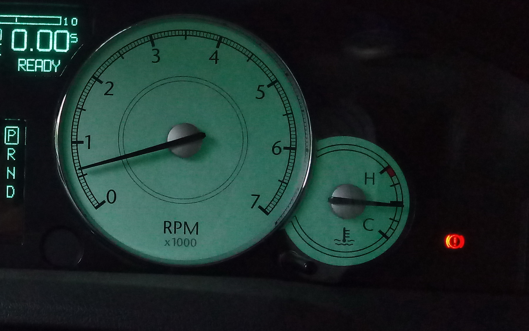

Есть только один вопрос, дабы не флудить и не создавать отдельные ветки. Мне кажется, что термостат немного шалит. Я привык, что на японцах стрелка всегда жестко стояла по середине (естественно после прогревов). Тут же она очень долго ползет до середины. Если выехал из дома и встал в пробку, может так и продолжать стоять на первом (не нулевом) положении. Это термостат? или это нормальная особенность?

Скорей термостат.

спасибо. порой и проегреется до половины, но при движении единицы на 3-5 уйдет вниз

У меня термостат в порядке. После прогрева машина что в пробках что на ходу держит стрелку вот так -
Проверь по ЭВИКу, вентиляторы включаются обычно после 100 градусов (у меня на 101-102 срабатывают). На ходу температура не опускается ниже 95 (зимой) а летом обычно держится 98-100 :smile:
